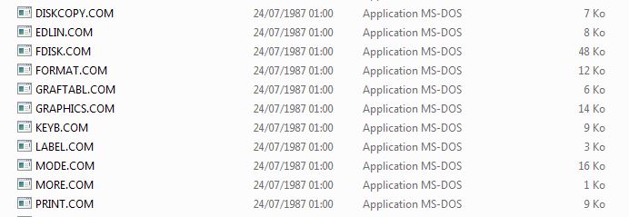

voilà ce qu’il y a autour de Format.com dans le DOS 3.3
n’oublie pas de le renommer, je l’ai appelé Format.xyz pour niquer les antivirus qui souvent bloquent les « exe »
je peux t’envoyer la totalité, il y a 48 fichiers

Dans mon dos il manque bien la commande « Format.c o m » (j’ai espacé les lettre exprès car autrement ça envois sur un site )
J’ai bien essayé la commande "Format A: mais ça me dit « essayer de nouveau , abandonner , continuer »
Et après c’est bloqué

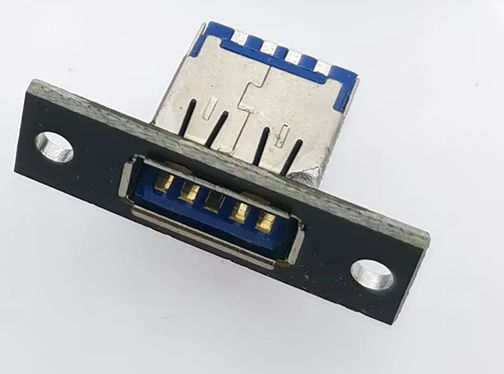

Y’a plus qu’à acheter cette prise
et percer une ouverture dans l’ordinateur pour l’installer afin d’y brancher le lecteur USB. Avec un peu de chance… ![]()
Mais je ne veux pas modifier un portable qui a plus de 40 ans
De plus je ne saurais pas ou brancher cette prise en admettant que ce soit possible
Par contre le lecteur de disquette qui sort en USB est intéressant pour d’autres usages

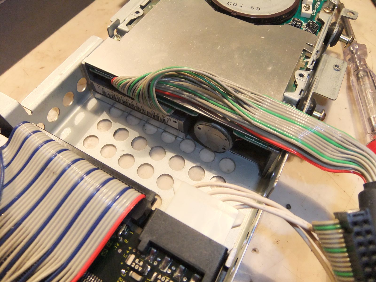

Comme je n’ai pas utilisé le lecteur depuis pas mal de temps ( il fonctionnait mais je n’avais qu’une seule disquette ) il est possible que la courroie soit morte
Je ne peux ni lire tes disquettes ni la mienne et quand je tape « A:DIR » pour lire les dossiers présents le PC me demande de mettre une disquette
Et je ne l’entend pas démarrer

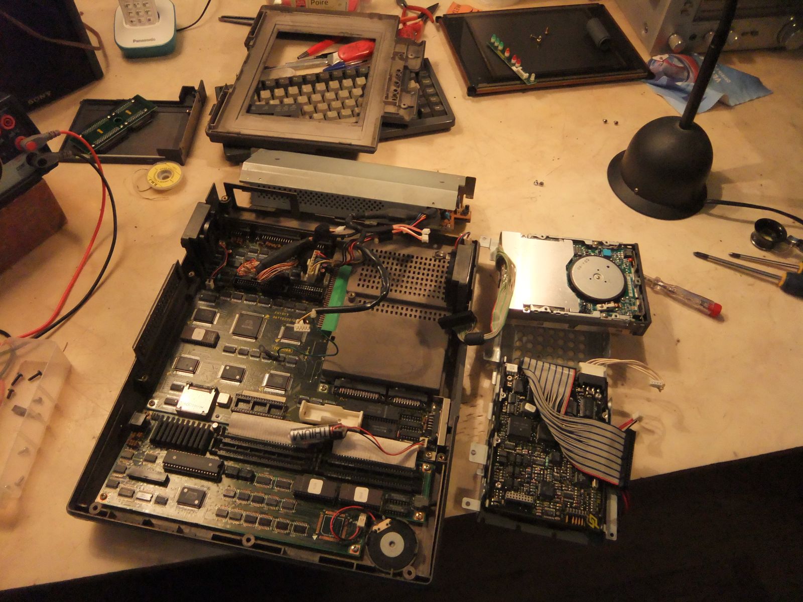

Comme ce PC portable est ancien ( probablement un des premier , il a 40 ans ) je vais m’amuser pour le démonter
GRRRR
Heureusement que j’ai gardé les photos de sa restauration d’il y a déjà quelques années

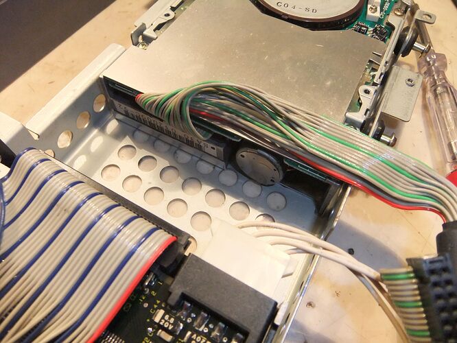

J’ai sorti le lecteur , j’ai confondu avec les lecteurs CD , il n’y a pas de courroie
Pour l’avoir j’ai dû démonter entièrement le PC
Il est dans un boitier blindé
Pour sortir ce boitier il faut enlever l’alim
Pour avoir l’alim qui est sous l’articulation de l’écran , il faut sortir l’écran , mais pour sortir l’écran il faut défaire son câblage
Et ainsi de suite
Finalement le PC est en pièces détachée ![]()
En plus le connecteur du lecteur ne sort pas horizontalement mais verticalement pour gagner un peu de place car il est tout contre le DD
Et comme je n’ai rien pour le tester je n’ose pas le remonter comme ça , vu le boulot (et la fragilité) pour remonter le PC
Il y a aussi 4 logements pour mettre des barrettes de RAM , les toutes premières
Je vais voir si je trouve ça et je vais en profiter pour changer la batterie de 3v6
C’est normalement accessible juste en enlevant le clavier
