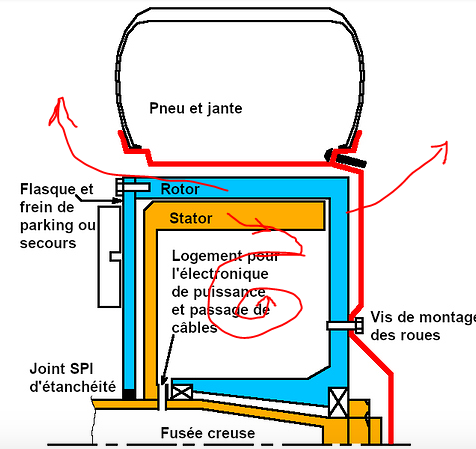

— Voici une petite idée de ce à quoi je pense et que les ingénieurs allemands ont dû penser aussi :

et tu as clos le moteur et le stator refroidit comment ?
la roue moteur americaine est du type moteur reducteur
celle du fraunhofer est bien prevue pour evacuer les calories mais pas d’etancheite
ton dessin resoud le probleme d’etancheite mais plus d’evacuation de calories du stator
et ne compare pas un eolienne qui a un carenage etanche , un refroidissement liquide , etc …a ce moteur
l’alternateur peut avoir les tripes a l’air dans son carenage

— Comme ça, peut-être :
— Quand la roue tourne, le jeu d’ailettes tournantes “souffle” de l’air à l’intérieur du moteur sur les ailettes fixes qui sont en communication avec l’extérieur par conduction thermique. De même, les ailettes tournantes récupèrent la chaleur de l’air intérieur qui s’est réchauffé et évacuent cette chaleur par les trous pratiqués dans la jante à cet endroit !

je doute que deux echanges successifs air metal evacuent a la quantite de chaleur
si on table comme les données US sur un moteur de 50CV par roue soit 37KW en arrondissant et sur un rendement theorique de 92% on a donc 2.9 Kw a evacuer
si on envisage une electronique et un moteur tenant 120° par 50°ambiante on a un delta T de 70° pour passer 2.9KW ce qui represente une Rth de 0.024 °/W
il faut un sacre radiateur…
les tables de convection forcée a 2m /s donnent une surface d’echange de 3.6m² pour un delta T de 70° (pour le moment je n’ai pas mieux en vitesse de ventilation)
a doubler si on fait une cascade de 2 echanges sans compter les pertes de conduction metal et contacts
D’autrepart le diametre du joint augmente gare a sa vitesse peripherique et en l’eloignant de l’axe les inevitables jeux de roulement commenceront a poser des probleme
la bonne conception thermique est celle du fraunhofer ; jouer sur la conduction qui est beaucoup plus efficace que la ventilation pour amener la chaleur vers la plus grande surface d’echange possible
dans un radar aeroporte tout est refoidi par conduction il n’y a pas de ventilation trop tassé et trop petit
regarder aussi la conception d’un moteur asynchrone le stator qui dissipe est refroidi par conduction vers des ailettes peripheriques permettant ainsi d’augmenter au maximum les surfaces d’echanges par convection air metal

faites un projet complet avec calculs a l’appui pour vous rendre compte des realites physiques …
