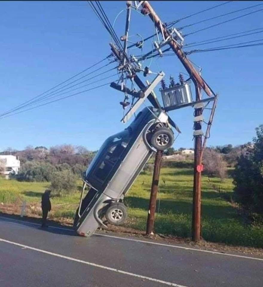

Et il reste planté dessous, en attendant que ça lui tombe sur la tête ?
bonjour
non, il veut être au courant
Raymond
on se demande comment il a pu se trouver dans une telle position
habituellement quand un véhicule percute un poteau bois il est sectionné a hauteur du pare choc
on dirait que le choc s’est produit a la hauteur du transfo
vehicule sur un camion porteur a 2 etages aurait ete ejecte de la remorque lors d’un freinage ?
un fake ???
Je pense que le choc s’est produit au sommet des poteaux, on voit les isolateurs qui pendent.
Il ne s’agit peut être pas d’un choc, mais d’un effort trop important sur le sommet de l’ouvrage.
Effort provoqué par le vent sur les conducteurs d’une ligne en dérivation, perpendiculaire, ou effort consécutif à la baisse de température qui a entrainé une rétractation des conducteurs de cette dérivation. Cette photo semble en effet prise en hiver par grand froid (tenue du personnage et couleur des arbres).
Les calculs mécaniques de lignes doivent tenir compte de ces conditions atmosphériques extrêmes, mais il arrive que les limites utilisées dans les calculs soient dépassées.

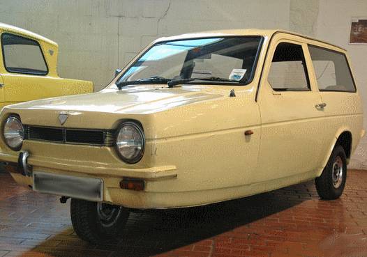

pour économiser un moteur électrique, s’ils sont montés dans les roues:
3roues
