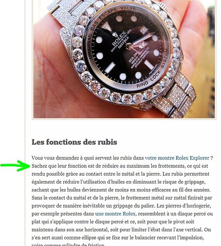

on utilise du saphir ou du diamant pour leur très faible force de friction qui est presque 10 fois inferieure a celle de l’acier
c’est la raison pour laquelle en horlogerie les pivot sont en saphir ou rubis ( c’est la même chose AL2O3 cristallisée seule la couleur change , elle est due a qq impuretés métalliques)
Les rubis s’usent moins vite que l’acier.
Le corindon ? On en fait des meules pour travailler le métal ? Donc c’est plus dur. Le rubis est venu après en horlogerie semble-t-il. Mais on s’éloigne du sujet…
