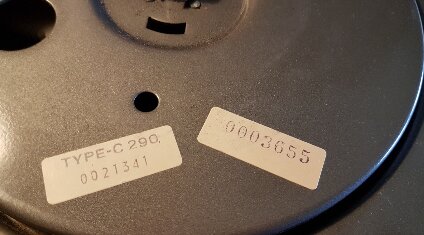

Fabriqué le 2 mars(?) 1974
n° de série ?

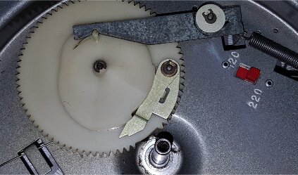

Butée avec 3 billes
Galet
Mécanisme d’arrêt
Capture d’écran 2022-08-18 121105
Ce modèle ne possède pas de changeur. Perdu ou non doté ?

2èmè problème : malgré le nettoyage, le graissage, et le reste, il y a toujours ce pleurage qui semble directement lié à la vitesse du petit moteur asynchrone sur le galet duquel je n’ai vu aucune déformation. Idem sur le galet intermédiaire en caoutchouc.
