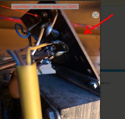

pourrai ton avoir une photo de ce coté la ?
voili voilà
et donc en regardant après démontage je m’aperçois que les cosses extrimitées G et D ne sont pas cablées ? voir la photo 2 ici
impeccable
débloquer légèrement les vis pour que les cavalier puisent être mis dans cette position
mesurer la R entre les deux tétes de vis on mesure l’enroulement 9 - 10
le dernier à gauche sur la photo marqué 230V a pas d’ oeillet métallique dans le trou , et pas de fil derrière , donc ça peut pas fonctionner !
il ne peut fonctionner que sur 110 Volts !!!
regarde le schema de commutation
Yes !! ![]()
en effet c’est ce que je disais tout à l’heure mais j’avais mal vu tout est cablé sauf le dernier œillet

Et oui et d’ après le schéma , le cavalier de gauche doit être " en l’ air " pour 220 V donc non raccordé ! et je n’ avais pas regardé le schéma de commut comme le dit fort justement Radiolo !
normal que le trou soit vide !
Alors pour la prise entre les cosses du 110 = aiguille sur 20 mais ça ne tient pas repart sur le 0 tout de suite ![]()
