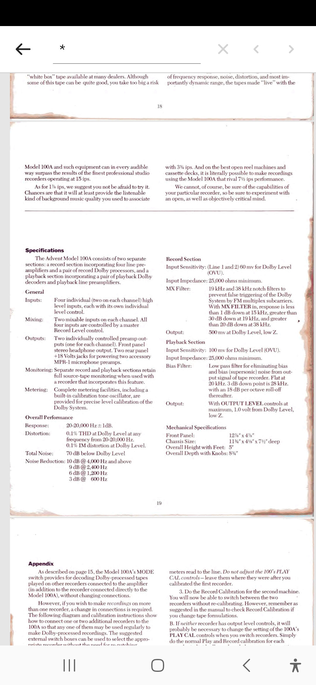

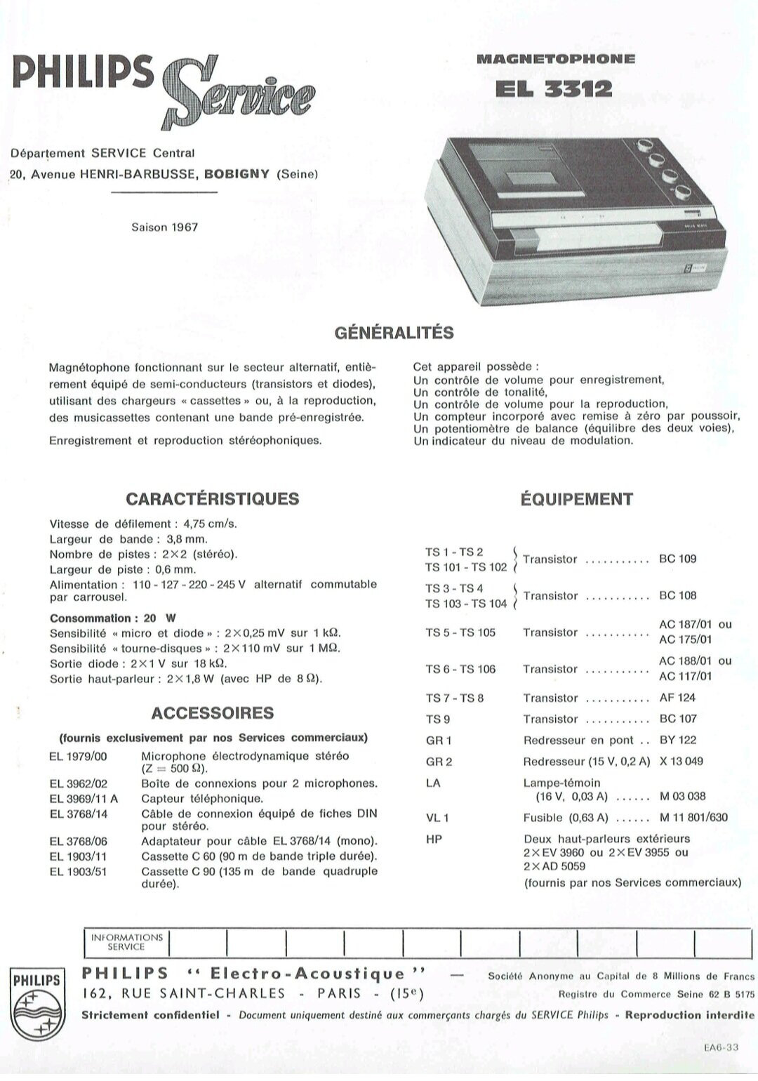

Il y avait peut-être un problème d’impédance. Dans la notice du processeur Dolby Advent, il est donné comme impédance minimum 25.000 ohms, pour la section d’enregistrement et de lecture. Alors que la platine Philips EL 3312 a comme impédance 18.000 ohms
Spécifications de l’Advent 100A :
Spécifications de la Philips EL3312 :
Edit : En français c’est mieux :

J 'ajoute 2 impédances : entrée et sortie de l 'ampli à la prise magnéto.
En résumé brancher un appareil qui a environ dix fois ,en entrée, l 'impédance de sortie de l’appareil source . Ze supérieure ou égale à 10 Zs Là ,pas de soucis , pas de déséquilibre de la bande passante.
C’est ce qu 'on appelle une adaptation en tension . On peut aussi descendre à Ze égale Zs , on serait adapté en puissance et ça doit fonctionner aussi . C’est la limite basse pour Ze.
Là c’est un peu trop technique pour moi.
Avec les spécifications des deux appareils, peux-tu juste me dire si ça aurait fonctionné directement de façon satisfaisante, ou il aurait fallu une adaptation ?
