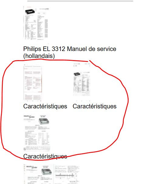

regarde dans la fiche il y a 3 petit fichiers notes caracteristiques
que tu doit pouvoir charger avec une liaison lente
j’ai reduit au max possible en restant lisible
Gagné . Dans la notice batave , je vois une entrée par BU1 et BU2 de 1Mohm qui ne pertubera pas la source qu’on y branche . En revanche l 'impédance de la sortie diode (1V ) sous 18Kohms est peut-être un peu élevée .Rien ne vaut un essai grandeur nature sur un ampli des années 70.C’est du moins ce que je ferais .

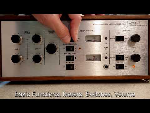

Vidéos Advent 100 & Advent A 100
Vidéos YT:
https://www.youtube.com/watch?v=-xSgwWdPsdg
Il y a eu de nombreux modèles de réducteurs de bruit Dolby B qui ont été commercialisés entre 1971 et 1976 environ et qui permettaient d’améliorer le rapport signal/bruit d’anciennes platines cassette qui en étaient dépourvues. Ces appareils comme tu l’as dit toi-même pouvaient également être utilisés avec des magnétophone à bobines.
C’était donc tout bénéfice pour chaque marque qui produisait ce genre d’appareil car ceux-ci étaient très polyvalents, tu n’étais pas contraint d’utiliser celui de la marque de ton magnétophone.
De nombreuses marques ont commercialisé chacune leur modèle de Dolby B externe, y compris des marques comme Teleton ou Marlux par exemple qui n’étaient pas vraiment spécialisées en magnétophones.
