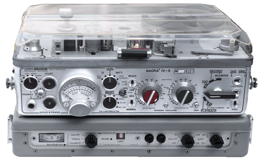

Il y a eu celui ci au pied du IV-S

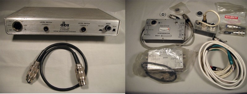

Et aussi ce DBX (pour le IV-S)
Le DBX aurait dû devenir la norme pour les cassettes pré-enregistrée.
Cela aurait permis de vendre des décodeurs à gogo (Le DBX non décodé étant inaudible), et d’augmenter la qualitée des cassettes audio et des magnétophones. :rofl::joy:
