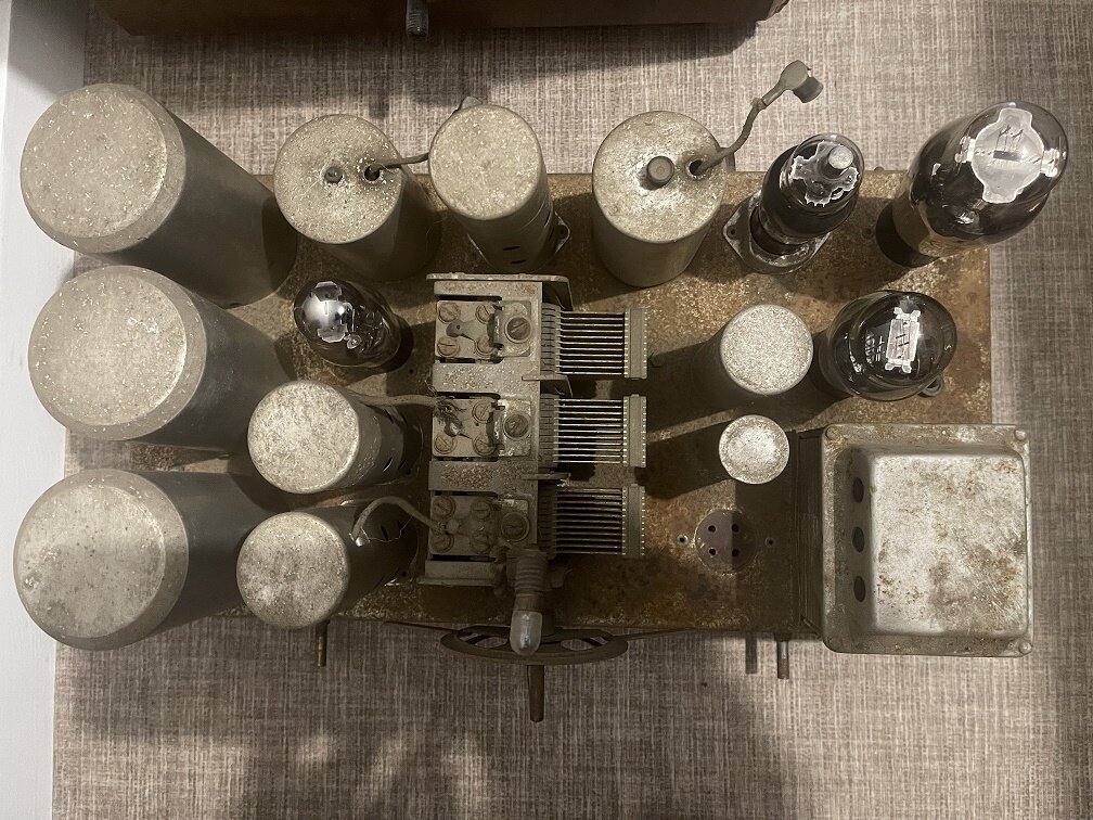

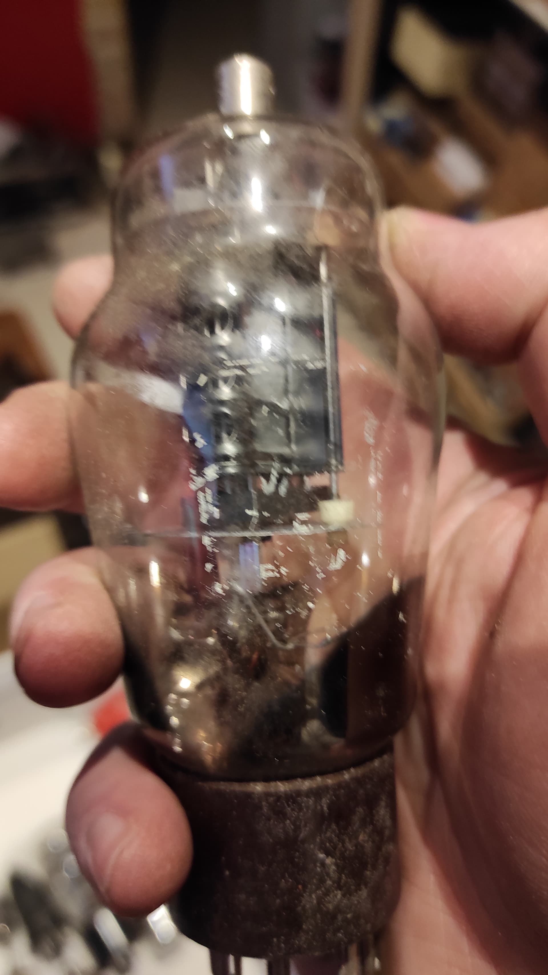

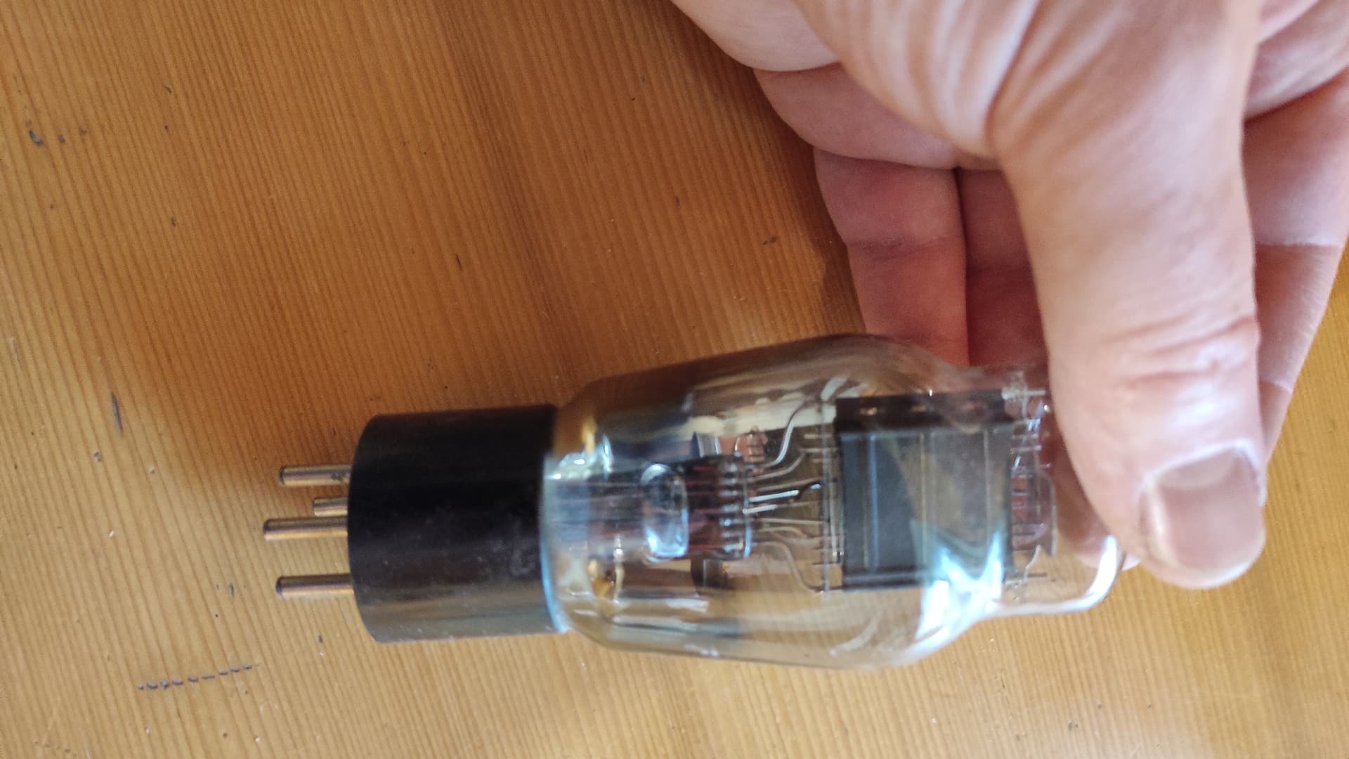

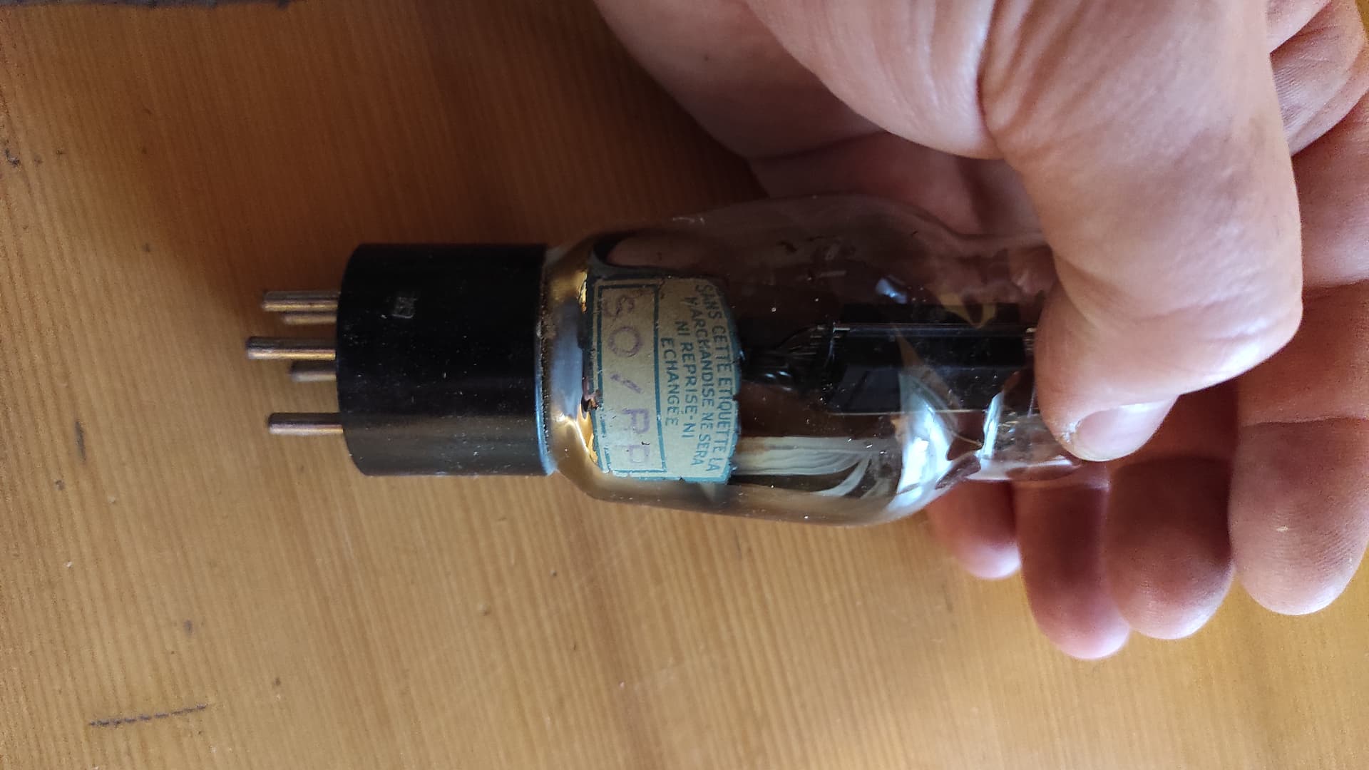

Bonjour a tous,
J ai deux lampes a identifier
les lampes que j’ai vu et 80-47-56-58-58-?-?
Merci
Cela pourrait être une 75, 6D6 ???
pour la première :
pentode , culot UX6, pouvant être pas mal de choses :
57, 58, 77, 78, 6C6, 6D6 voire une 89 (improbable pour 89 )

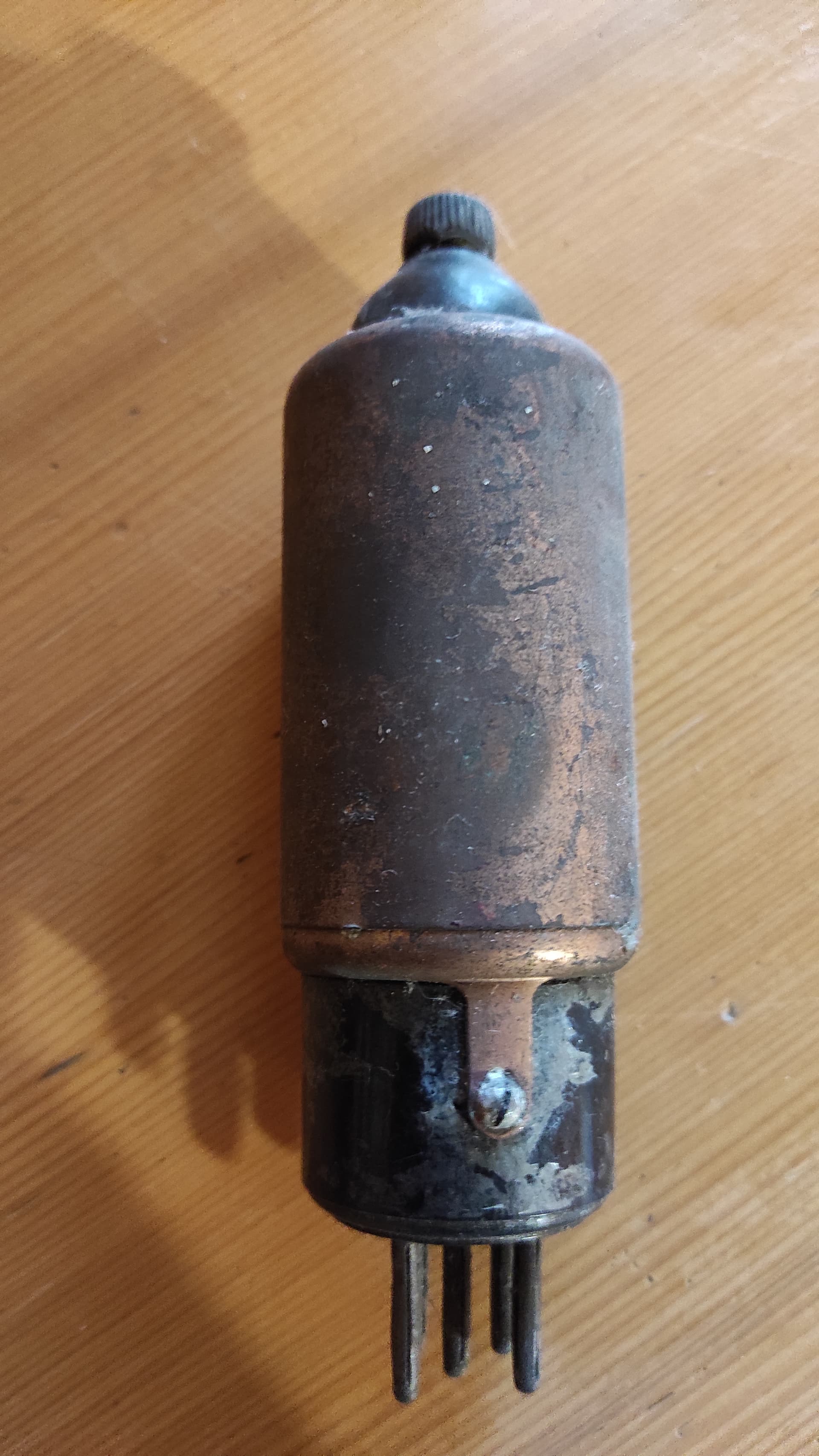

Pour la 2 eme, et si c’est une double diode triode 2,5V :
une 55, ou 2A6
Dans ce poste les lampes sont chauffées sous 2,5 volts, donc ces types ne sont pas possibles :
Ni cela :
Donc uniquement des 57 ou 58 ou 55 si ce sont des 6 broches ou 2A7 et 2B7 si ce sont des 7 broches.
bon, effectivement, et en UX6, il reste
-57 et 58
-55 et 2A6

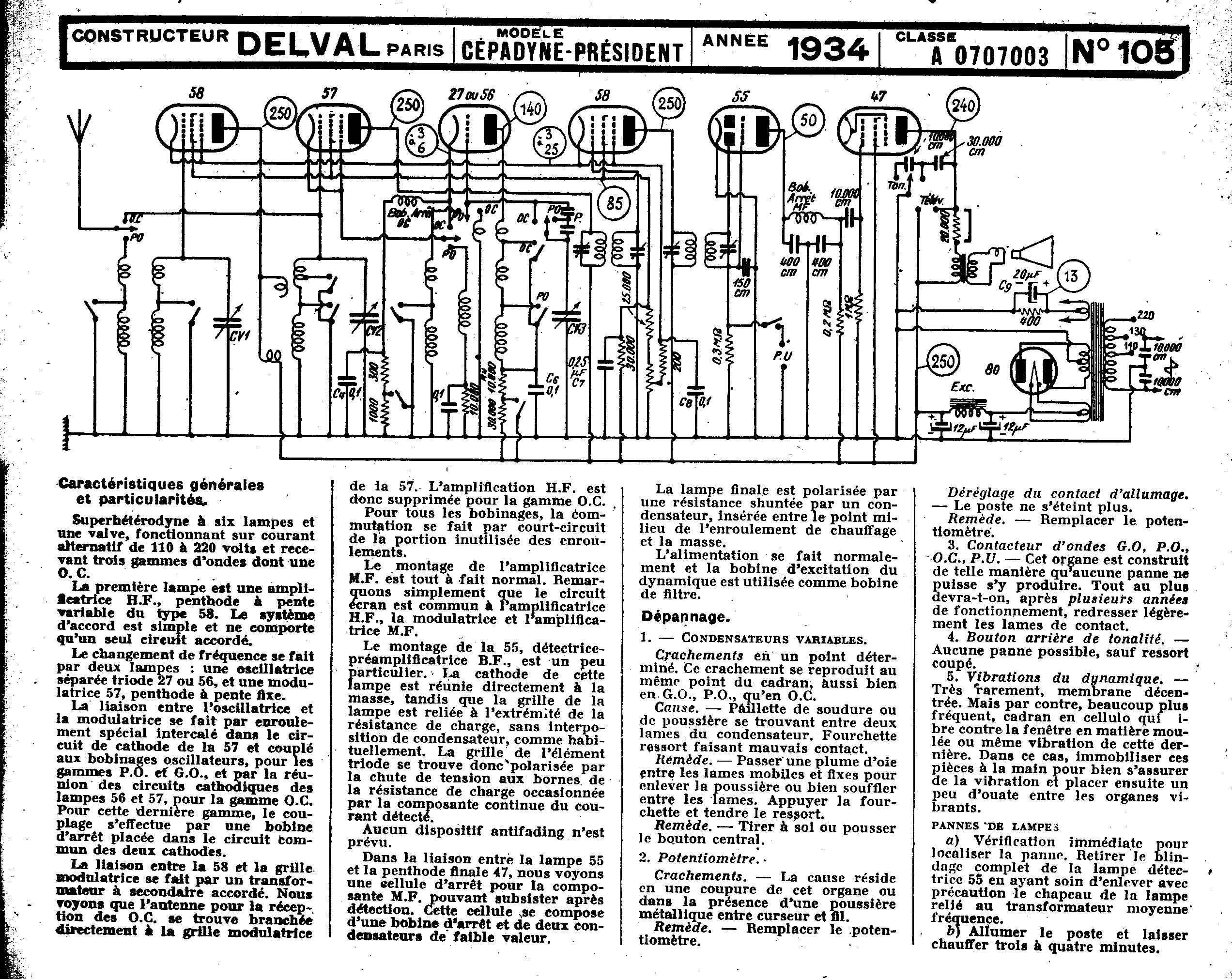

Je n’y connais pas grand chose mais pour une fois je peux affirmer que ce poste est un Cépadyne Delval avec lampes américaines chauffées en 2,5V. Le schéma est disponible.
Un de ceux-ci :
Donc le Cépadyne Président …
Ça m’a tout l’air d’être le premier de la liste mise par Henri-Louis.

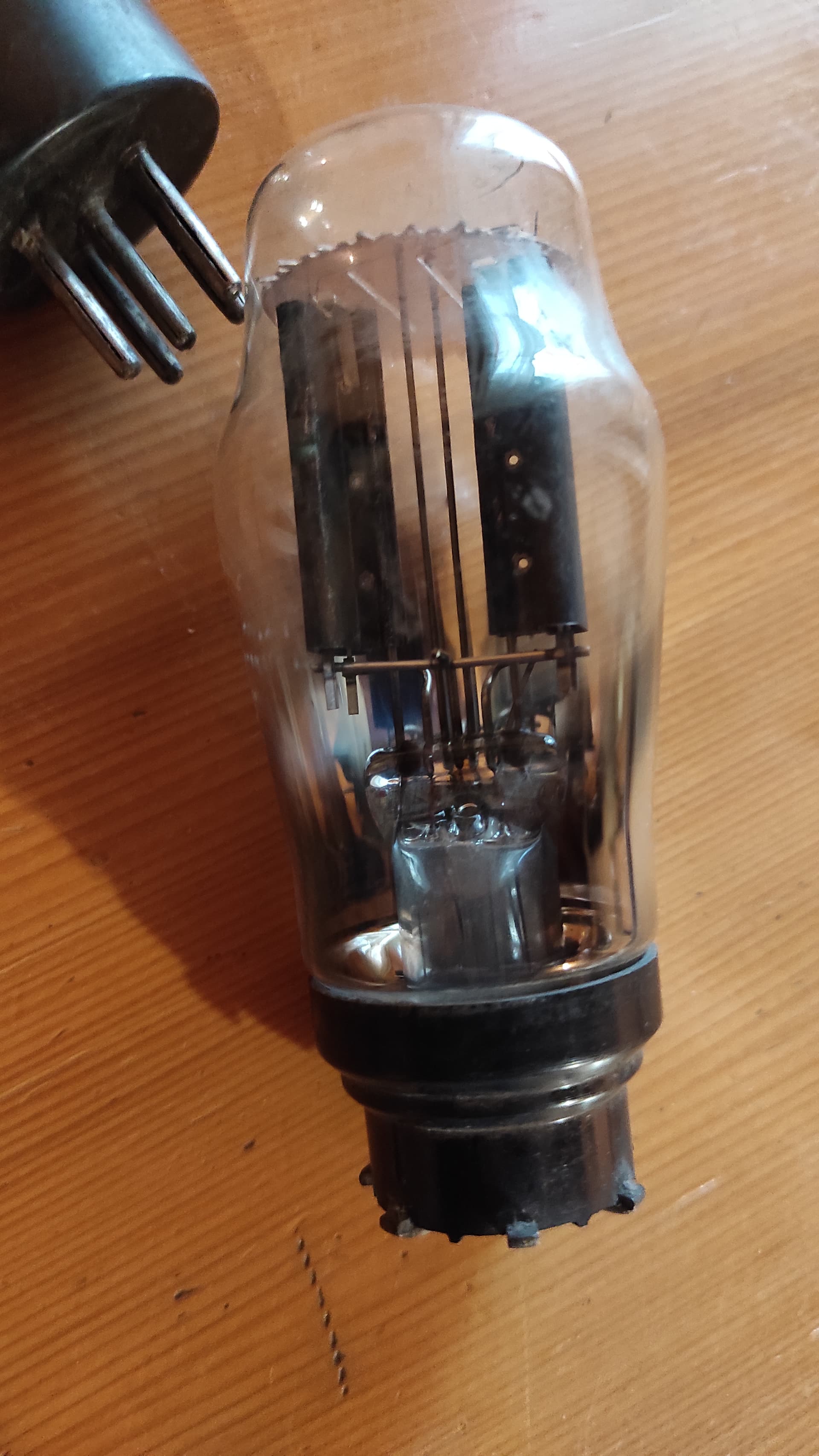

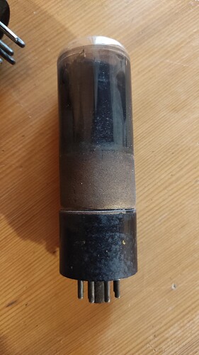

J’ai quelques lampes a identifier pour occuper les soirées d’hiver :blush:
La dernière en principe c’est une 1883
L’avant dernière une 6L6 ?
Avant encore on semble lire Heptode…
Non c’est PENTODE c’est une E443H Philips :

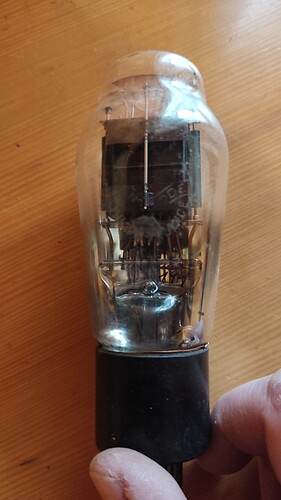

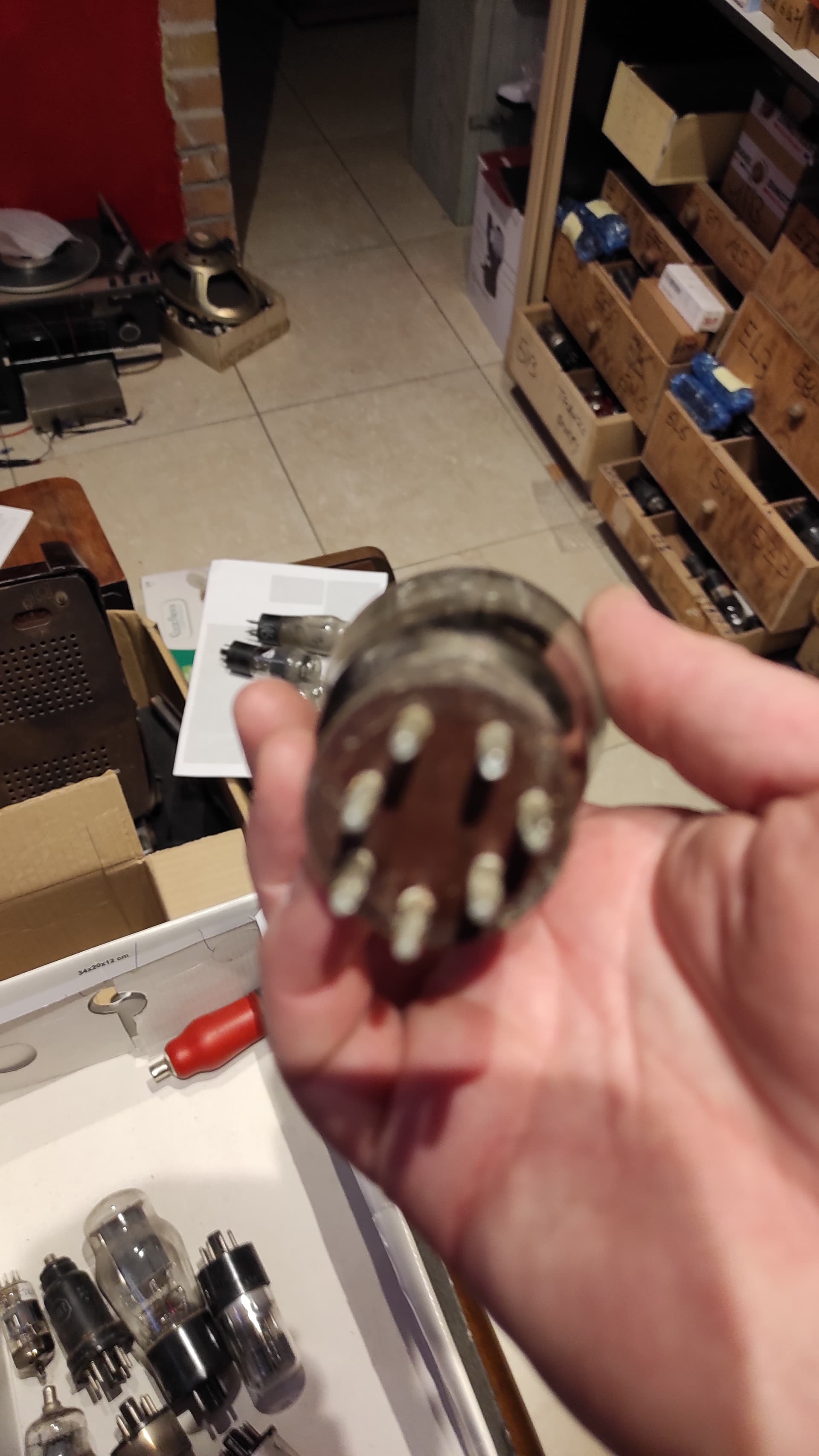

l’image
(il aurai fallu un nom de fichier plus parlant que « ed272f83bf7d7d76315dff366be402ce1b0e962_2_281x500.jpeg » )
est surement une 807 ou ses équivalents (4Y24,VT100 …)
J’y avais aussi pensé en raison de l’ampoule. Mais la structure interne me parait bien maigre pour une 807, 1625 ou comme ça. Une meilleure photo permettrait peut-être de mieux pouvoir apprécier.
C’est une penthode utilisée en régulation style 12 E1 mais avec un culot bizarre comme seuls les Anglais savent le faire
je pensais à une tétrode 807 mais reculotté avec un culot bizarre (comme le cas de la 6M6 qui est une EL3N reculotté en octal) mais je ne vois pas vraiment ni l’échelle de la structure interne ni si c’est une tétrode ou une pentode
Bien maigre pour un 12E1 aussi !!
12E1 culot octal !
C’est écrit dessus :joy: ! « style 12 E1 mais avec un culot bizarre comme seuls les Anglais savent le faire «
En fait ce serait une 11E1
Vous semblez ne pas connaitre les tubes de la Wehrmacht. :slightly_smiling_face:
Pas du tout , vous qui avez des connaissances encyclopédiques , je veux bien avoir quelques explications :joy:
