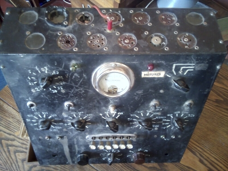

Lampemetre artisanal ? années 40-50?
Trouvé en broc, ce lampe-mètre artisanal avec quelques lampes…
Je ne sais pas trop ce que je vais pouvoir en faire, modèle en kit ?
A+
Philippe
Artisanal et probablement années 30.
Daniel

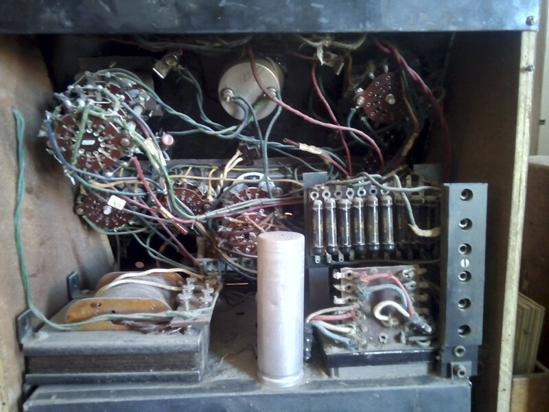

Un peu plus tard il y a du transco et de l’octal de plus avec une alimentation continu séparée polarisation ??

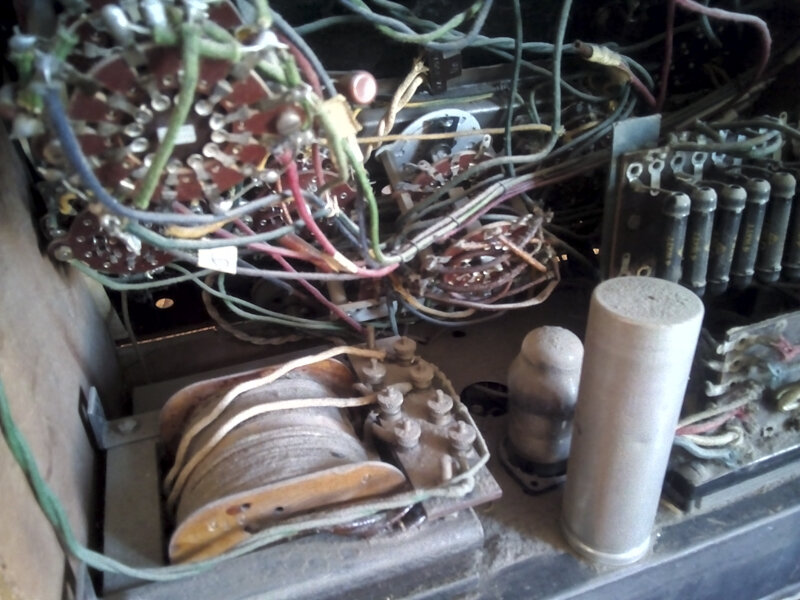

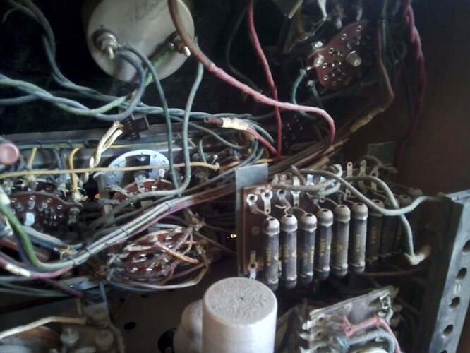

Pas si artisanal que ça montage sur barrettes tout est rivé??
je dirais que c’est de 1936-38, et que c’est probablement "une copie d’un lampemètre Guerpillon " de cette époque …
C’est un lampemètre déjà assez évolué, et fonctionnant en courant continu , pas un simple lampemètre de dépannage fonctionnant en alternatif brut et testant le tube en diode (c’est bien !) mais je suppose qu’il n’y a pas sa nlotice ni son recueil de combinaison (c’est moins bien , et absolument nécessaire pour l’utiliser …Si vraiment ces documents sont absents, il va falloir les reconstituer , et c’est beaucoup de travail …Tant pour relever le schéma de l’engin et faire la « rétro-analyse » du fonctionnement, quepour lister les comninaisons des centaines de tubes testables !)
le transco et l’octal datent des années 30.

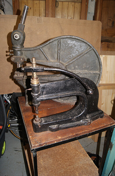

Le rivetage n’est pas l’indication sure de fabrication industrielle:
à Brive dans les années 30 il y avait au moins deux artisans équipés de riveteuses manuelles.
la poinçonneuse et la riveteuse d’Emile Gendre

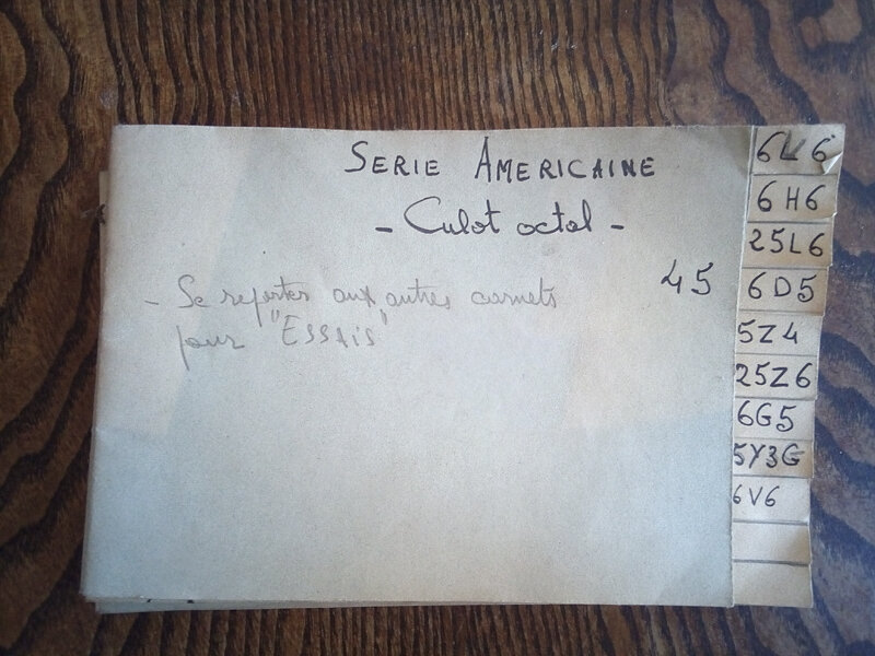

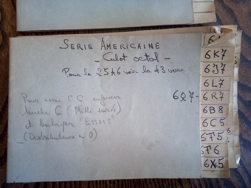

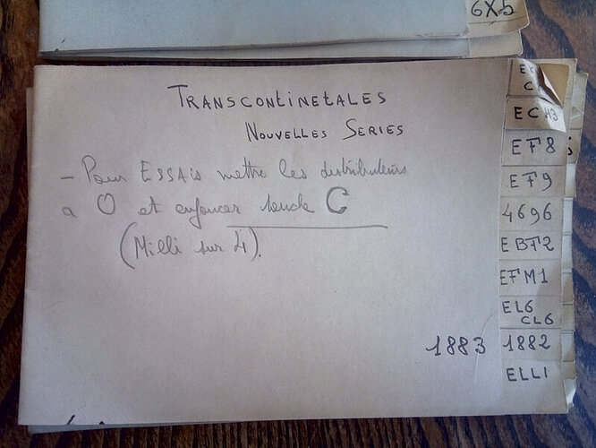

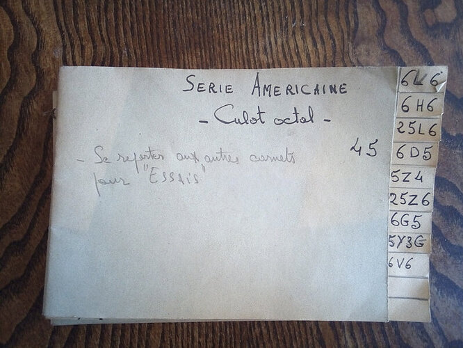

Il y a des carnets avec les recueils de combinaisons écrites à la main mais pas de notice (quelques infos sur les carnets).
