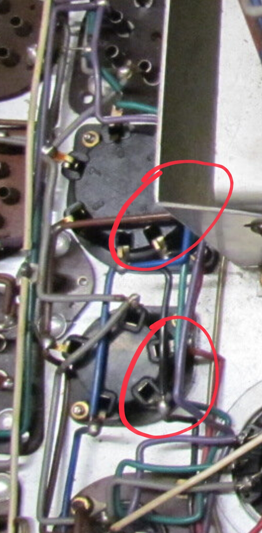

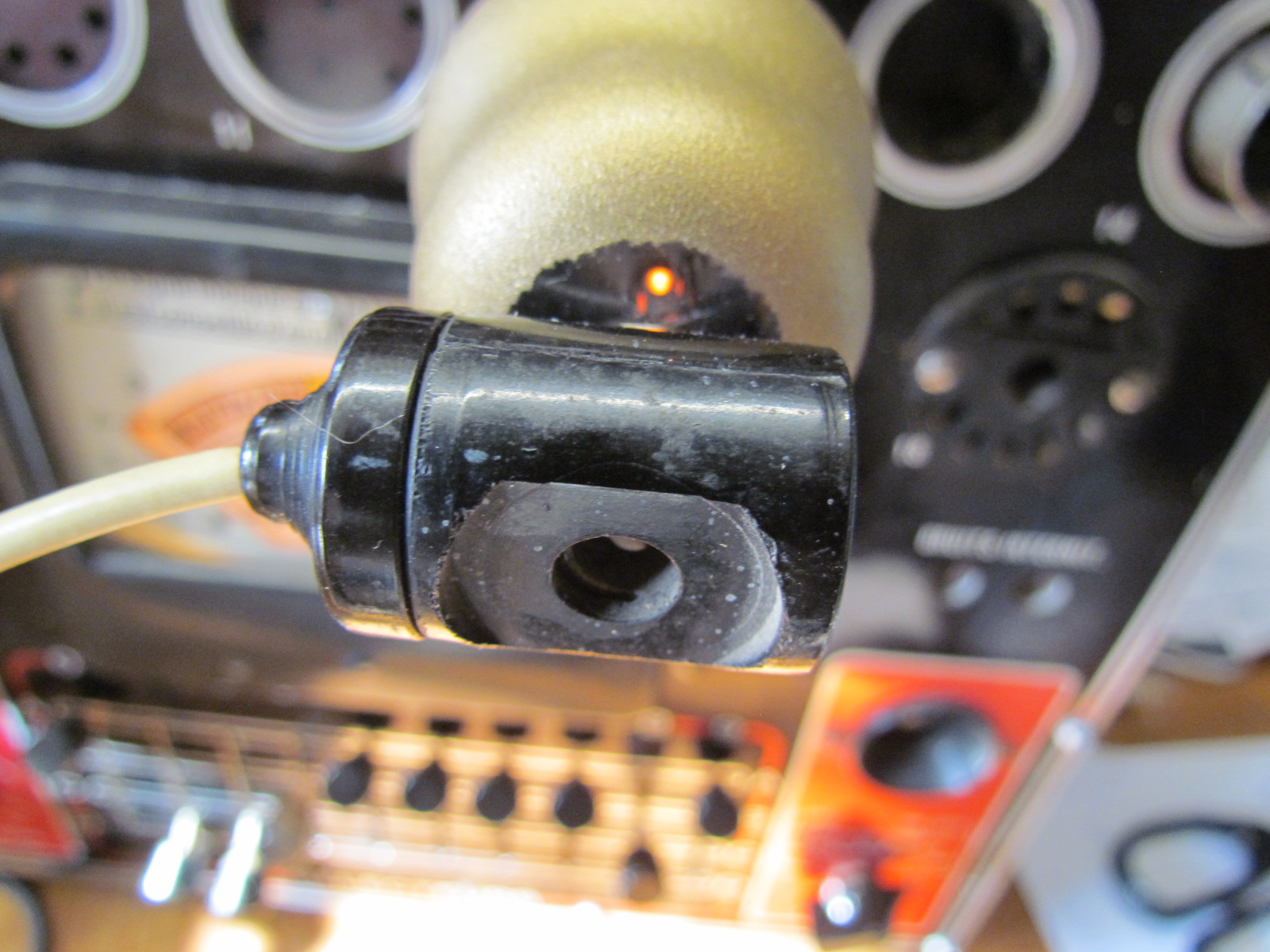

Le chauffage des filaments ce sont apparemment les fils noirs et rouges selon votre photo.
J’aurai du commencer par votre méthode! J’ai essayé une EL 3N et une EAB 1, c’est pareil, rien ne bouge. la lampe est chaude, donc le filament est bon.

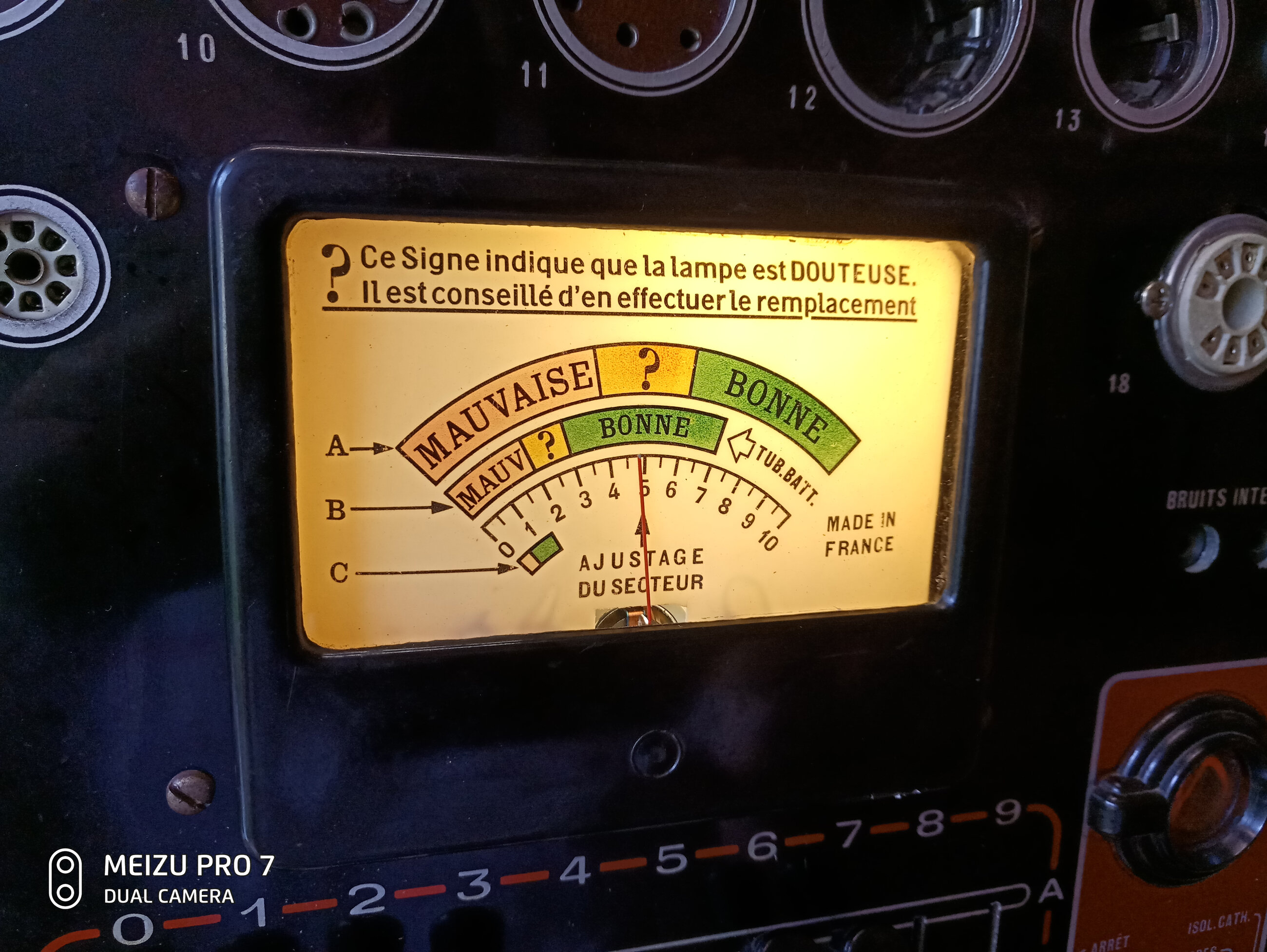

Je viens de recevoir la lampe AK 2 garantie neuve; et bien aucune déviation de l’aiguille sur le lampemètre.
Donc, c’est bien celui-ci qui a un problème. Lequel? je vais le redémonter voir quelques soudures ou mauvais contacts. Je n’avais rien vu d’anormal lors de la première vérification.

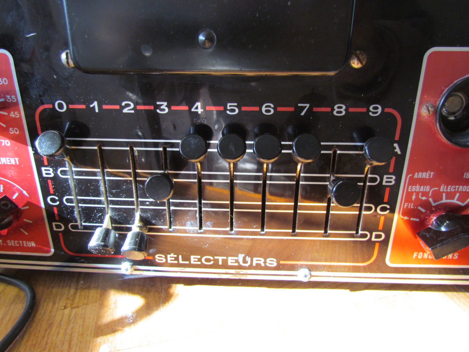

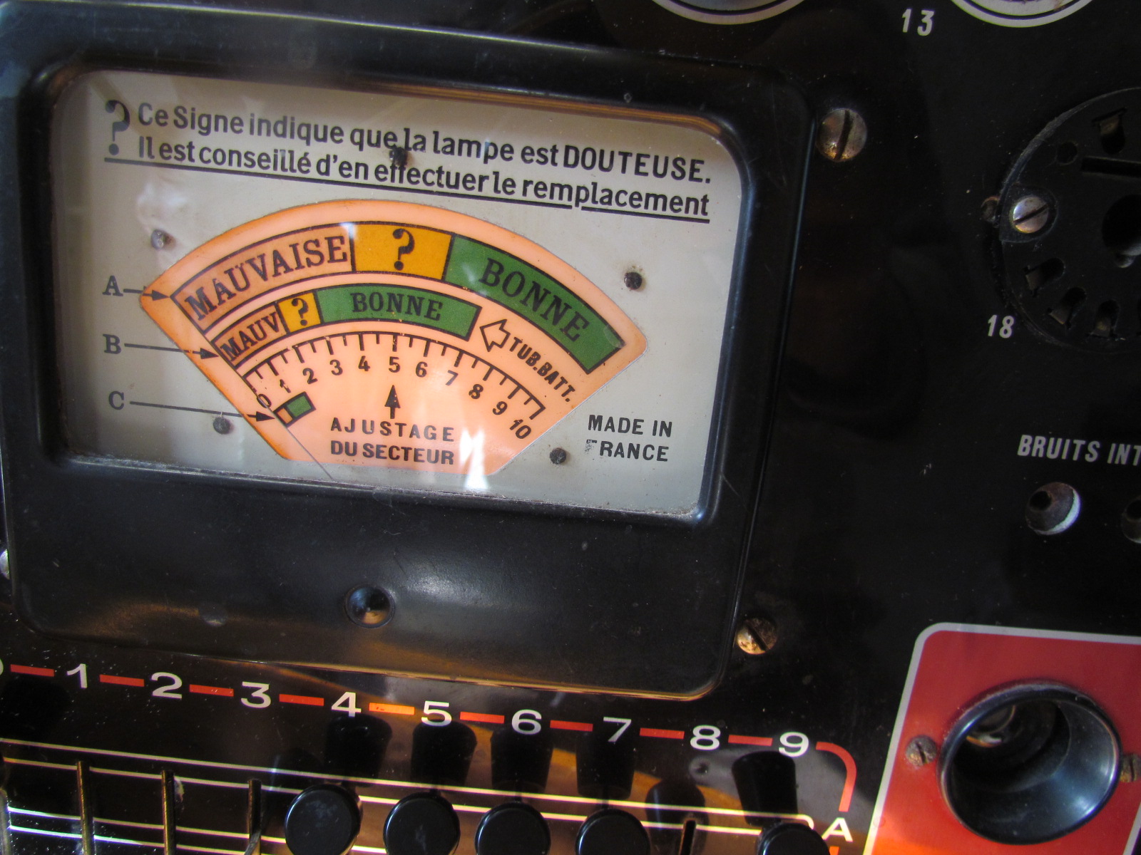

Normalement si on positionne les commutateurs correctement selon la combinaison définie pour la lampe, la lampe néon doit s’éteindre lorsque on enfiche la lampe avec filament en bon état dans son socle avec le commutateur de droite en position « fil » (contrôle du filament)
Si elle reste allumée c’est qu’il y a un problème
Lorsque la lampe est enclenchée sur le support, le néon est-il allumé ou éteint ?
Si est éteint : filaments OK et si la combinaison est la bonne et que la lampe est bonne aussi, l’aiguille doit dévier dans la partie verte à droite.
Si ce n’est pas le cas, comme le souligne H.L.J., le lampemètre a une panne.
Vérifie le support Transco, ceux-ci ont souvent des mauvais contacts et nettoyer ceux-ci s’ils sont oxydés.

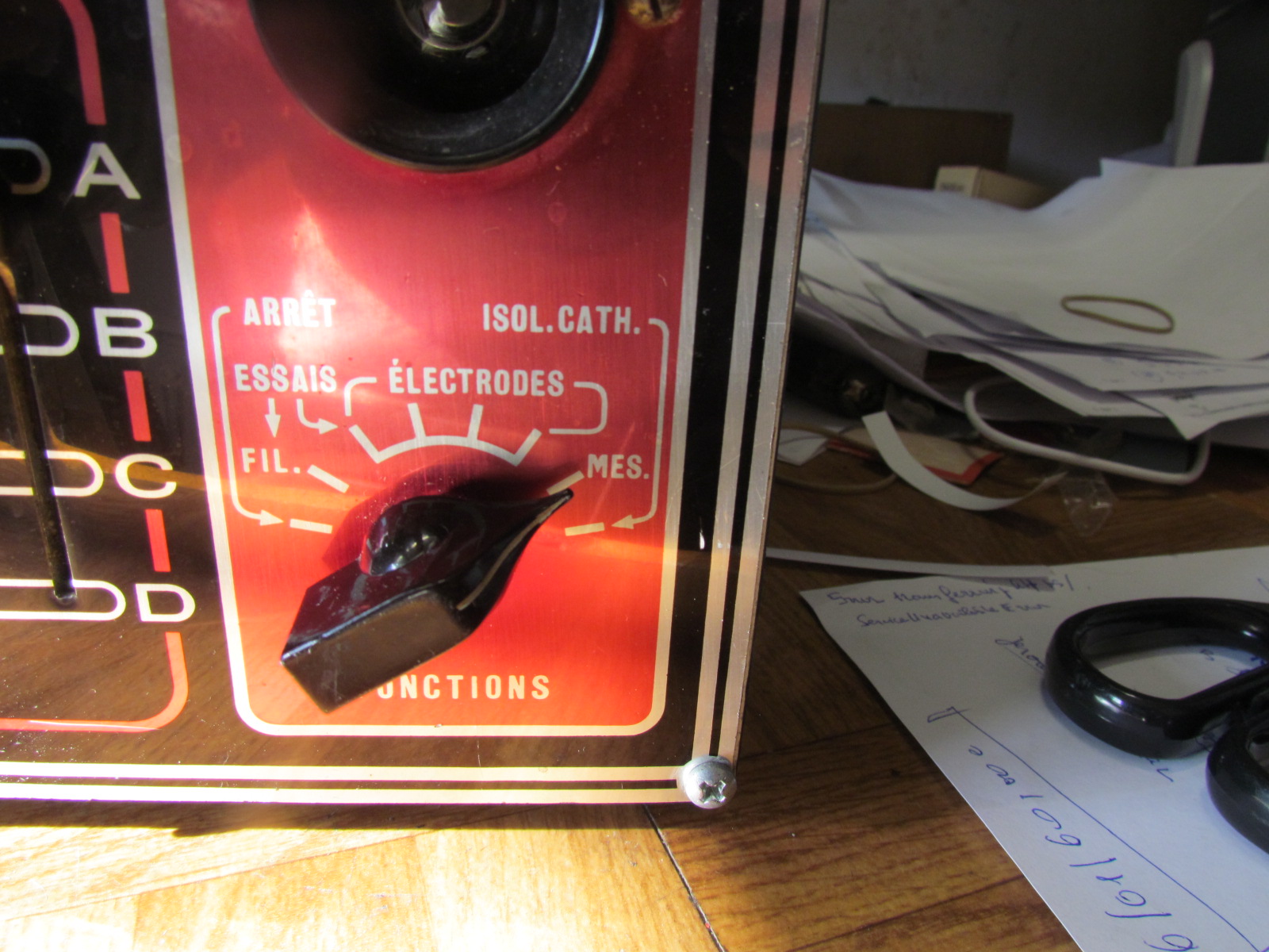

Mais là, ce que tu dis, c’est avec le commutateur de droite en position « mesure ».
Avec le commutateur de droite (Fonction) sur la position « fil. » on vérifie la continuité du filament avec la lampe néon qui doit s’éteindre et on ajuste la tension du secteur au centre du galvanomètre avec le commutateur de gauche (Ajustage secteur).
Le mieux c’est de suivre le mode d’emploi pas à pas et de nous dire exactement à quel moment il y a un problème avec le test et la mesure.
Car jusque là je ne comprends pas bien où est le problème, avec les explications données (mélange et confusion et de socle de type entre AK1 et AK2, etc …)

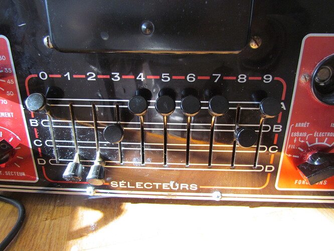

Voici en image le test de la lampe. Le filament fonctionne.

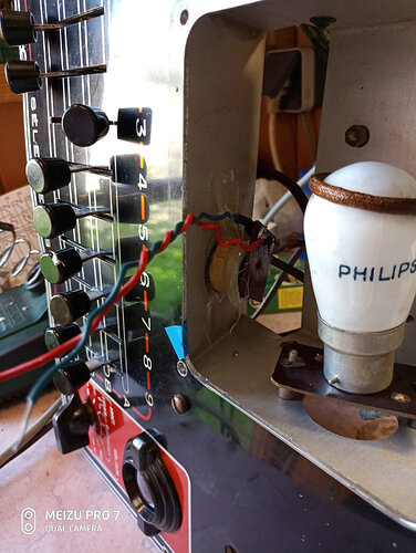

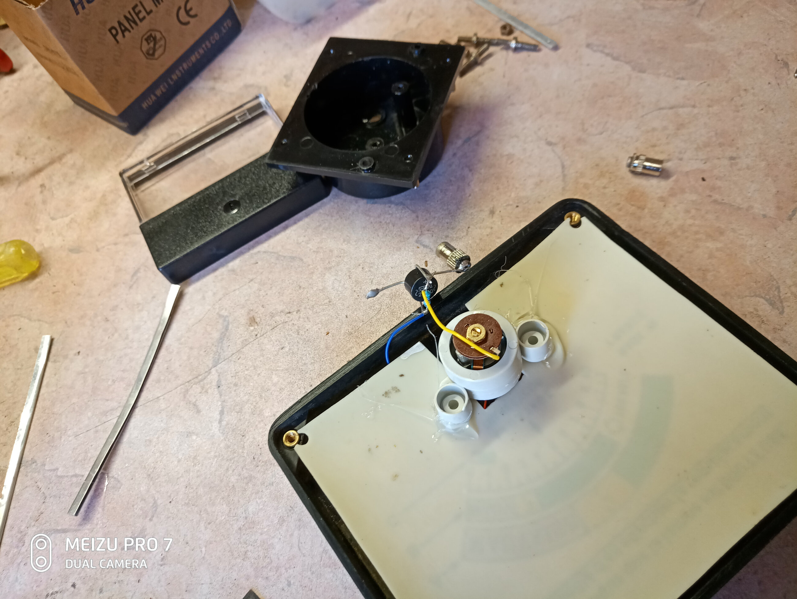

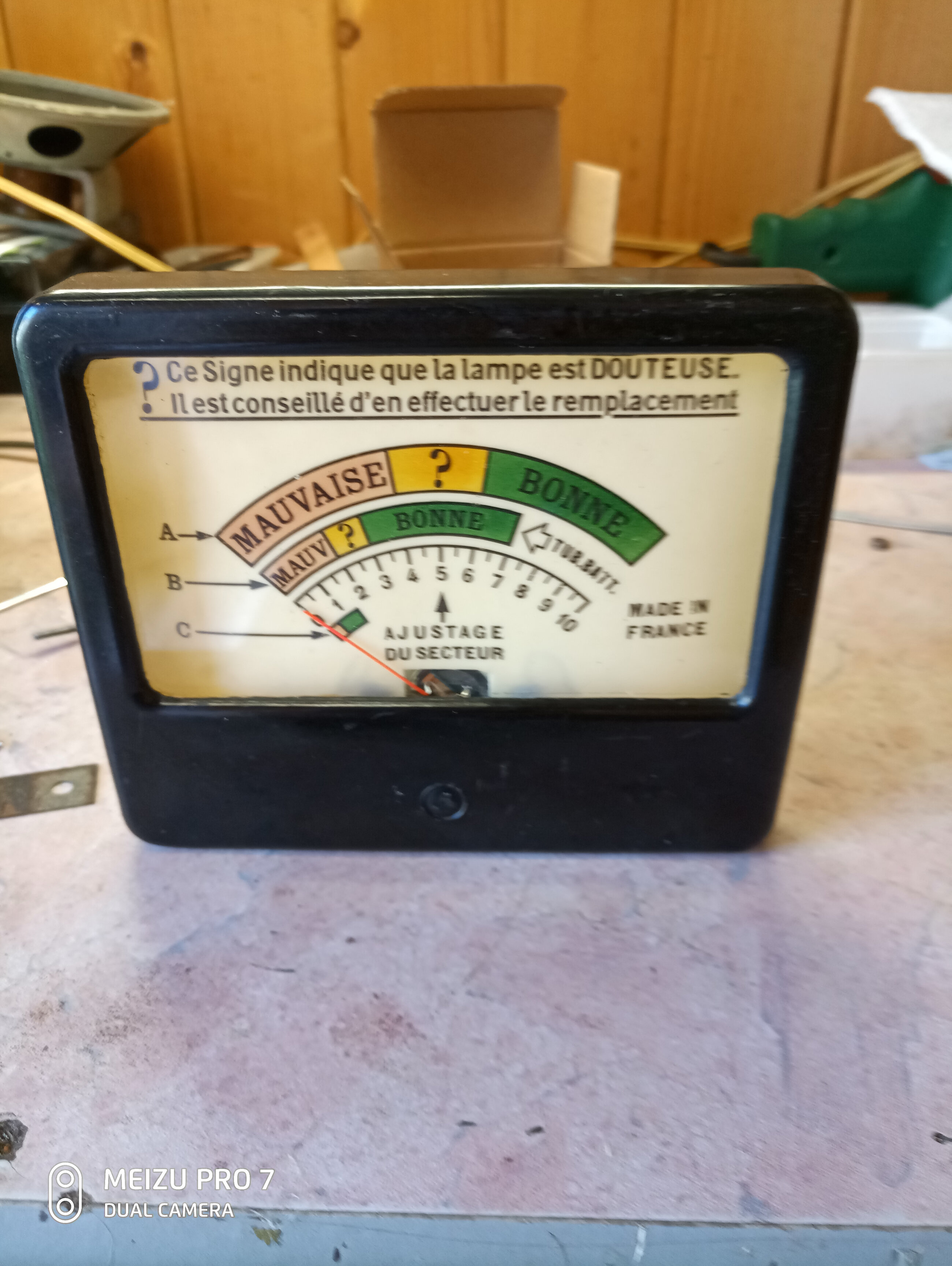

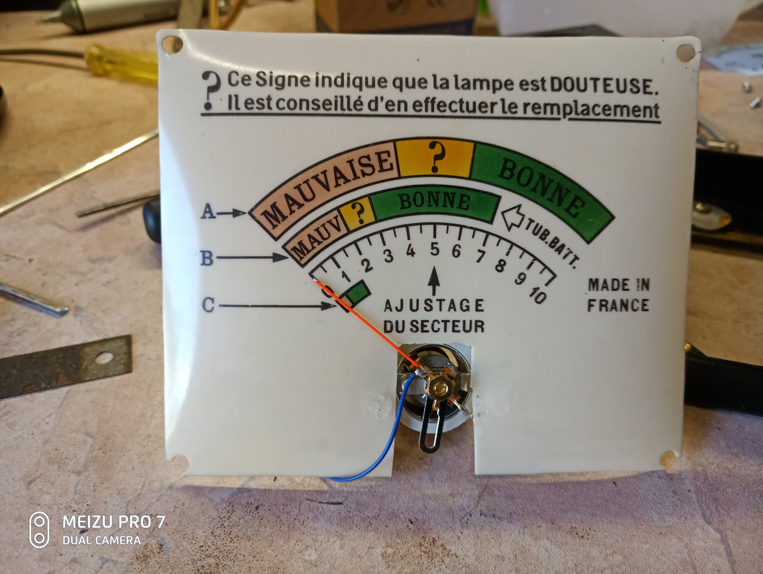

Maintenant que j’y pense mon galvanomètre était HS au niveau de l’équipage mobile, j’ai pu le remplacer à l’époque par une greffe d’un galvanomètre ampèremètre de 50mA, j’ai mis en série la bobine de l’ancien galva si mes souvenir sont bons…
Je ne sais plus exactement ce que j’ai fais (ca remonte à 6 ou 7 ans)
J’ai sans doute encore les photos, je vais chercher
Une des pannes possibles en effet : le galva.
Le galvanomètre fonctionne sur les autres lampes testées.

Photos du câblage de mon 751, affichée en lien depuis la fiche GL :
PS : Les couleurs des fils peuvent varier d’une série de fabrication à l’autre
