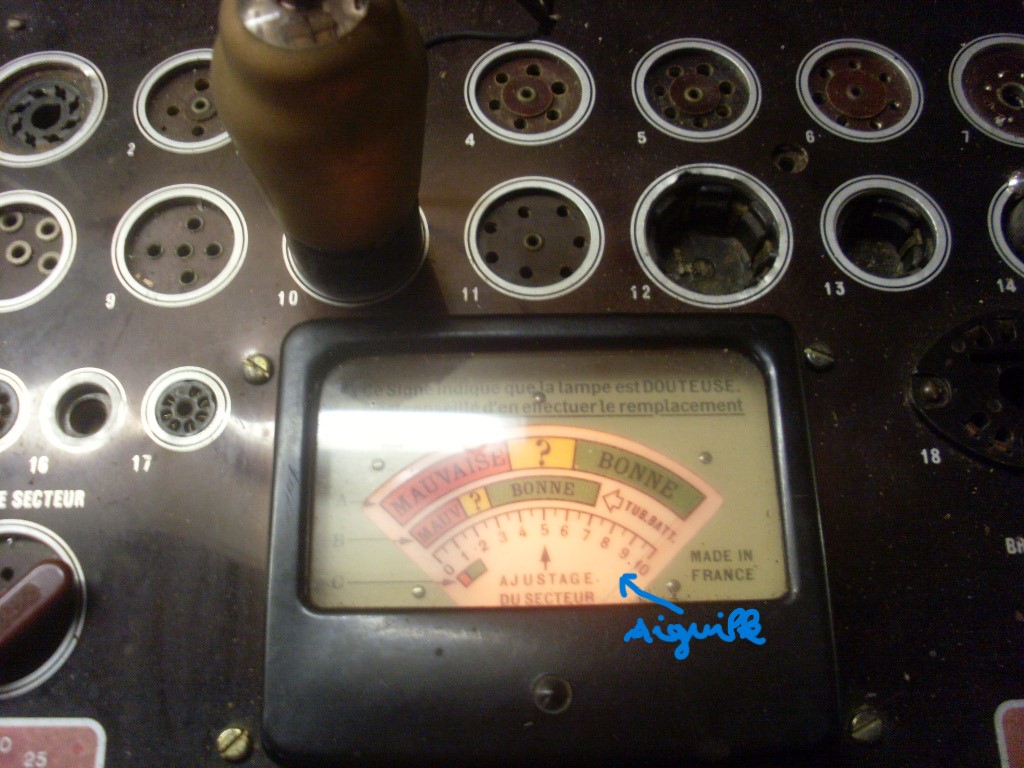

1-J’ai une lampe à tester sur ce lampemètre Centrad 751; C’est une E406.
Je ne sais pas sur quel support la positionner 2 ou 9 car elle va sur les deux!
2- Pour les lampes AK1…2 l’aiguille ne se déplace pas et j’en ai essayé plusieurs.
3- D’autre part, même sans lampe, le voyant de défaut s’allume en position filament! Avez-vous une idée de la panne? je vais ouvrir pour voir ce qui se passe.
Merci pour votre aide

Sans lampe, il n’y a pas de filament, c’est comme avec une lampe dont le filament serait coupé, donc en défaut…
J’ai ce lampemètre et effectivement, le temoin néon est allumé quand il n’y a pas de lampe sur l’appareil et c’est normal.
Pour les lampes testées, est-ce que les combinaisons sont bonnes ?

Gilles a tout dit. Sans filament ou sans lampe installée, le néon s’allume.

Attention support numéro 2 ce sont les lampes américaines 4 broches (deux grosses, deux petites, lampes 80 par exemple), support 9 ce sont les lampes européennes 4 et 5 broches comme l’E406.
Bonjour, Merci pour votre réponse rapide; mais le voyant reste allumé sur toutes les positions, même hors filament.

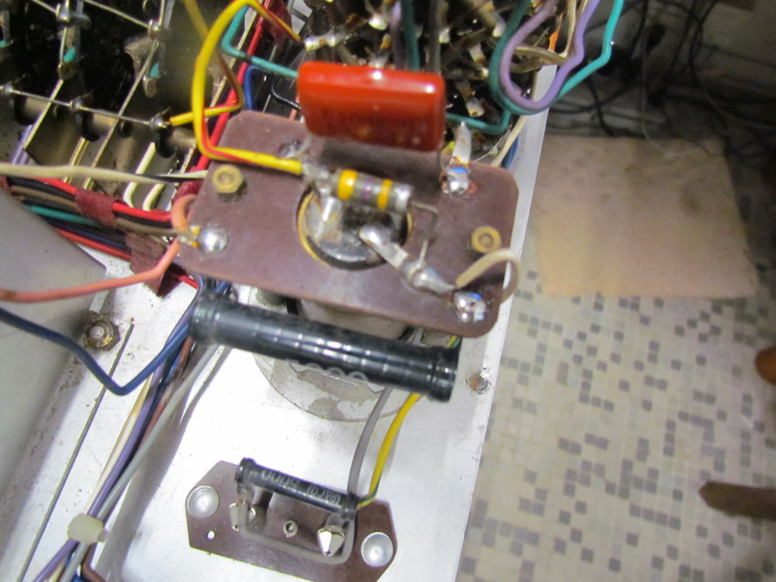

Déjà, bon rétablissement; j’ai démonté l’appareil, bien mis du produit contact partout; je n’ai plus qu’à remonter. Merci pour votre aide.

Que voulez vous dire « hors filament ? »
Si vous avez une EL84 neuve ou en bon état, mettez là, combinaison (je la connais par coeur celle là: ACABDDCACA)
Si le voyant reste allumé, prenez un ohmmètre et testez les bornes 4 et 5 de votre lampe, si vous avez une continuité, alors c’est l’appareil qui pose problème.

Merci à tous pour vos réponses. La lampe restait toujours allumée sur les positions:essais-electrodes-mesure- isolation cathode.
J’ai changé le condensateur (voir photo) puis passé une bombe contact sur tous les éléments rotatifs. Tout est redevenu normal.
Il ne me reste plus qu’a essayer les AK; j’avais lu, il y a longtemps, un article à ce sujet; il y aurait une anomalie à ce sujet sur ce lampemètre, mais je n’ai pas gardé ce message.
