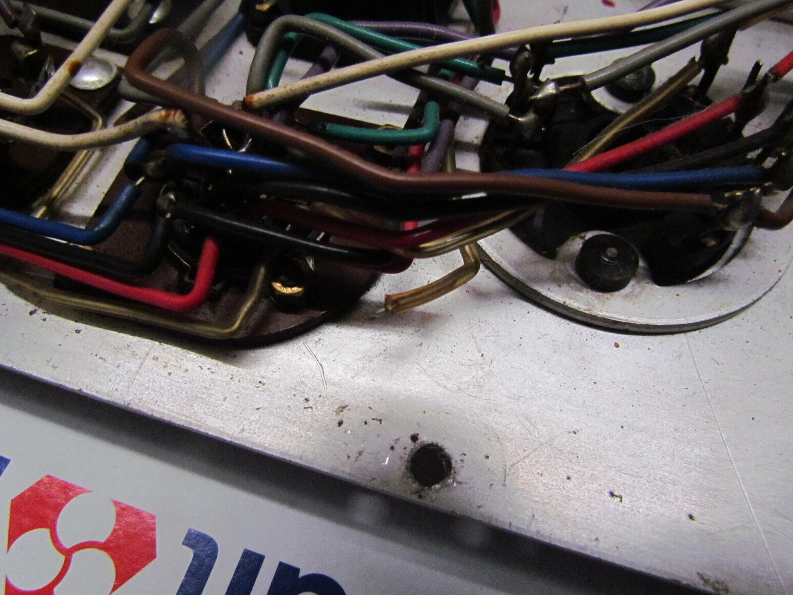

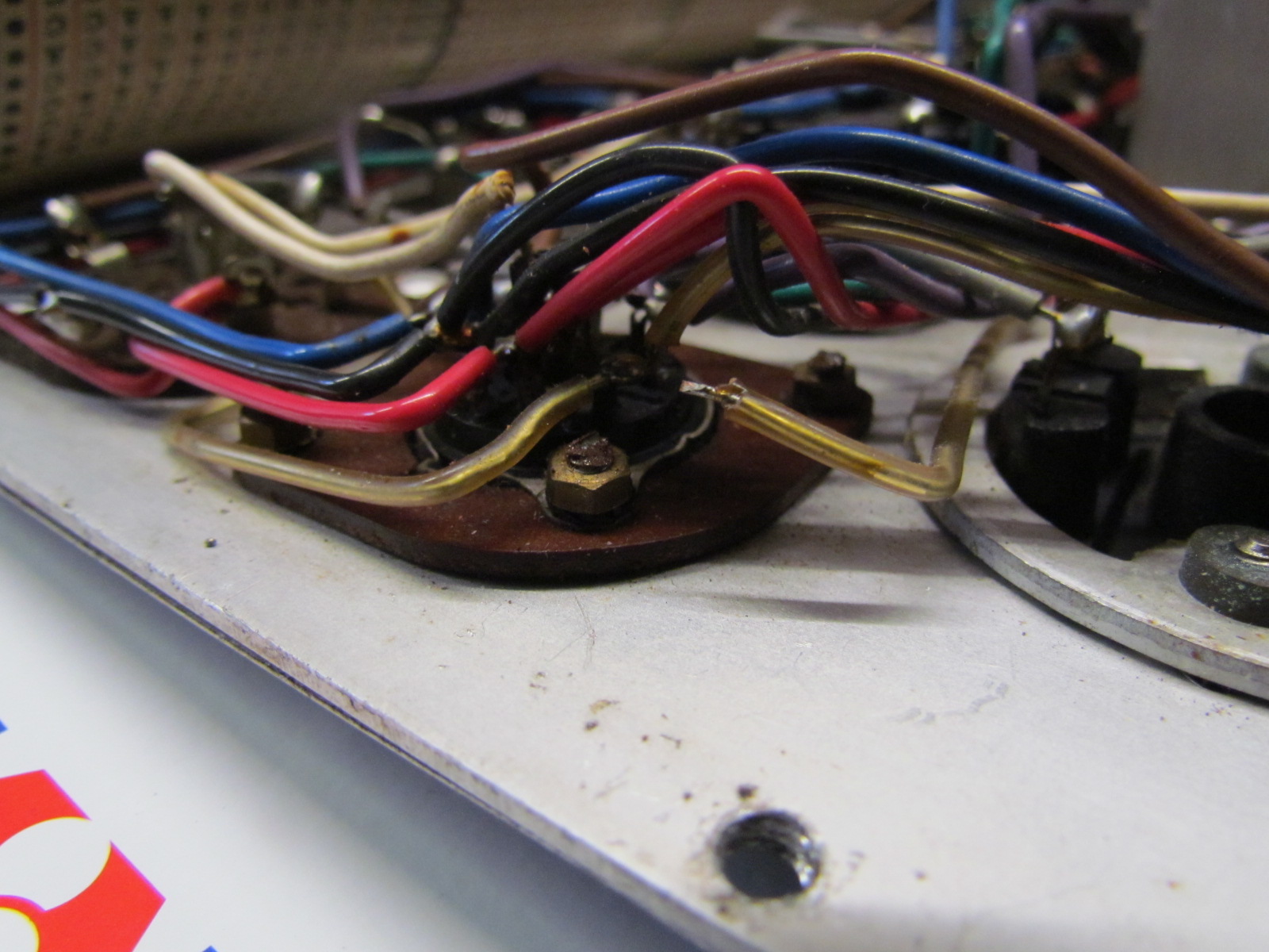

Merci pour la photo; je vais pouvoir vérifier le câblage avec le mien.
J’ai pu vérifier le câblage grâce à votre photo; tout était correct; inspection des soudures, test de continuité…puis j’ai tiré un peu sur tous les branchements et un fil, bien caché sous une nappe de fils est venu. Pas soudé ou mal soudé, c’était la panne.
Merci à tous pour votre aide précieuse.
Il vaut mieux que ce soit ça que le galva.
Super, donc opérationnel :+1:
Voilà une affaire réglé :slight_smile:
