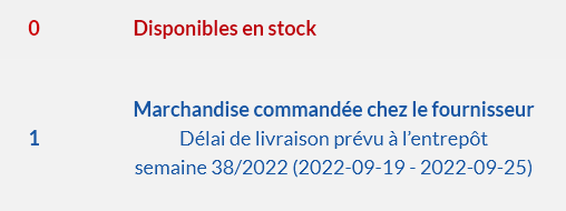

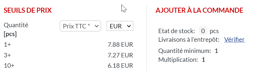

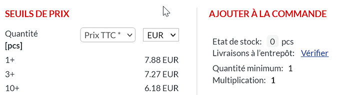

Chez TME (mon épicier préferé) le « LM2576HVT-ADJ » est vendu (par 1) 7.88 euros piece TTC, et aucun risque d’avoir un fake.
par 50 prix unitaire 4.90 TTC.
Le soucis comme pour énormément d’autres composants, c’est la disponibilité et les délais :frowning_face:
