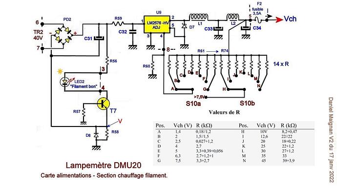

J’ai fait lampemètre DMU20 sur le site Toute la RADIO de M. Daniel-Marignan
Merci de son aide
Mon problème, c’est le chauffage filament
Le u9 LM2576-HV ADJ fait que de claquer donc pas de régulation filament
Si quelle un a une idée merci
Tu as vérifié la tension en entrée (maxi 40V) ?
Sur le site ils disent tension égale à environ 50-55 volts
Effectivement la version HV encaisse 63V en entrée.
Il chauffe beaucoup ?
Oui il chauffe un peu
j’ai 50v dessus
Voir peut-être avec son concepteur @Maignan_Daniel
Je n’ai rien inventé, ce montage est simple et doit fonctionner du premier coup. Je l’ai pour ma part réalisé sans problème plusieurs fois. Ce circuit qui tient 63V ne doit pratiquement pas chauffer, car le rendement est excellent (de 75 à plus de 80%).
Malheureusement je ne sais pas ce qui se passe avec cette carte que j’ai eue entre les mains, tout a été vérifié et l’alimentation de chauffage fonctionnait parfaitement. Il doit y avoir un problème de câblage et je lui ai dit de vérifier…ou bien un condensateur a claqué, mais ils ont la tension de fonctionnement préconisée, ou encore il a une tension trop importante en entrée.
Daniel/F6HMT
Il n’y aurait pas une diode du pont qui fuit et qui envoie de l’alternatif sur le régulateur ?
Oui peut-être, il devrait vérifier tous les composants, ainsi que son câblage.
attention aussi aux composants achetés sur des sites pas toujours fiables, on peut se retrouver facilement avec un marquage ne correspondant pas au composant attendu.
Merci de votre réponse, je vérifie ça demain
Oui cela est à prendre en compte aussi, car ce circuit est bien protégé en sortie et tout laisse à penser qu’il pourrait s’agir d’une tension excessive à l’entrée, dans le cas où le circuit serait un simple LM2576 au lieu d’un 2576HV.
Daniel
Le pont de diode est bon
le u9 et un LM2576HVT ADJ
Il a été dit par Osgod qu’il pourrait s’agir d’un marquage erronné.
Quelle est la tension alternative exacte en sortie du transfo?
A quel moment le circuit chauffe-t-il, est-ce une fois qu’il a claqué?
Daniel/F6HMT
Sortie du transfo 40v
40 V mesuré avec quel type d’appareil, une photo de la mesure serait la bienvenue.
Quelle est l’origine des LM2576HVT adj?
Hummm 40 x √2 = 56,6V
On n’est pas bien loin de la la tension d’entrée maximale admissible… Pour peu que les composants soient des déclassés ce n’est pas trop étonnant qu’ils claquent.
