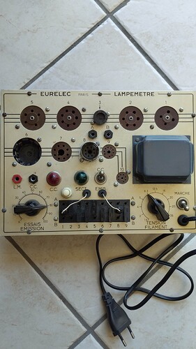

Bonjour, je possède le lampemètre(voir photo) depuis plusieurs années bien conservé dans un carton.
Je souhaite l’utiliser et pour ne pas faire de bêtise je veux savoir faudrait il faire quelques vérifications avant utilisation par exemple contrôler des éléments types condensateurs ou autres ? Personnellement je ne l’ai jamais utilisé depuis que je l’ai eu.
Par ailleurs je n’ai pas le multimètre Eurelec qui va avec pour évaluer l’émission d’un tube.

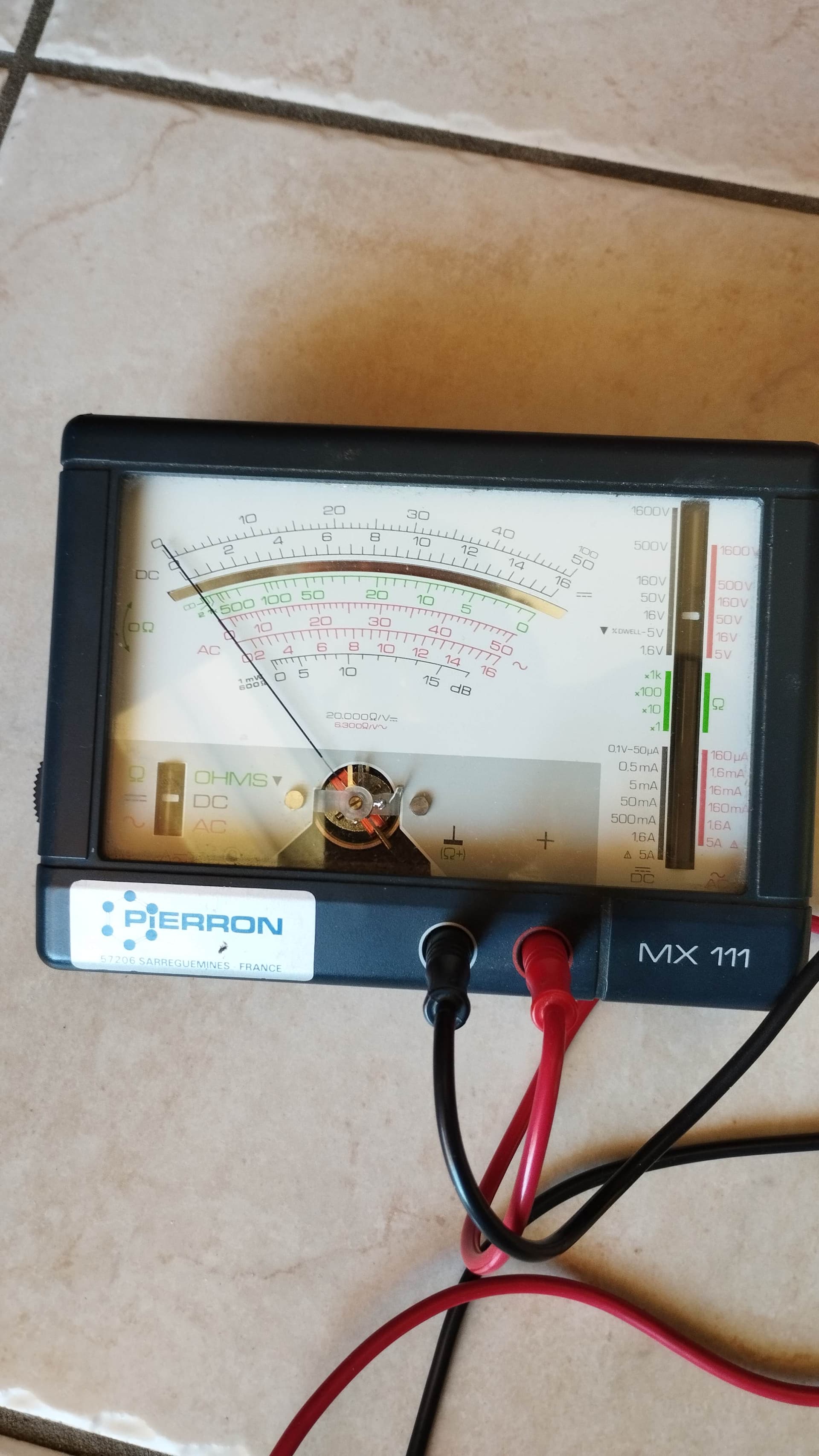

2eme question: puis je utiliser un multimètre analogique comme celui-ci(voir photo)que j’ai et en quelle position Voltmètre ou Ampèremètre? en AC ou CC ?et quel calibre?
PS: apparemment et je ne suis pas sûre, le multimètre Eurelec est réglé sur le calibre de 1mA

ce lampemètre s’utilise avec un multimètre externe, à aiguille, position 1 mA DC (celui des cours Eurelec normalement )
il n’y a pas de condensateurs chimiques, ni autre composant périssable, et c’est d’un principe tellement simple, qu’il n’y a guère de risques de mauvaises surprises a la M S T (bref, sauf dégats physiquement flagrants , on peux brancher direct le cordon secteur dans la prise murale !)
Mais
Ce lampemètre est d’une précision hectométrique, et il ne teste les tubes qu’en diode (il peux faire prendre des vessies pour des lanternes) par ailleurs, il n’a aucune protections (risques de détériorer les précieux tubes testés ou le lampemètre lui même !)
Je ne conseille donc pas son emploi, sauf si on effectue un rétrofit complet pour en faire un appareil plus sérieux (ajout d’une polar, ajout des protections, ajout de commutations supplémentaires , ajout d’un ou plusieurs galvanomètres en interne …Mais ceci équivaut a une refonte quasi-totale de ce lampemètre et il me parait plus simple de partir sur un vrai lampemètre sérieux, celui ci est à la limite du jouet …)
effectivement, il est déjà dans le G.L, il y a sa notice, simple, et son schéma , qui est est très simple (si simple qu’il n’y a guère de mauvaises surprises a redouter…Mais trop simple et trop « peu sérieux » pour faire du travail correct avec )
Par contre, hélas, le lien vers une description de son amélioration est un lien mort ( Erreur 404)

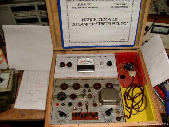

ce petit lampemetre, je dirait plutot « testeur de tubes » est l’outil idéal pour s’initier a son fonctionnement; c’est pour cela qu’il a été conçu!
moyennant quelques adjonctions simple il va nous permettre d’évaluer si un tube est bon ou bien s’il faut le jeter…
Notre ami @slouptoouut a des avis bien tranchés mais n’a pas du l’utiliser souvent!

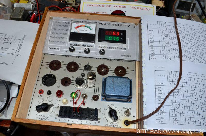

Dans un premier article j’explique les modifications à apporter pour une utilisation facile:
Des fusibles de protection y on été rajoutés afin de sécuriser l’ensemble et un galvanomètre facile à trouver a été rajouté.
et dans ce second article on va aller plus loin en y rajoutant un appareil numérique pour mesurer tension et courant filament
http://www.radioman33.com/pages/mes-constructions/lampemetre-eurelec-version-1-3.html
j’utilise cet appareil régulièrement et ainsi modifié il me donne entière satisfaction!
il est certain que des mesures réalisées au culot d’une lampe en fonctionnement dans un poste apporteront plus de précisions sur son état, et ce n’est pas @radiolo qui dira le contraire , mais pour un test rapide ce petit appareil est bien pratique!

-Oui, j’ai connu, et utilisé ce lampemètre, et je ne dis pas que ça ne marche pas, mais c’est vraiment qu’un appareil d’initiation (tel quel ce n’est ni bien exact, ni sécure).
-Oui, il est assez facile de l’améliorer comme l’a fait Domi alias @Radioman33 ( mais il faut quelques compétences, être adroit, et beaucoup de temps passé )
-En bons lampemètres, sans devoir en refaire un a partir d’un modèle trop basique, il y a les Métrix 310, U61,LX109, ou les gros lampemètres américains Hicock (mais c’est encombrant, et bien plus cher)
