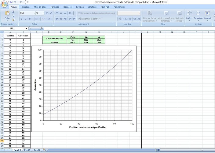

j’ai fait de nombreux tests avec cet appareil et en effet pour certains tubes une correction est nécessaire!
Une « table de correction » est publiée dans l’article de la version 1.2 sur mon site.
https://www.radioman33.com/pages/mes-constructions/lampemetre-eurelec-v1-0-essais-et-ameliorations.html
Cela reste un appareil d’initiation (son but initial) et il ne faut pas lui demander une mesure précise, juste une « estimation » de l’état du tube!

bjr,
la table de correction est bien dans le lien indiqué!
c’est un tableau excel dont voici la copie d’écran:
on peut assi y rajouter un volt/ampemetre numérique pour mesurer les filaments;
https://www.radioman33.com/pages/mes-constructions/lampemetre-eurelec-version-1-3.html
