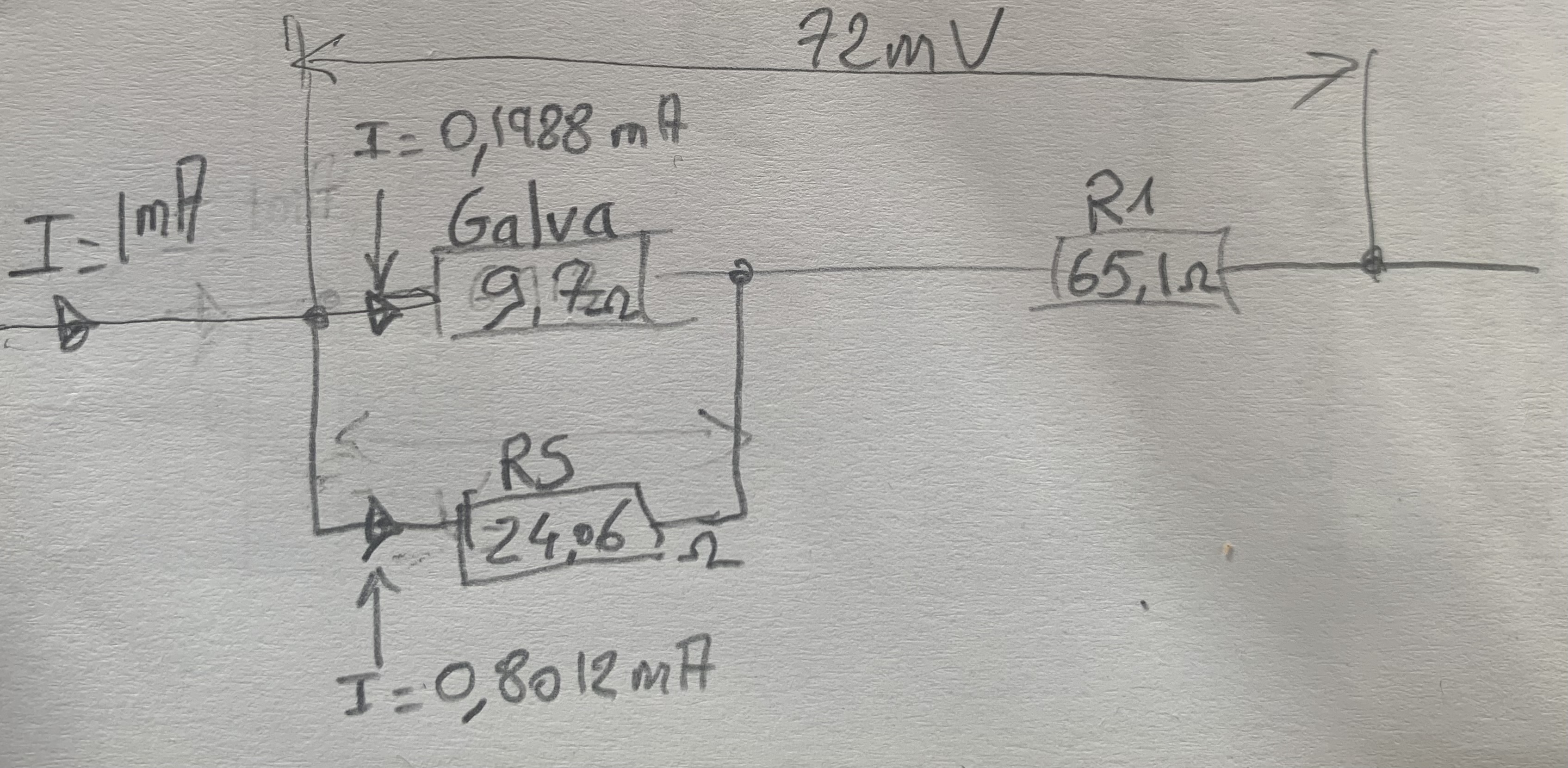

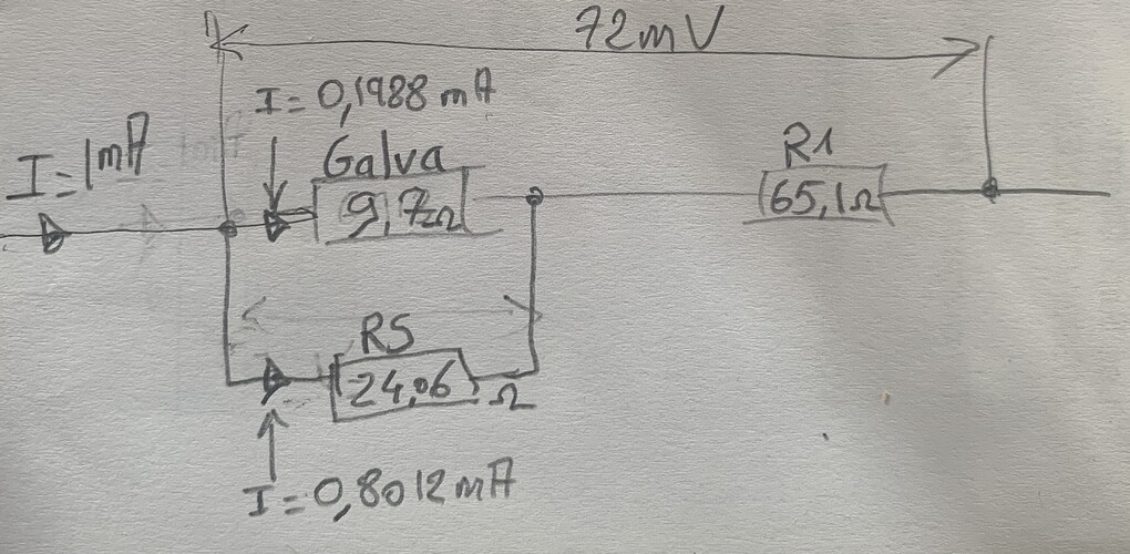

Bonjour, si c’est 198,8 uA et 9,7 ohms, soit 19,28mV pleine échelle, voilà sauf erreur la modification à apporter pour retrouver les 1mA, 72 ohms du Galva Eurelec.
Soit 24 ohms pour afficher cela plus simplement.
