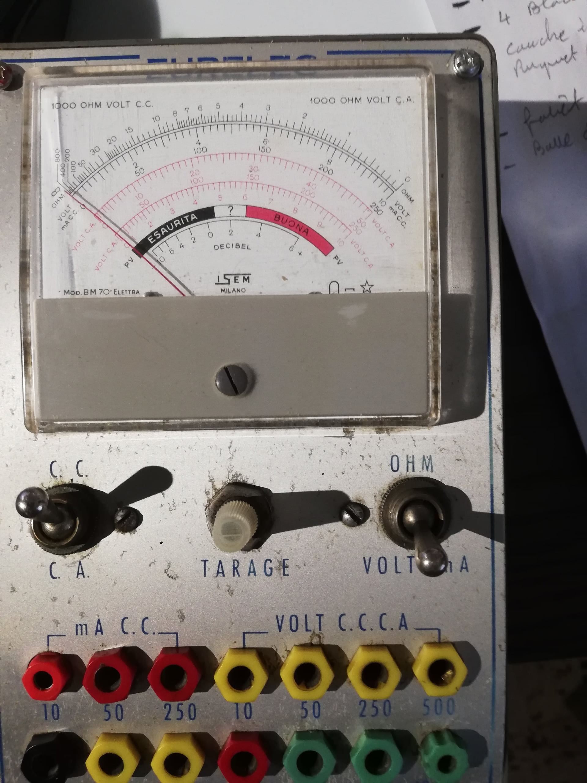

Mon multimètre Eurelec a bien une position 1 mA (1-10 et 100 mAcc.
A noter que la limite des zones Noir/Vert correspond bien à la déviation de l’aiguille de celui de christianbeignet.
« C’est pitié les zones de couleur » !
C’est exactement ça qui est écrit dans la notice. On remarquera que c’est écrit en espagnol et que ceux qui faisaient les cours Eurelec n’avaient pas eu la chance d’accéder aux études d’électronique qui étaient réservées aux super élèves et/ou ceux dont les parents pouvaient se permettre un enfant dans le supérieur, avec une profession rapportant gros et pour seule distraction la messe du dimanche. Donc il fallait au moins voir le cadran en couleur quand on devait écrire, sur la feuille qu’on devait remettre à l’entrée en seconde, dans la case profession des parents : Femme de ménage et chauffeur PL, ce qui vous dirigeait tout droit soit vers la mécanique soit vers l’usine avec un « circulez y-a rien à voir » à la clef. Et cerise sur le gâteau en lettre rouge sur le carnet « ne fera jamais d’électricité » en ce temps les classes sociales étaient nettement marquées, au moins on savait dans quel camps on était et je n’ai jamais eu besoin de pitié.
Ben le mien est en français ce qui ne change rien à l’affaire :roll_eyes:
Est-ce celui_là que tu utilises ? Si oui il n’a pas de position 1mA, tu as donc 10 fois moins de courant qui passe ce qui explique le problème.
Ou plus exactement l’aiguille reste à gauche (c’est le même courant mais mesuré sur une autre échelle).

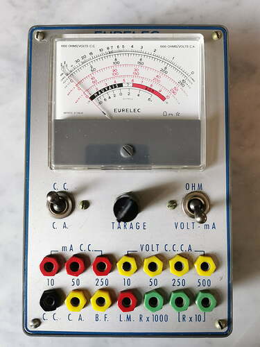

Ne serait-ce pas plutôt la borne L.M. qui est réservée à l’usage du lampemètre ?
Je me trompe peut-être mais il me semble bien qu’il y a une borne réservée.
Oui j’utilise les bornes LM / CC.
Merci, je me demandais à quoi elle servait. Mais normalement le lampe-mètre a deux sensibilité 1 ou 10 mA, si on utilise la même borne pour toutes les lampes on a un problème. On voit qu’avec la version 2 du lampe-mètre il faut que le calibre soit sur 1 mA avec sensibilité 0 ou 5 (j’ai mis à 5 on baisse légèrement le courant). JFR peux tu mesurer avec un milliampèremètre moderne le courant qui va vers le galva. Tu dois trouver entre 0,55 mA et 1 mA.

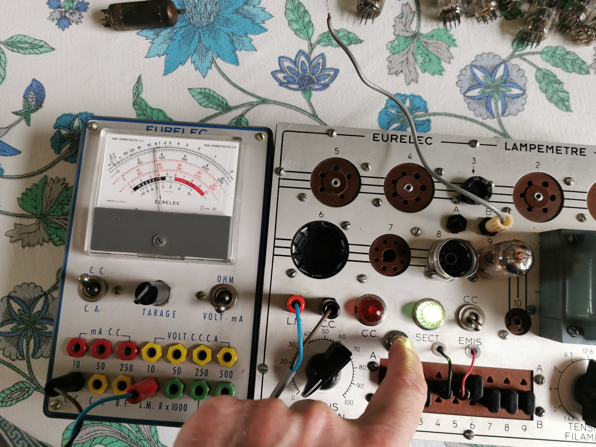

Bonjour à tous ,
Me revoilà après quelques essais.
J’ai testé au multimètre les valeurs de courant. Sur 3 tubes j’ai : 0,49 mA (occase), 0,51 mA (neuve Sovtek) et 0,62 mA (occase).
Voici en photos les mesures que j’ai pour 12AX7 , 12AU7 :
12AX7 Occase
12AX7 Occase
12AX7 neuve
12AU7 occase avec émission sur 80
12AU7 occase avec émission sur 60
On peut noter que pour la 12Au7 en émission sur 80 comme le préconise Eurélec le tube n’est pas bon alors que sur une émission de 60 il devient bon.J’ai essayé avec plusieurs 12AU7 et j’obtiens la même chose pour toutes .Je me demande si il n’y a pas une erreur pour le réglage de l’émission de ce tube et qu’il faut plutôt prendre 60 pour le test.

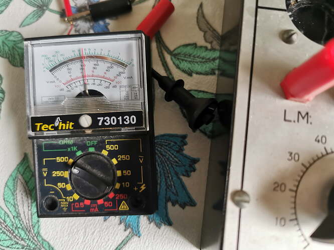

J’ai retrouvé un vieux multimètre à 3 francs six sous que je n’utilisais plus depuis des années. Je l’ai démonté pour ne garder que le galva et j’ai refait des mesures.
Par contre je ne connais rien de ses caractéristiques. Etonnamment les mesures obtenues sont très proches de l’Eurélec.
12AX7 occase
12AX7 neuve
12AU7 occase.
J’ai fini avec une EBF80 pour comparer les 2 galvas :
EBF80
EBF80
Peut-être y a t-il moyen de mieux adapter le multimètre que j’ai récupéré mais comme je ne connais pas ses caractéristiques…

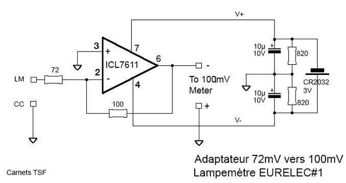

Oui, tout est décrit en détails ici:
https://www.carnets-tsf.fr/lampemetre/lampemetre-eurelec.html
on peut le remplacer par un petit montage avec un ampli Op (pas testé)
