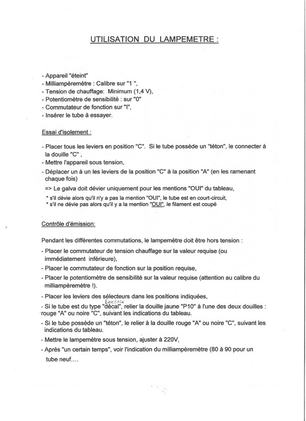

J’ai acheté le V2 avec contrôleur Eurelec qui va avec. Un peu de restauration et il fonctionne apparemment très bien.
Je voulais tester des tubes 12AX7. Je pars à la pêche aux renseignements.
Je place le tube, fonction sur I, sensibilité à 0, les curseurs à la bonne place le controleur sur le calibre 1 mA et j’allume. Après un court moment l’aiguille commence à bouger jusqu’à sa position d’équilibre. Je teste des tubes Mullards russe récents neufs, des tubes Tesla et d’autres. Avec les tubes neufs on est proche de 5mA ce qui correspond à la moitié des graduations du contrôleur. Si on se fie à « mauvais » ou « bon » on se trouve entre les deux alors qu’avec les tubes en forme je devrais à droite du « bon ». Ai je fais une erreur ou oublié quelque chose?

La fonction I sert à l’essai d’isolement des électrodes du tube.
Pour le contrôle d’émission cathodique (degré d’usure du tube) il faut mettre le commutateur de fonction sur T2.
Bonjour et merci, comme d’habitude j’avais lu la notice en diagonale.
En mettant sur T2 tout rentre dans l’ordre.

j’ai retrouvé ceci, je ne sais pas d’où ça sort (peut-être de chez Domi :slight_smile:
Bonjour @secastor,
Comme déjà expliqué, le lampemètre Eurelec ne mesure que le débit de la cathode en reliant toutes les autres électrodes ensemble.
Pour comparer des tubes en bon état cela n’est d’aucune utilité, si vous désirez les apairer il faut un lampemètre - pentemètre qui permets de comparer le courant anodique en ayant une polarisation de grille négative identique pour tous les tubes comparés.
