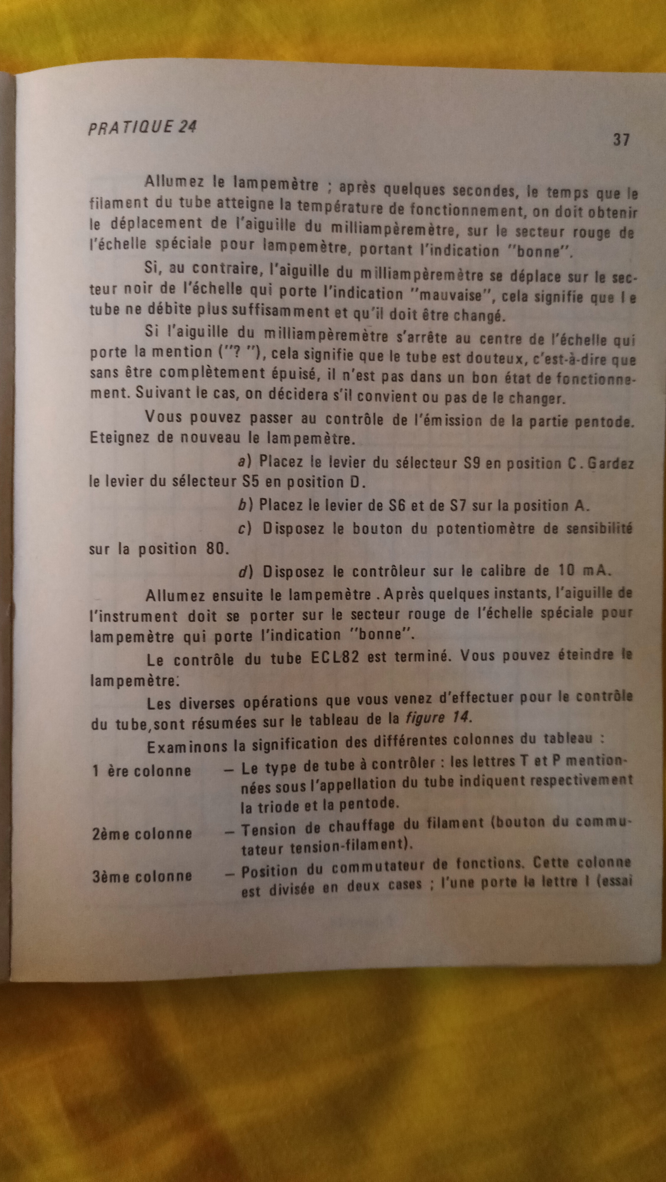

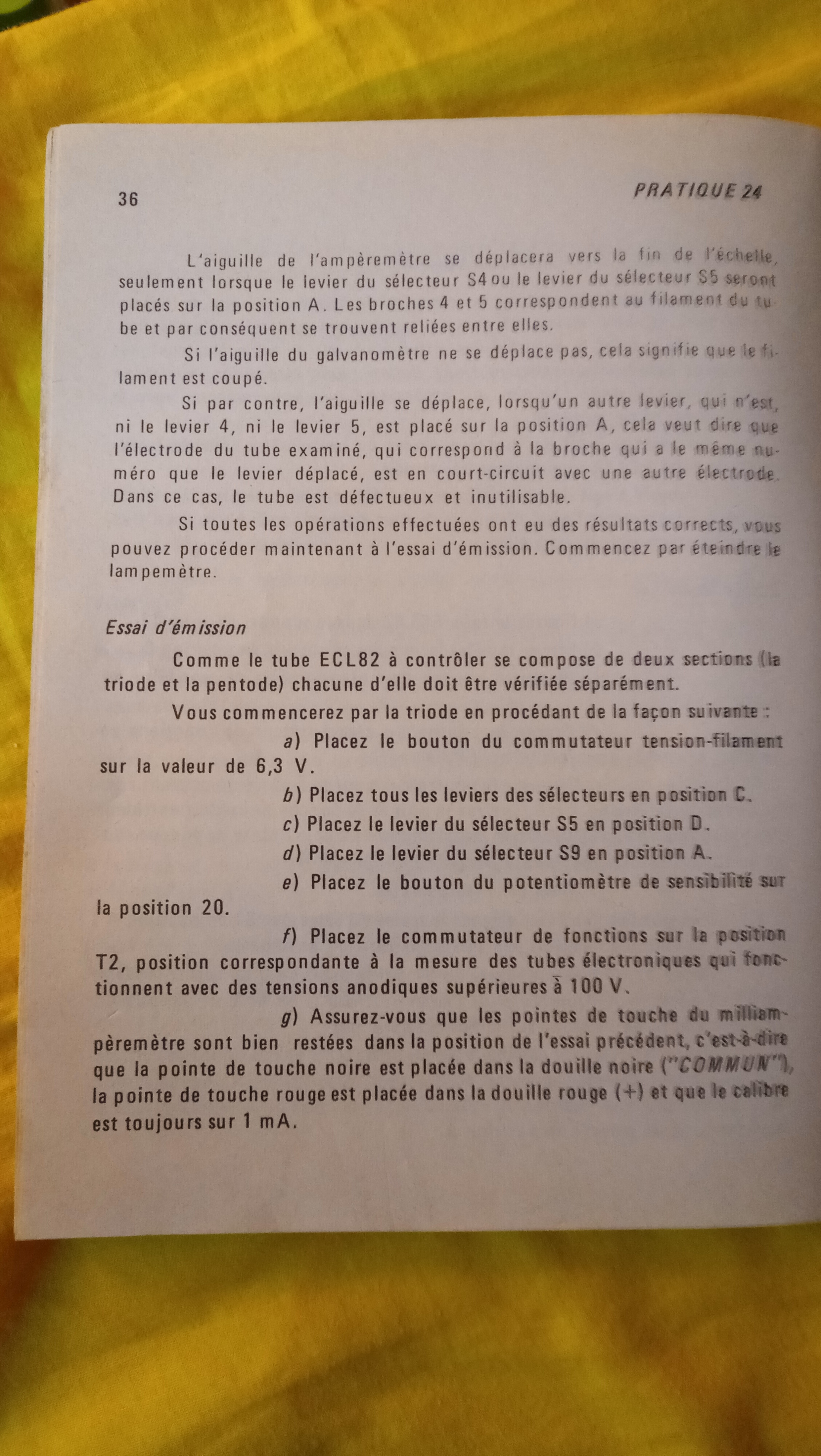

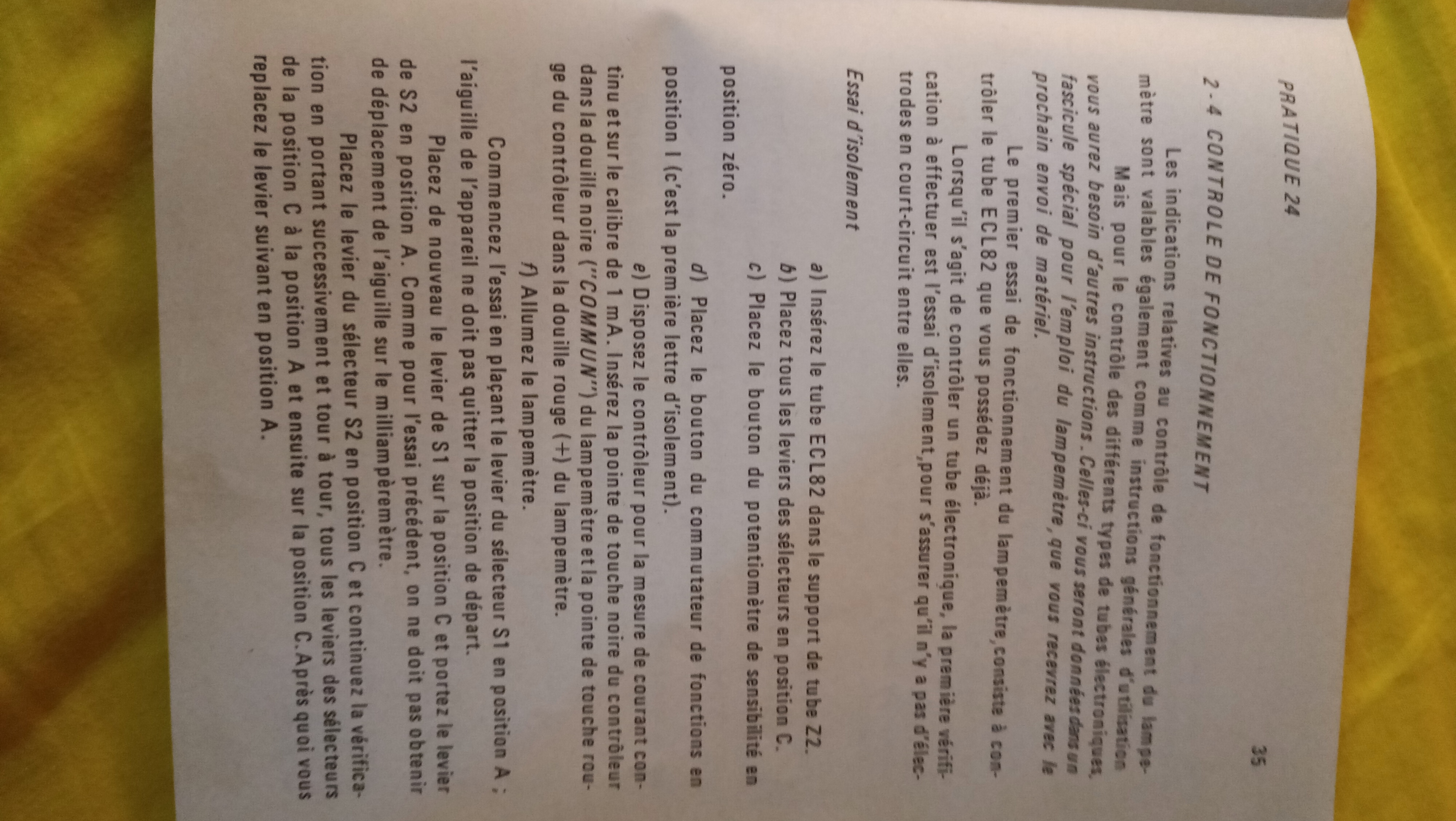

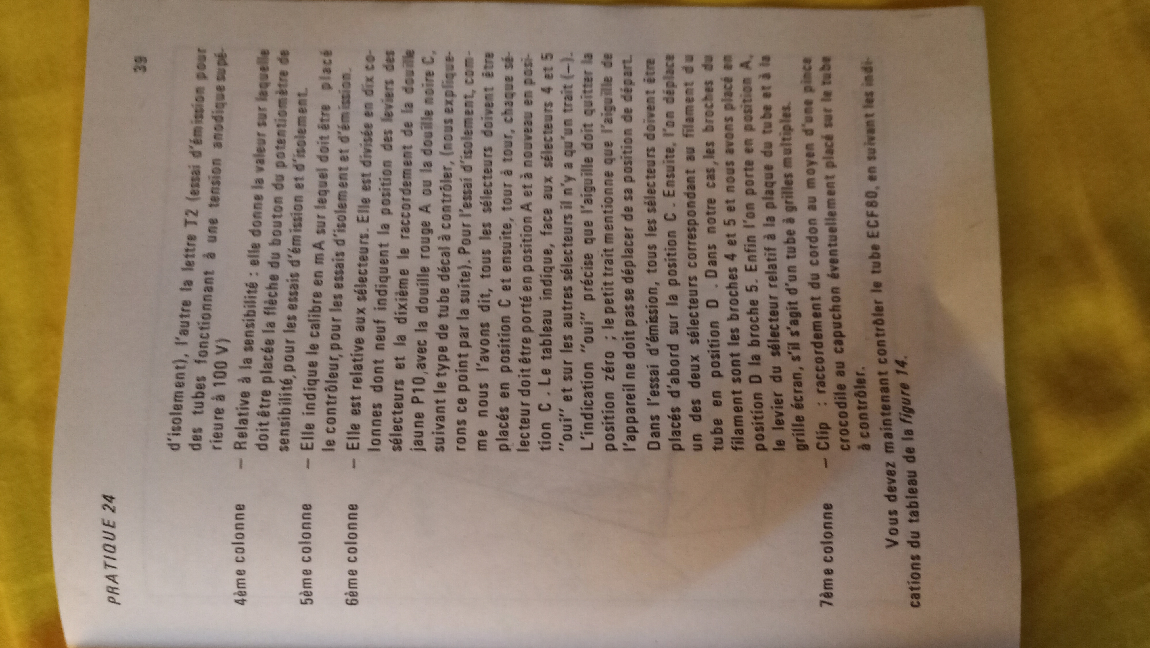

En fouillant mes cours Eurelec j’ai trouvé ceci, si ça peut vous aider.

Merci pour ce partage! 2 remarques néanmoins,
un petit recadrage rapide (et la bonne orientation…) rend la lecture plus agréable :slight_smile:
à 2 Mo par image, je connais un ordinateur qui va planter… :sweat_smile:
Oui désolé j’ai partagé ça avec mon téléphone, si quelqu’un est intéressé par ces documents, je peux faire un pdf propre au scanner :slight_smile:
