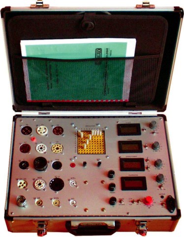

Lampemetre FC2010
La description d’un lampemètre qui ne nécessite pas de transformateurs spéciaux et qui permet de tester les tubes dans des conditions réelles.

Description de la réalisation parut dans Radiofil magazine n°41et 42
Christian

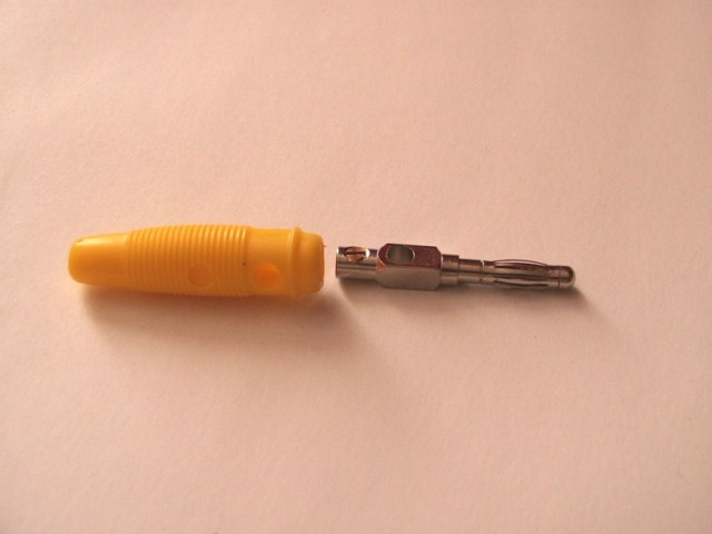

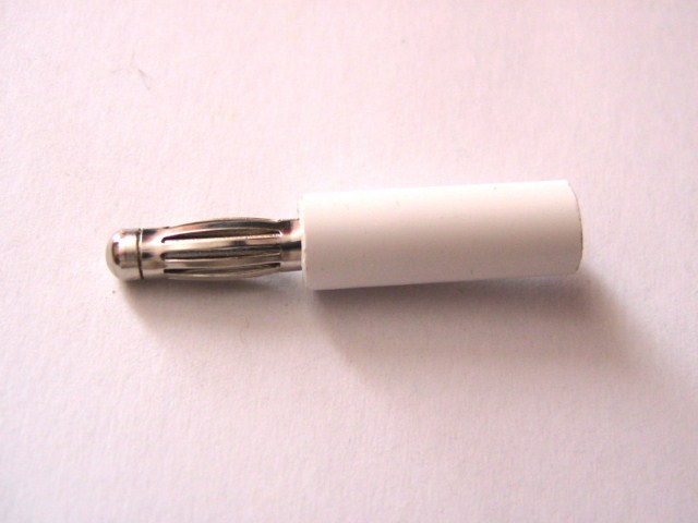

2 - Concernant les pions de sélection, je me pose la question de leur réalisation. Je pense pour ma part, utiliser soit des broches de prises électriques mâles, ou bien des fiches bananes. Dans les 2 cas, l’élasticité de ces broches devrait garantir un bon contact. Qu’en pensez-vous? Sinon, qu’avez-vous utilisé?
Pour les pions de sélection, il a été utilisé des fiches bananes de 4mm à contact élastique (voir photo). La partie isolante n’a pas été utilisée pour des problèmes d’encombrement dû au pas de la matrice et utilisation d’un tube isolant rond de 7x1,25 long 1m (voir photo)

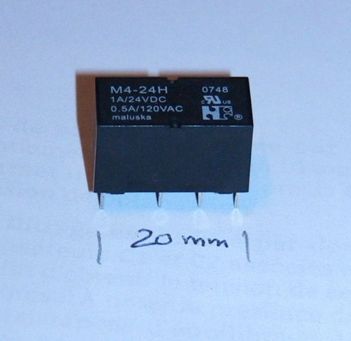

4 - Le relais RE1 est-il bien un relais 2 circuits utilisé uniquement N°41 fig 9 pour l’afficheur ecran2/filaments.
RE1 est bien un relais 2 inverseurs tension bobine 24 volts 2800 ohms réf M4-24H.
Suite photo

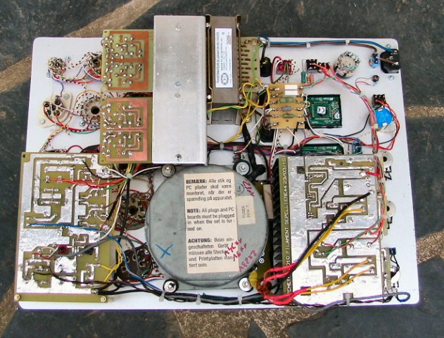

En complément une vue de l’intérieur
Très cordialement
Christian
Pour les pions de sélection, il a été utilisé des fiches bananes de 4mm à contact élastique (voir photo). La partie isolante n’a pas été utilisée pour des problèmes d’encombrement dû au pas de la matrice et utilisation d’un tube isolant rond de 7x1,25 long 1m (voir photo)]
Tout d’abord un grand merci à Chritian pour cette réalisation et les réponses rapides qu’il m’a données à partir de son site et reprises ici .
Je vais entreprendre cette réalisation et j’en suis au rassemblement des éléments la constituant .
Bien entendu je communiquerais les photos au cours du montage si elles sont différentes de l’original .

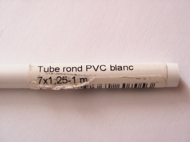

Une suggestion pour les fiches bananes : j’en ai reçu de diamètre de corps isolant de 7,35mm sur le site d’enchères « E » (a-t-on le droit de le citer?) à cette boutique : myworld.ebay.fr/wonderfulspace/
située à l’étranger mais la transaction s’est faite sans problème en quelques jours .
Très cordialement .

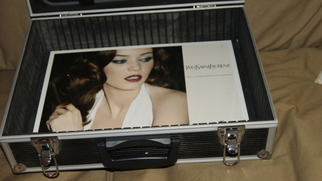

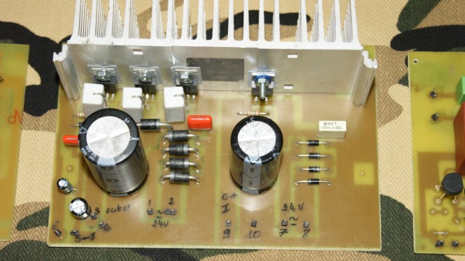

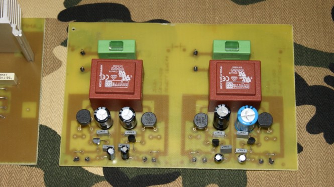

Bonjour à tous

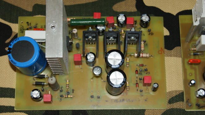

Au vu des conditions météo dans le sud, la construction avance à grands pas.
J’ai terminé les platines, la matrice, trouvé la valise, monté le fond de la valise.
Me reste à écumer les ferrailleurs du coin pour trouver l’alu.
Problèmes rencontrés : la matrice !
traçage à la pointe à tracer, préperçage de l’époxy : nickel, les trous sont alignés.
perçage des extrémités du laiton, fixation des extrémités: nickel.
Dremel et son support, matrice fixée; foret HSS de 3mm, vitesse préconisée par le constructeur du foret.
En avant toute:
Malheur, les trous ne sont plus alignés !
Le foret a du mal a pénétrer l’epoxy et dévie lamentablement; pourtant je n’ appui pas comme un malade. De plus le laiton présente des stries des 2 côtés, je pense que cela vient de là ?
Enfin, c’est un boulot épuisant, surtout que je suis à moitié miro.
Re-perçage à 4 mm
Enfin la matrice fonctionne, pas de CC entre barres, mais les trous ne sont pas alignés.
Petite remarque avec les fiches: il ne faut pas les enfoncer à fond, sinon ça ne conduit pas. Peut être à cause de l’époxy intermédiaire: le percer plus gros ?
Photos
Pour la matrice, pas de photo j’ ai honte et vous allez rire !
Enfin, si vous insistez…
Bonne continuation à tous
Pour l’isolation entre les laminés laiton, il est préférence de prendre de l’époxy, ou de la bakélite de 8/10.
Les barres de laiton seront moins écartées.
Il faut percer cette plaque à 4,5 mm, voir 5 mm pour faciliter la conduction entre les 2 barres laiton.
Bon courage.
Christian
