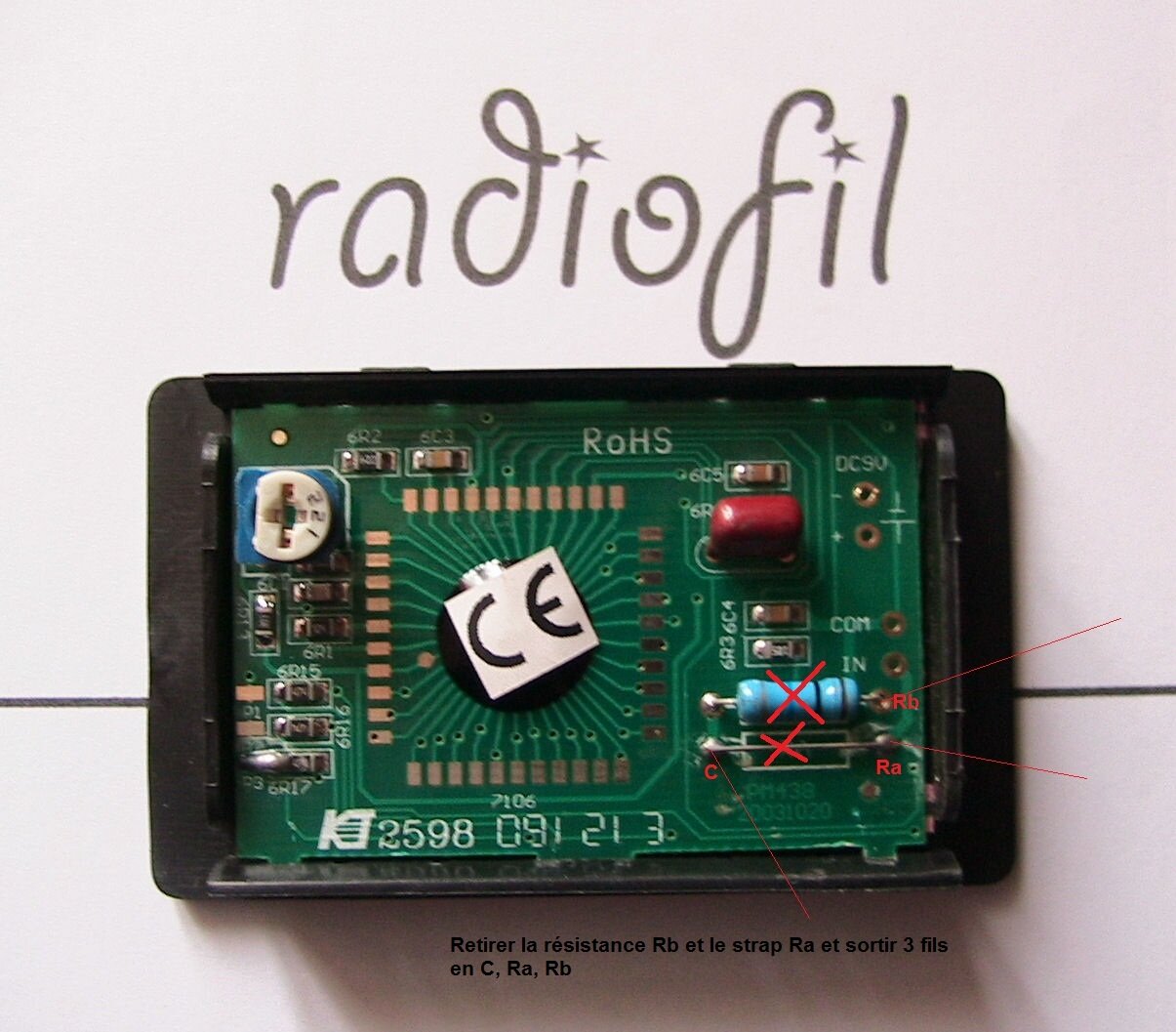

La modification des afficheurs en photo.
Comme indiqué, il suffit de couper la résistance Rb et le strap Ra et de souder 3 fils en C, Ra, Rb.
Un petit circuit imprimé supporte l’inverseur 4 pôles et les nouvelles résistances Ra et Rb.
Christian

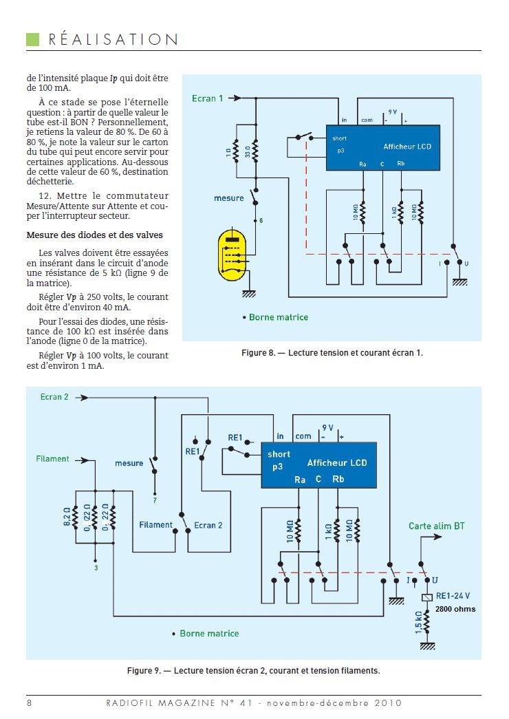

Je n’ai pas bien visualisé sur l’afficheur comment shunter P3, il y a une soudure sur P3 est ce elle qu’il faut remplacer par l’interrupteur ou faut il mettre celui-ci au bornes de la résistance de 470k notée P3 avec la soudure en place?
Cordialement,
André
Bonjour ,
je n’ai jamais parlé de shunter P3 ???
il s’agit de Ra et Rb.
Pour les modifications des afficheurs voir photo déjà parue.
Le lien :
download/file.php?id=57627
Christian
Mais alors quel est cet interrupteur noté entre « short » et « P3 » sur la figure ci-jointe? entre quoi et quoi se situe t’il?
La connexion entre Short et P3 permet d’afficher ou pas un point d’affichage entre les digits.
Il faut enlever la soudure et sortir 2 fils comme indiqué sur la photo.
Christian
Merci pour cette explication, c’est le point que je ne comprenais pas.
J’ai juste une autre question, pourquoi avoir mis 33 ohms en parallèle sur la résistance de 1 ohm pour la mesure de l’intensité? 1 ohm n’est il pas suffisant?
Cordialement,
André
La 33 ? est là pour étalonner le shunt constitué de la résistance de 1 ?.
Elle pourrait avoir une valeur de 22, 33, 47? suivant la valeur lue sur l’afficheur.
Bonne journée à tous.
Christian Fabert
