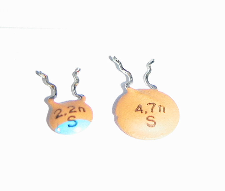

Sur le PCB HT , j’aimerai connaître le type des 2 condos en // sur le secondaire du transfo
donc le 2n2 et 4n7 , sont ils indispensable
J’ai pas mal de X2 en stock mais le plus petit fait 100 nf et en 2n2 et 4n7 ce sont des
MKP
A plus et bonne soirée
Ces capas sont de récupération sur des alimentations à découpage.
Mais ils peuvent être remplacés par des MKT de mini 630vcc pour le 4,7nF ( qui peut faire 10nF) sur le secondaire 240v
et de 250vcc pour le 2,2nF sur le secondaire 48v.
Mais il est préférable d’utiliser des capas faites pour cet usage.
Ils sont là pour éliminer des pics de tensions (parasite).
Christian

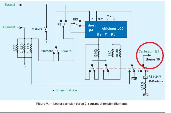

Bonjour à tous
Le câblage est terminé. Tout a été vérifié par module.
Toutefois avant de tout allumer, il me reste un orphelin à câbler. J’explique
Cela concerne platine Alim basse tension. Sur le PCB il y a la connexion n° 10. Sur le plan, il n’ apparaît pas. Par une succincte analyse j’en ai déduit que c’ est la masse du circuit U , faisant partie de la masse du chimique de 4700 micro farad.
Donc relier cette connexion 10 aux autres masses et broche 2 de la matrice.
Ai-je bon docteur ?
Dès la réponse j’envoie la sauce sur ce module.
Comme j’avais une poignée de relais inoccupés, j’en ai mis un par transfo (6 en totalité), et j’ai mis in inter DIL qui les commande, ce qui fait que je peux mettre sous tension module par module.
Merci beaucoup.
Patrick
Ne surtout pas relier la sortie 10 à la masse.
Cette liaison ferait un court-circuit sur l’alimentation U filament.
La borne 10 permet de fournir une alimentation d’environ 30v pour le relais RE1 (relais 24v + résistance chutrice de 1,5kohms avec une résistance de bobine de RE1 de 2800 Ohms).
Elle est reliée uniquement au relais RE1 au travers de l’inverseur U/I (voir figure 9 page 24 du magazine).
Voir fichier joint.
Christian
