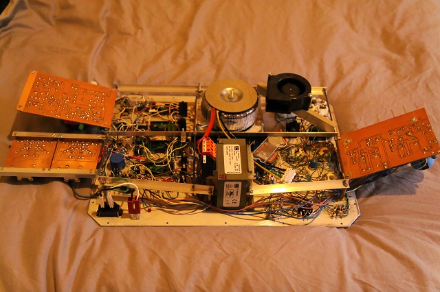

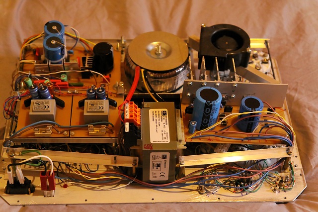

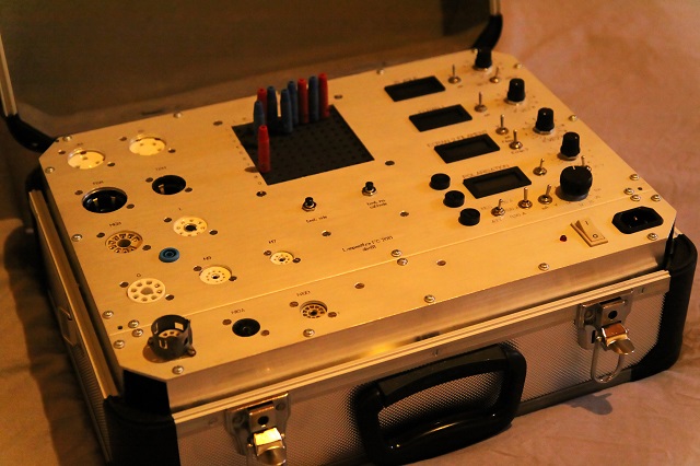

Tout d’abord, je remercie Christian Fabert de nous faire profiter de ses créations, en particulier de ce lampemètre. :smiley:
C’est la simplicité d’emploi qui m’a incité à en entreprendre la construction.
Une vieille expérience malheureuse de fabrication de CI par la méthode « insolation, révélateur, perchlo. » m’a incité à choisir une autre méthode.
Comme je dispose d’un combiné tour/fraiseuse que j’ai transformé en CNC, j’ai décidé de graver les circuits à la fraiseuse (gravure anglaise). Seulement, comme je n’avais pas les fichiers GERBER des CI, j’ai dû refaire le dessin de chaque circuit.
Vous pouvez voir à cette adresse en fin de sujet la réalisation des circuits à la fraiseuse :
usinages.com/conversion-tour … 52772.html
Les circuits câblés ont tous été essayés avant d’attaquer la réalisation de la « mallette ».
La mallette que j’ai trouvée n’était pas assez profonde, j’ai dû prolonger le fond par des « ridelles » qui entrent dans le couvercle, ce qui lui donne un look particulier.
La réalisation de la matrice a été fortement simplifiée grâce à la commande numérique de la fraiseuse : on indique le pas de perçage (pour moi 9 mm) et ensuite avec un joystick on commande le déplacement du chariot dans le sens désiré.
Pour la façade, j’avais des plaques de 3 mm d’épaisseur d’alu brossé de récup, mais elles étaient trop petites pour la surface à couvrir, d’où le rajout d’une bande de 5 cm dans le bas.
Je voulais réaliser les inscriptions en façade avec un procédé genre LETRASET, mais ce n’était pas possible avec de l’alu brossé. Je me suis donc lancé dans l’aventure de la gravure à la fraiseuse, opération réalisée en neuf fois (sacrée galère).
Voulant avoir un accès facile à tous les éléments, j’ai monté les circuits sur charnières, comme le châssis basculant et ouvrant d’un ancien TV TELEFUNKEN.
Deux usagers de ce forum « DUBUS » et René Ferries peuvent maintenant voir où sont passés les supports de tubes qu’ils m’ont fournis. :wink:
Les photos
Les pions sont des fiches bananes réduites au tour ce qui leur donne un « grip » bien pratique.

J’ai un lampemètre à réaliser sur le style FC2010 : j’ai trouvé en promotion les afficheurs chez Conrad pour moins de 5 euros. Pour les transformateurs d’alimentation, j’adopte la technique de mettre en série des secondaires de transfo moulé … je dispose d’une mallette hauteur utile 50 mm, largeur 390 mm, profondeur 240 mm. La hauteur interne du couvercle est de 25 mm.
Pour le bloc de combinaison, je pense le simplifier en utilisant des mini cordons entre 10 douilles sources ( 2 filaments, 1 masse, 2 polarisations, une tension anode , Va+5k, Va+100 k, VG2, VG3, ) et 12 douilles broches tubes soit 2 rangées. Pour les supports de tube, plutôt socle « camembert » pour extension + supports octal, magnoval, noval, rimlock, M7.
Tout devrait rentré dans cette mallette…
A suivre.
Jacques DUDORET
