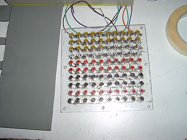

En bref j’ai fait ma matrice avec les rca comme je l’avais prévu me suis echangé des supports contre les circuits tout fait sauf les percements :wink: ; merci a la personne qui m’a fait cela et se reconnaitra j’ai decoupé a la scie sauteuse une plaque de recup de scope pour mettre les vu metres.
Je sens que je vais laisser tomber trop de temps a consacrer que je n’aurais pas pour me prendre la tete la dessus… j’avais aussi commande les transistors et les zener ht que je dois toujours prendre chez le marchand il s’en fou j’ai payé mais quand repasserais-je par Paris pour les récuperer ???

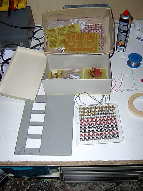

pour faire rire photo de ma matrice et du reste…
Allez on met tout cela dans un carton et on archive ! j’essaierai de dealer cela dans un echange pour me le construire contre un appareil ou autre ,mais pas le temps avant 6 mois pour m’en occuper de toutes facons… (voir mes recup vous comprendrez !)
je pense que la liste des composant qui a été faite a peut etre aussi une coquille désolé faisaint trop de choses a la fois je n’ai pas relevé précisement de plus 10 page sur la contruction a se relire pour etre sur de ne pas commetre de doublons inutilement.
amicalement a tous
wilfrid
