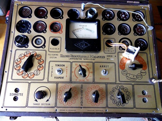

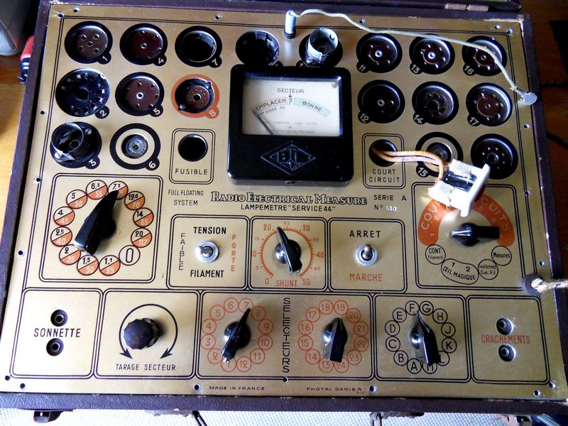

Récupéré ce lampemètre il y a quelques jours. Radio Electrical Measure Lampemètre service 44
Envie de le remettre en fonction. Fonctionnait il y a 10 ans d’après le vendeur au demeurant très sympa.

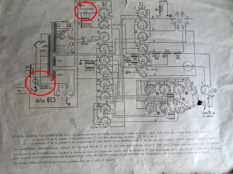

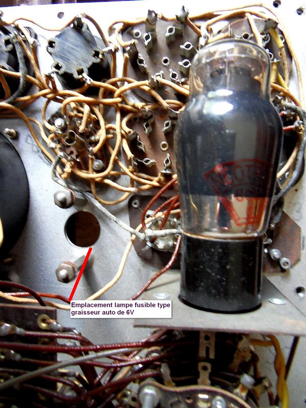

1er problème . était équipé d’un fusible : lampe fusible 6 V , type graisseur auto, montée je pense sur culot et fixée sur 2 plot métal ( voir photo ) je vois un peu de quoi il s’agit, mais j’aimerai avoir un avis autre !

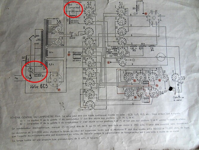

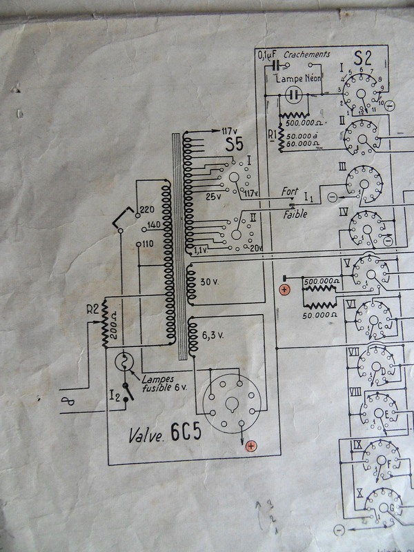

Par contre les connexions ??? je mets un schéma, mais qui me semble pas tout a fait correspondre au modèle ! celui-ci étant inscrit " Service 44 " et le schéma, est FF44 ? Sur notice, indication : ampoule type graisseur, si court circuit intérieur de l’appareil, la lampe fusible s’illumine violemment et prévient immédiatement du danger.
Deuxième petit soucis, le néon devant être en place est modifié, je pense que je pourrais supprimer ce " bidouillage " par un plot lumineux style Metrix, en adaptant un système de maintien ? par contre valeur du néon et remplacement par ?
Si vous avez des idées, ne vous gênez pas ! :smiley:
Je vous passe des photos pour aider ! au besoin j’en ferai une de l’ensemble.
Merci d’avance et une nouvelle aventure commence :wink:

Suite : Schémas
A plus
jacques
Pour la lampe fusible, il doit s’agir d’une 6V 150 à 250mA en culot baïonnette qu’on trouvait sur les 2CV et les R4.
Pour le néon, tu pourrais utiliser une luciole néon à fils style témoin d’interrupteur, la tension standard sans résistance est d’environ 65V.
Belle pièce de musée, cette société dont faisait partie W. Sorokine faisait assembler son matos par les Orphelins d’Auteuil.

Témoin court-circuit : neon MAZDA 613 (?)
Fusible : Norma 6V résistance 1.2 ohm env.

Pierrot, si tu as un peu de courage, essaie de me donner une idée pour les connexions de la lampe fusible ! je sais, pour toi, une bagatelle, pour moi… je n’en dis pas plus…tu connais…!!! Hi… :unamused:

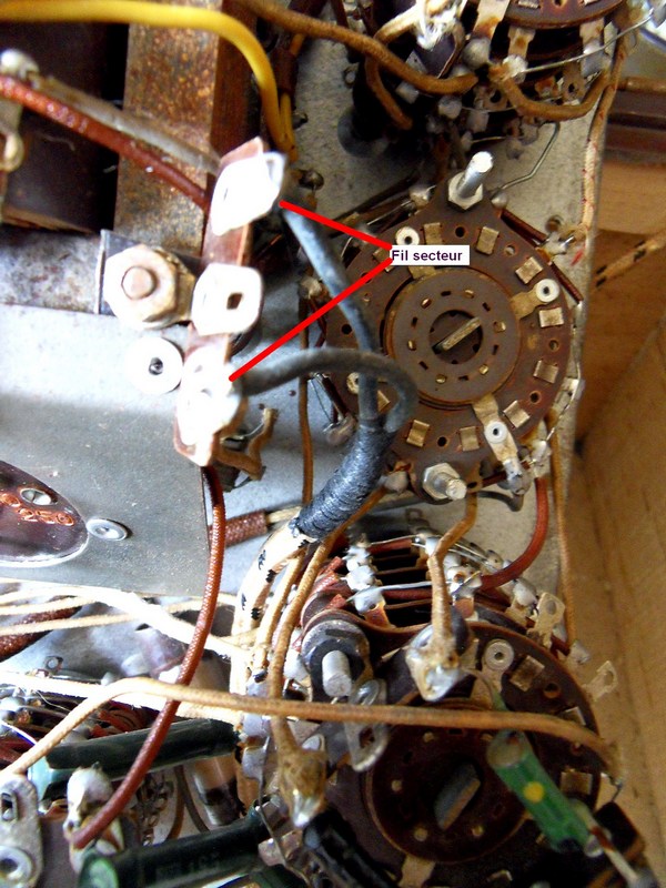

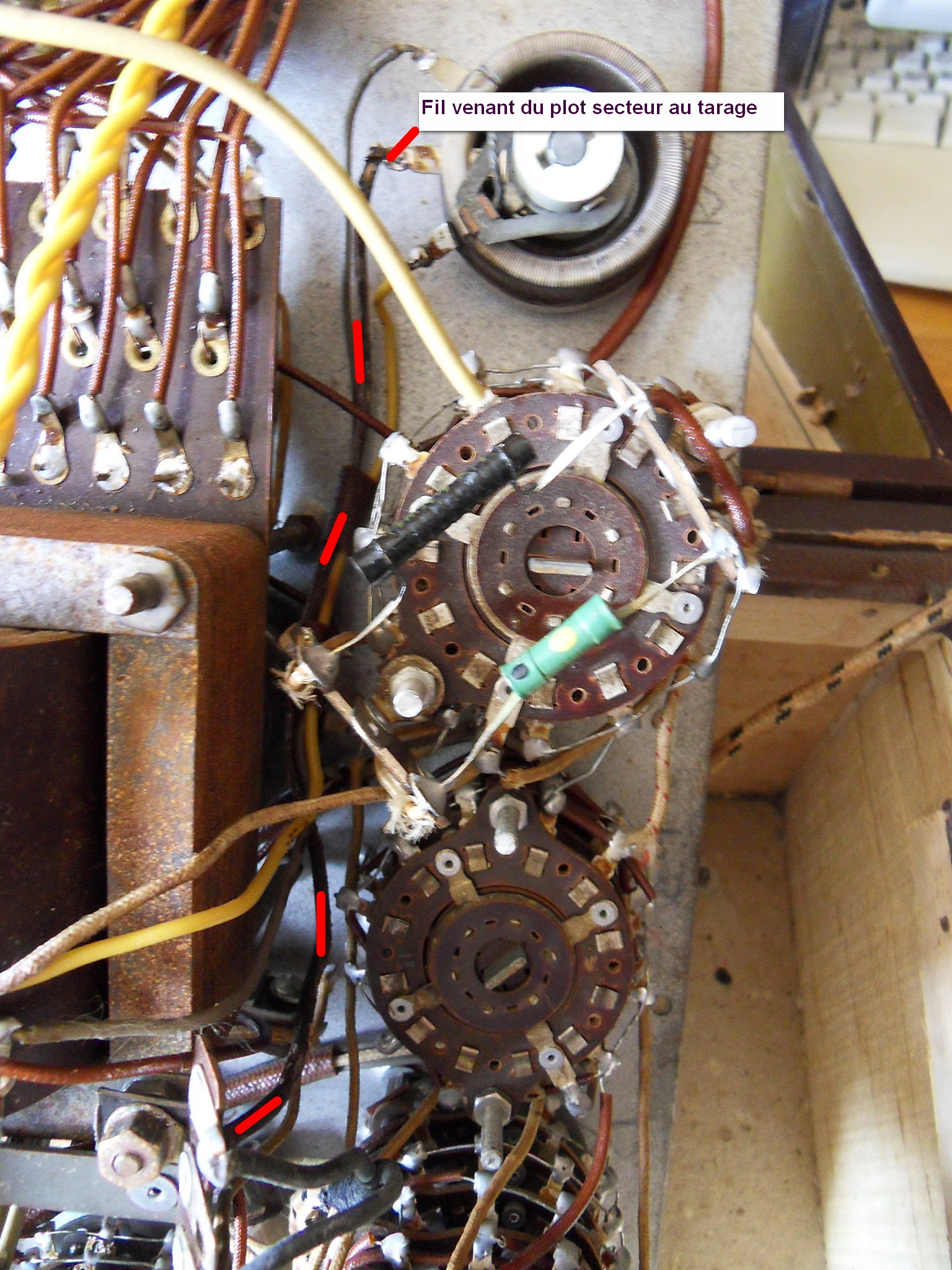

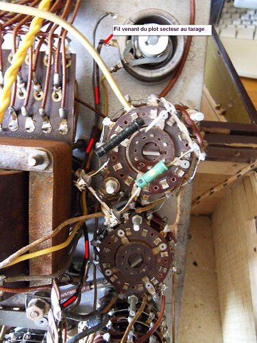

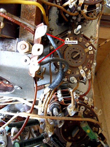

Pour l’ampoule fusible, ce n’est pas compliqué, elle est montée comme tous les fusibles secteur, entre l’inter arrêt/marche et le cavalier répartiteur de tension, tu devrais facilement retrouver les fils !
Si tu ne trouves pas l’ampoule baïonnette d’origine, tu peux changer le support et monter une ampoule :bulb: à vis 6,3V 300mA culot E10, à condition de bien l’isoler du châssis…
Vu Pierrot. J’avais déjà repéré çà, mais tu me donnes la confirmation :wink:
Pour le fil pas de problème, mais le dessous du cavalier est proche du transfo, mais bien sûr en-dessous !! du démontage en prévision !!
Merci et à plus
Jacques
