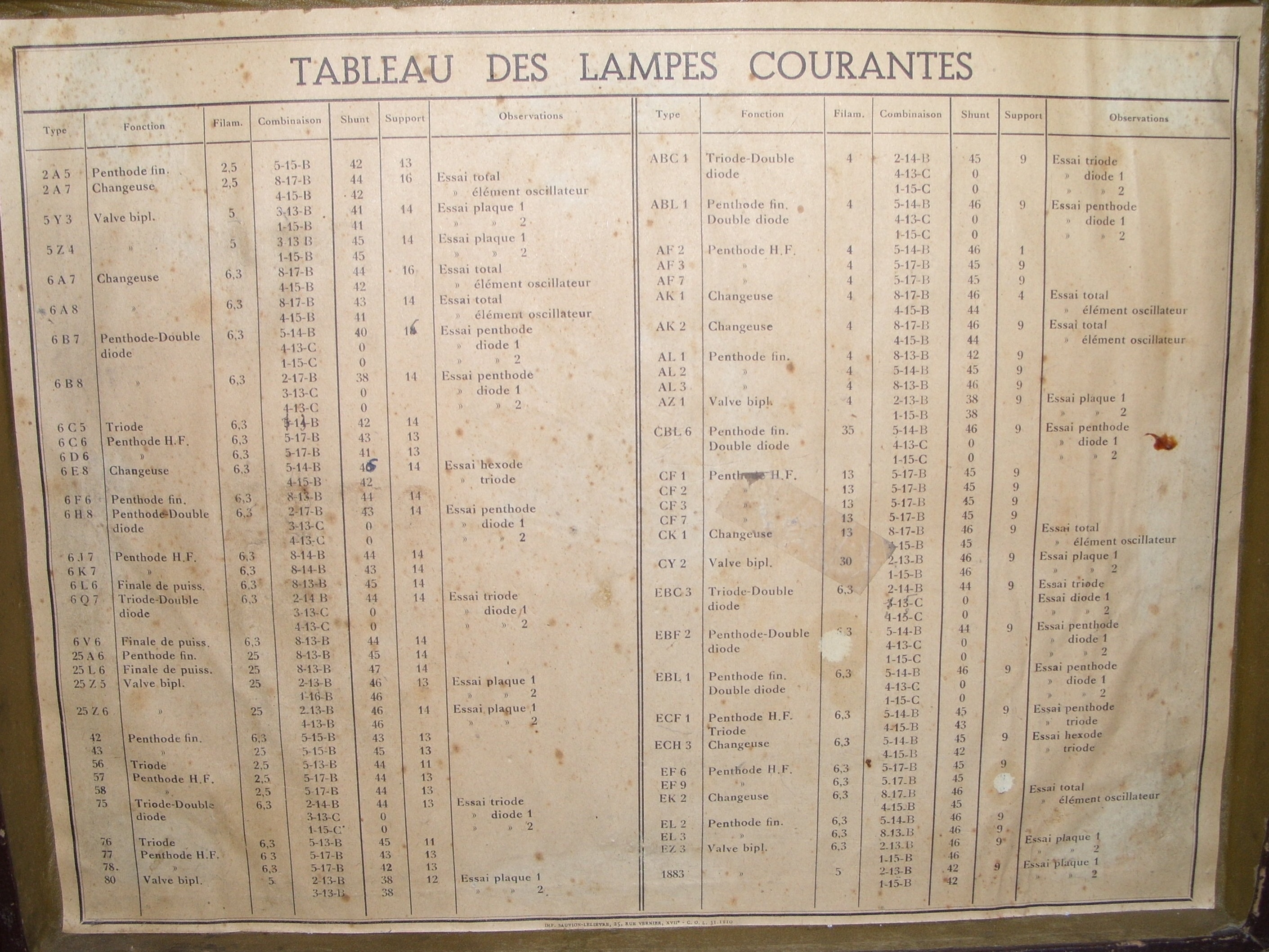

On en parle ici TSF-Radio: Forum et ici <a href="Gérer ses LAMPES ! - #9 par Garric12 d’ailleurs la photo du couvercle tirée du dernier sujet avec le « tableau des lampes courantes »

Comme le montre Henri- Louis ,je possède ce l'ampemètre et c'est vous qui aviez répondu à ma demande ...
La notice et utilisation comporte 8 pages .Ensuite il y a 38 pages tableaux des lampes .Le tout a du servir à l'époque ,car certaines sont en mauvais état mais utilisables.. Je peux donc vous faire des photocopies .Pas de Pb.

Je remets en état un lampemètre " Service 44 ", après un bon nettoyage, un autre nettoyage plus rigoureux des commutateurs, quelques soudures tout semble fonctionner. Les « mesures » semblent cohérentes avec les lampes dont j’avais déjà les valeurs (avec les bonnes valeurs de shunt). Je conviens que ce n’est pas un lampemetre de compétition mais il permet un contrôle rapide.
Je cherche à avoir une valeur plus précise de l’émissivité qu’un pourcentage avec Bon Mauvais.
Au pifomètre je tente de faire un tableau shunt par shunt (pour les tubes que j’ai) pour ajouter une/des gradation sur le galvanomètre.
Malheureusement je n’ai que peu de valeurs et je me demandais si il y avait une solution plus rigoureuse en utilisant un ampèremètre additionnel ou autre.

Cet appareil est décrit dans les n° 35 et 36 des revues Radio-Constructeur février et mars 1948.
Il fonctionne sur le principe de tester chaque tube en mode « diode ». Un point particulier : test d’un oeil magique. Possibilité de tester l’ouverture où fermeture du « trèfle » lumineux.
Le circuit filament est ventilé par commutateur aux broches du tube à mesurer.
L’appareil dispose d’une tension alternative de 30 V comme source HT.
Par comparaison avec la série SENCORE TC-146 pour exemple, où le test pouvoir émissif de la cathode se fait entre et la grille de commande g1, sur le FF44, toutes les grilles sont commutées sur l’anode.
Cela défini si le tube peut débiter encore un courant.
