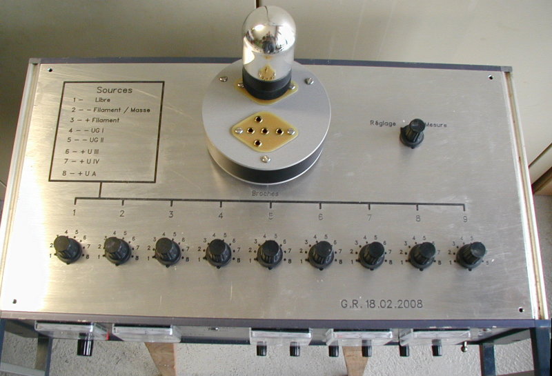

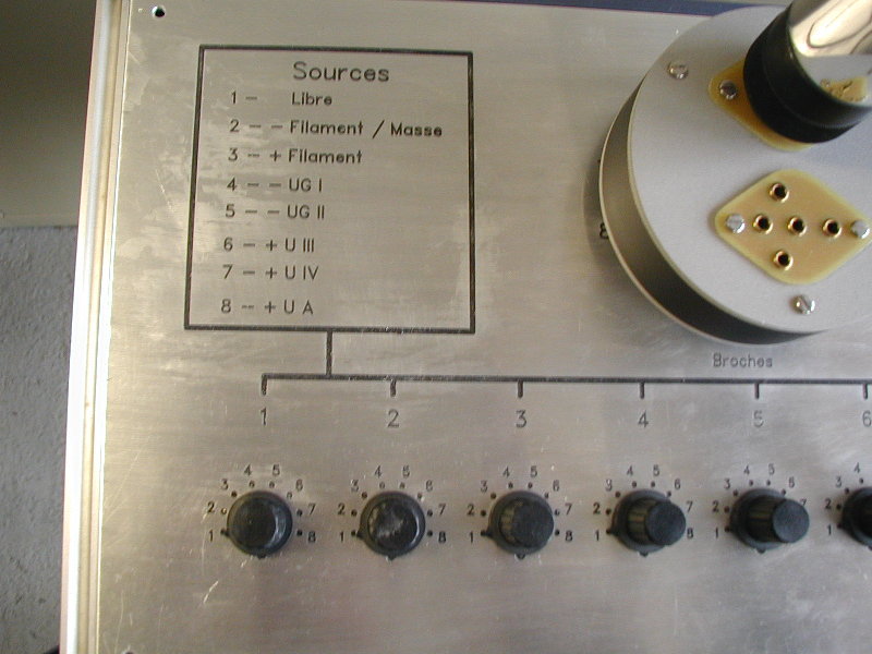

Grace à notre ami Alain qui a réalisé un module de lampemètre pour PC et des alimentations réglables, j’ ai construit ce petit appareil qui me fait plaisir. Le logiciel fourni nous permet de tracer les courbes et nous indiquent les paramètres du tube.
Pour les réglages, j’ ai repris les mêmes références que METRIX et les sélecteurs ont été remplacés par des commutateurs rotatifs.
Le tout monté dans un boitier et voilà le résultat.
Gaby RFL 1602
Très joli ce lampemetre bravo !!! mais une question le voltage filament ne monte que jusqu’à 30V …alors comment on fait pour tester une simple ul41 qui prends 45 volts ? n’aurais je pas tout compris?
clmt dd :wink:
