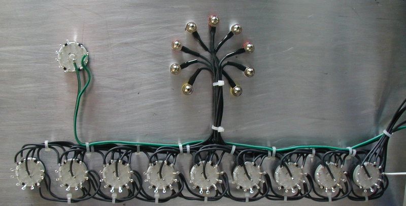

Pour les relais il en faut plus que 7 en effet dans un lampemetre il y a au minimum:
Une masse commune alims
Deux fils pour le chauffage filament (pour les tubes a chauffage direct)
Une alim HT plaque
Une alim TH ecran
Une alim Grille
Tout cela a aiguiller vers les neuf broches du support de lampe et eventuellement le « teton » au sommet de la lampe, cela demande 5 relais par broche de lampe (pour pouvoir relier la broche a l’une des 4 alimentations ou a la masse) cela va chercher dans les 50 relais.
On peu un peu simplifier en reflechissant un peu a certains compromis mais il en reste malgé tout au minimum une quarantaine.
Voir la complexite de la filasse de commutation dans un lampemetre.
C’est cela qui m’a fait toujours reculer a reconcevoir un lampemetre…
A moins que je ne me trompe ?

Pour un aiguillage manuel à commutateur rotatif, on est limité à 2,5A en courant. A cet effet, je dispose d’un circuit imprimé double face sans trou métallisé dimension 202 x 140 mm pour concevoir un bloc de combinaison à 14 voies et 12 voies (9 voies insuffisant).
En automatique, on peut utiliser des relais uniquement sur les circuits de puissances (chauffage filament) et les voies négatives (double polarisation, indispensable dans les tubes double pentodes à tension d’écran commune aux deux sections.
Pour les trois HT, je verrais bien un couplage par diodes et un contact relais dans chaque colonne (broches) soit 4 x 12 relais au total.
Il est intéressant de pouvoir coupler deux filamenst en série par un bus commum indépendant et isolé de toutes autre sources (cas de la 6C33 par exemple 12,6 V / 3,3 A ou 6,3 V / 6,6A)
Chaque élément (bobine relais + diode) peuvent être insérés au croisement d’une matrice X/Y bufférisés par transistor (PNP -colonnes) et (NPN - lignes) facile à commander par PC
Jacques DUDORET

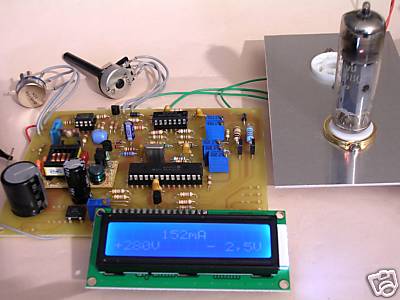

messieurs les specialistes quel est votre avis technique sur cet appareil vu sur ebay LAMPEMETRE ULTRA COMPACT ALIMENTE PAR PILES OU BATTERIE
Numéro de l’objet : 380030863491. Bravo pour toutes vos recherches et merci pour tous ces renseignements. cordialement, Vincent.
Difficile de donner un avis sans connaitre le schéma de cet instrument…
Dans tous les cas, il faut des sources HT et de polarisation pour faire des mesures sur un tube … et des voltmètres et ampéremètres pour mesurer tensions ou intensité, sans oublier l’alimentation des filaments gourmand en intensité dès qu’on arrive dans les tubes de puissances.

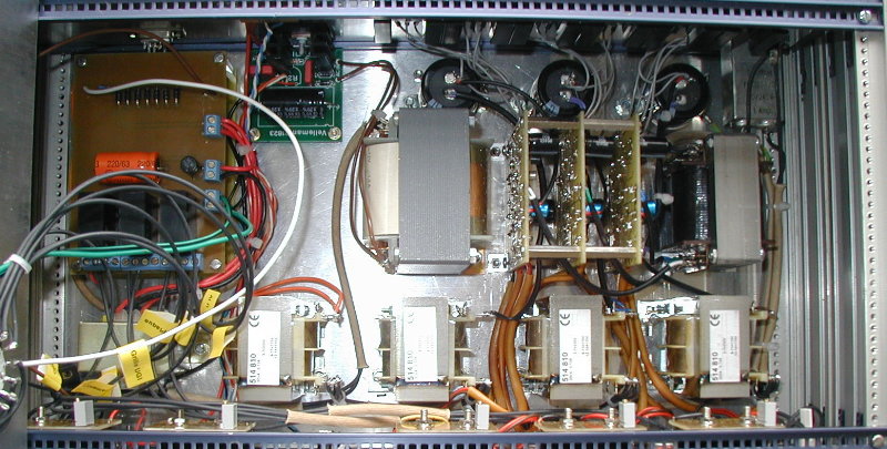

Suite au précédent exposé, voici 2 photos des modules de la derniére version lampemètre de table :
Il faut compléter cet ensemble par une alim. complémentaire pour le chauffage filament + un module alim non fournie. Libre choix à chacun de réaliser cet alim. (redressement + regulation tension et intensité). Peut aussi se réaliser en version découpage entre 1,4 V et 12,6 V … le transfo secteur doit posséder un enroulement alternatif 5 et 6,3 V 5A pour les valves ou certains tubes « gourmand ».
Alain D fourni tous les modules cablés et réglés pour des prix modérés : me les demander par voie directe sur jj.dudoret@wanadoo.fr .
Concernant le bloc de combinaisons, le moins encombrant est d’utiliser des fiches de 2 mm …fixe côté source par un fil souple de 15 cm environ… douille côté broche ; je pense aussi aux groupes d’inter DIL unipolaire… il faudrait un « pavé » de 8 DIL par broche. Ne garder que 2 « jartières » pour les filaments.
Alain D peut fournir le transfo … seront disponibles en juin.
