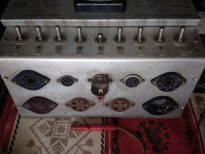

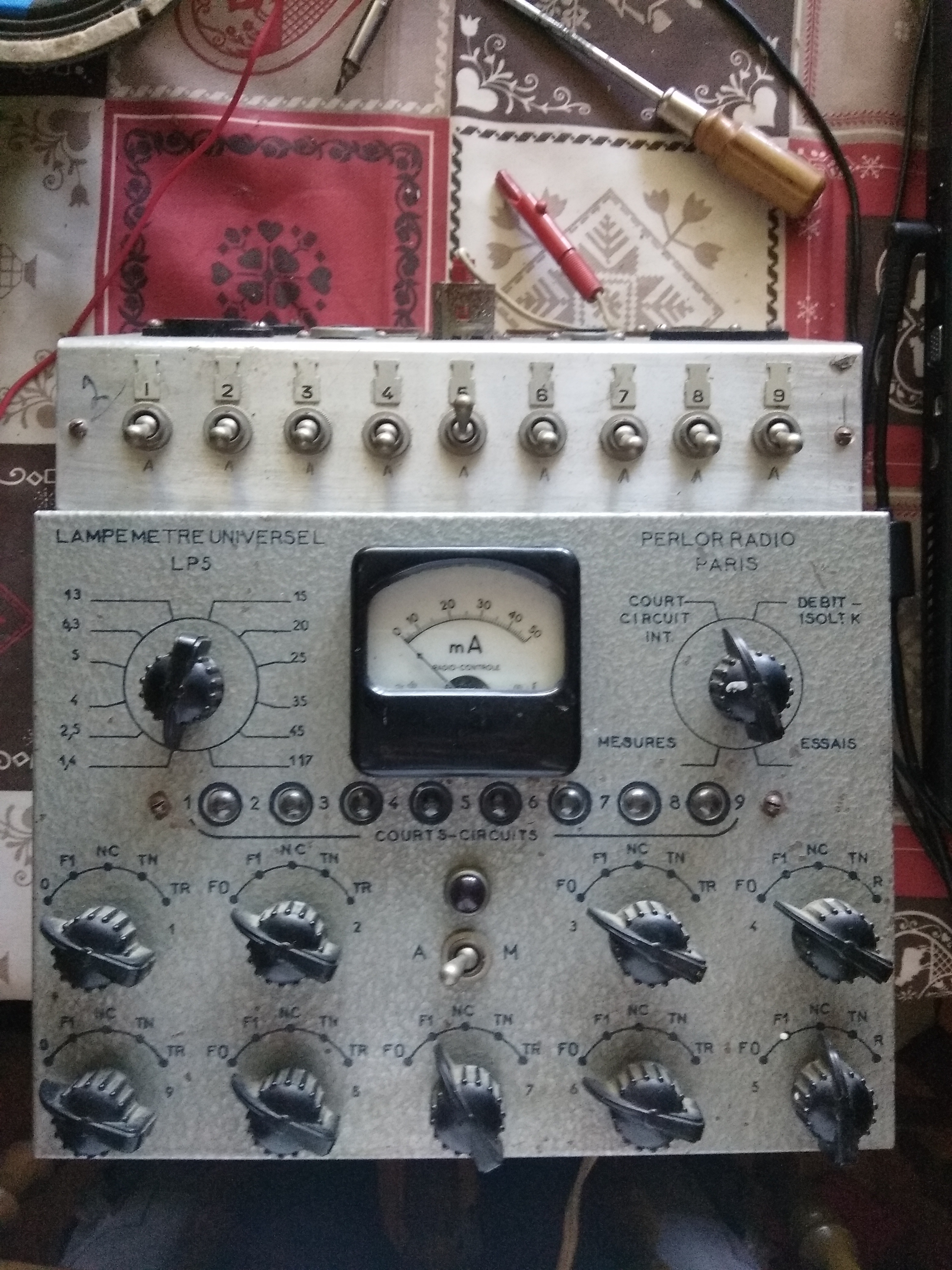

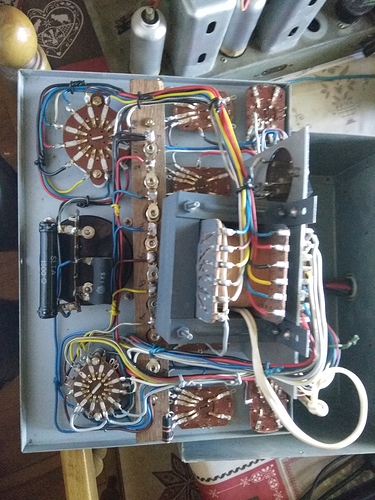

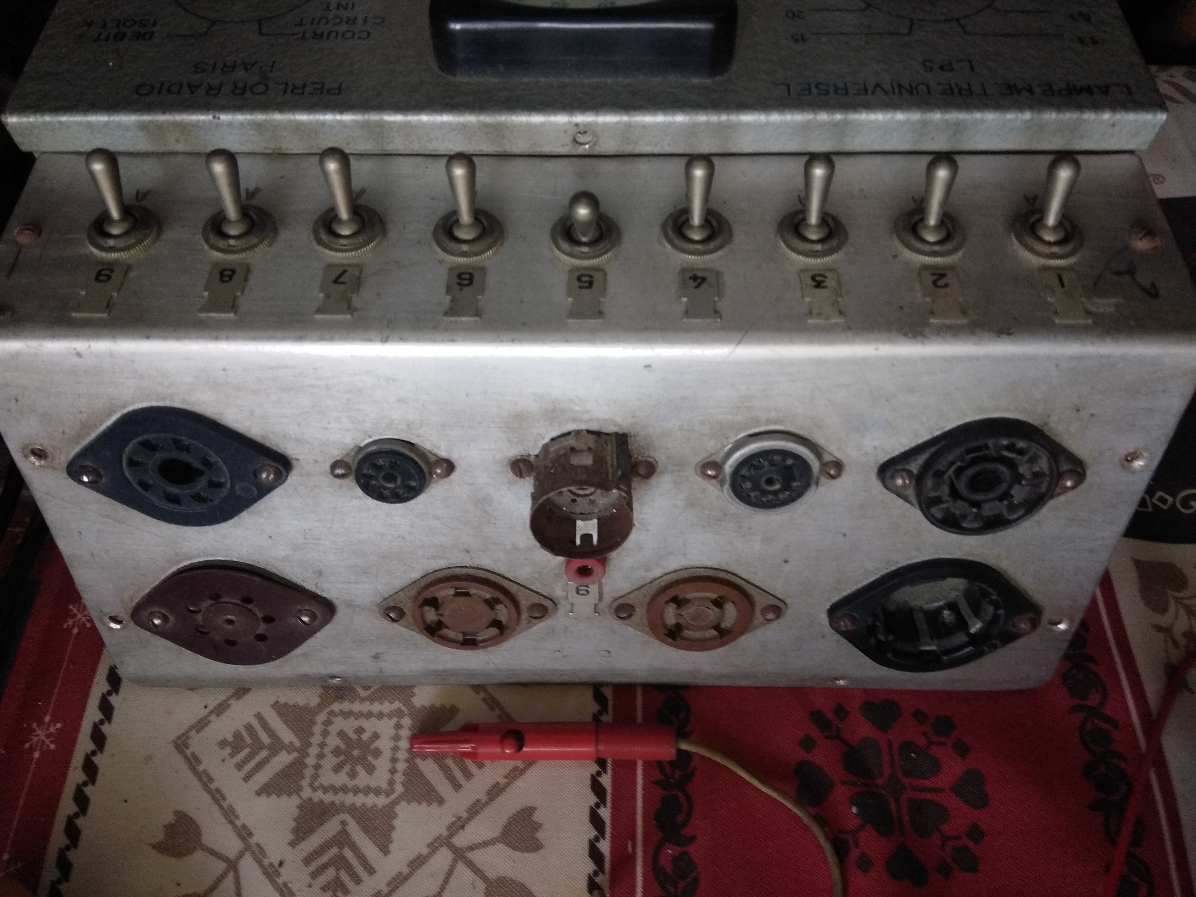

Hello,
Je viens d’avoir mon premier lampemètre ! ( enfin :smiley: )
C’est un lampemètre universel « PERLOR RADIO PARIS ».
J’ai lu pleins d’articles sur les lampemètre ! je me suis même amuser à regarder le schémas de fonctionnement du fameux metrix 310 ! et aussi des articles sur des personnes qui fabriquaient leurs propres lampemètre !
Je pense que celui-ci est idéale pour commencer à tester les lampes avec mon (trèèèès) petit niveau de connaissance actuelle
J’aimerais beaucoup apprendre à l’utiliser !!! :smiley:
Mais avant toutes chose, vérifier si il fonctionne, j’imagine que c’est le même début de procédure qu’avec une radio, pour tester si il n’y a pas de pb avec le transfo ? :slight_smile:

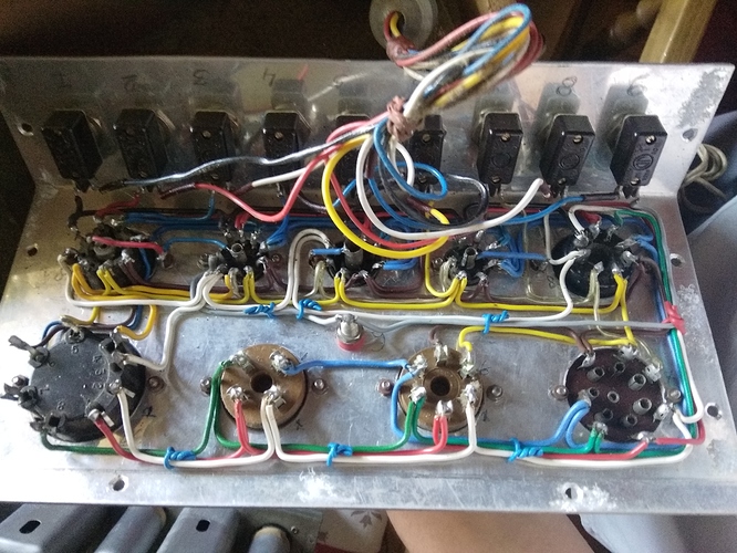

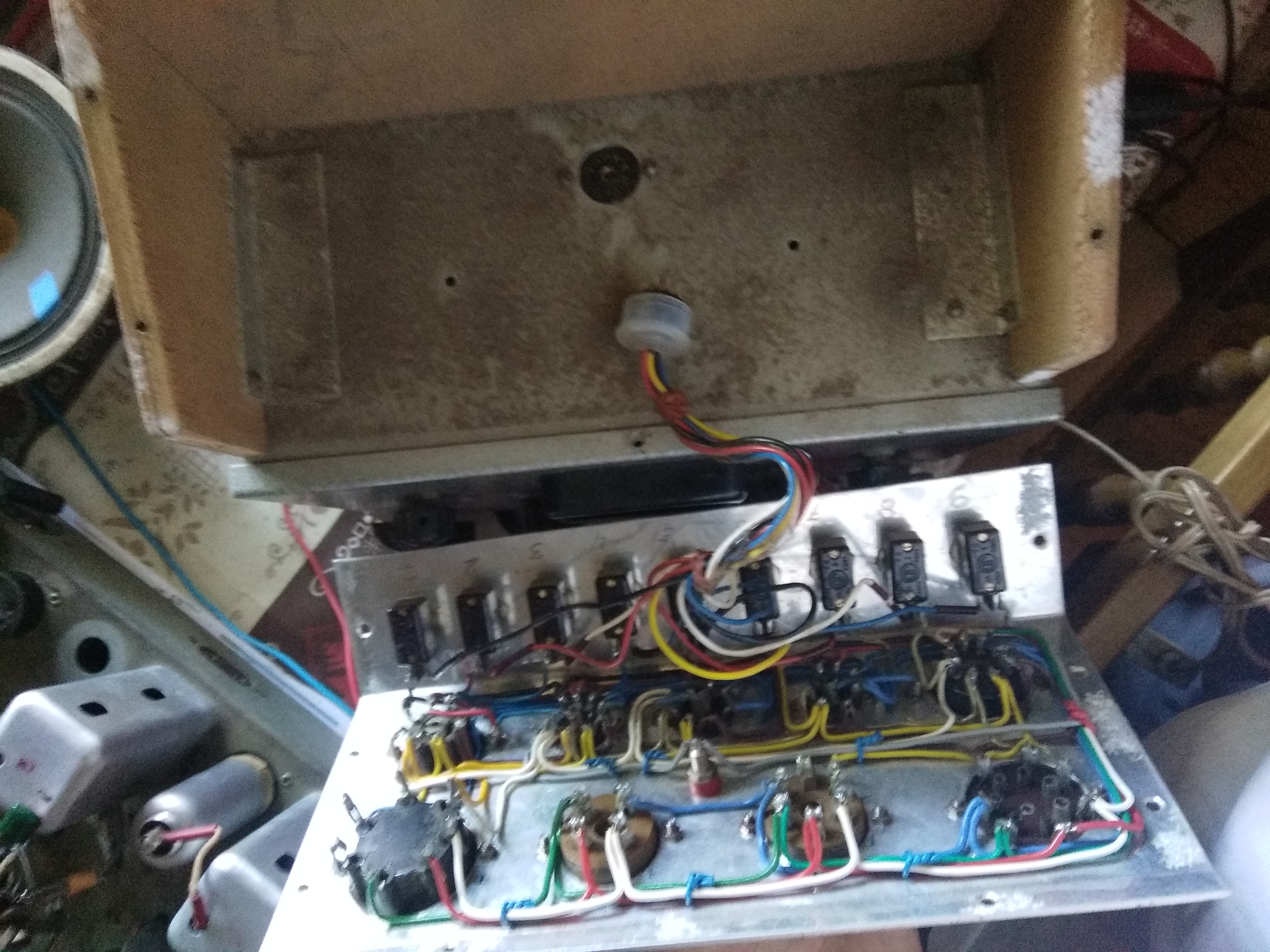

On a l’impression qu’il a été amélioré , la partie supports ne parait pas “d’époque”.
votre lampemetre modele LP 5

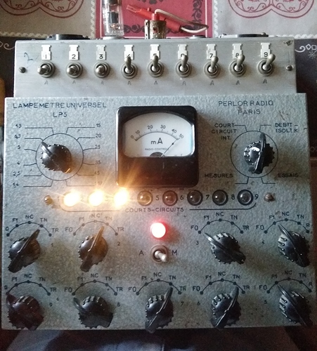

En attendant, j’ai tester son transfo, ok

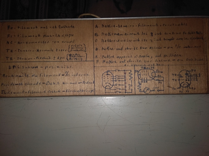

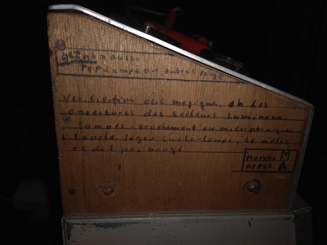

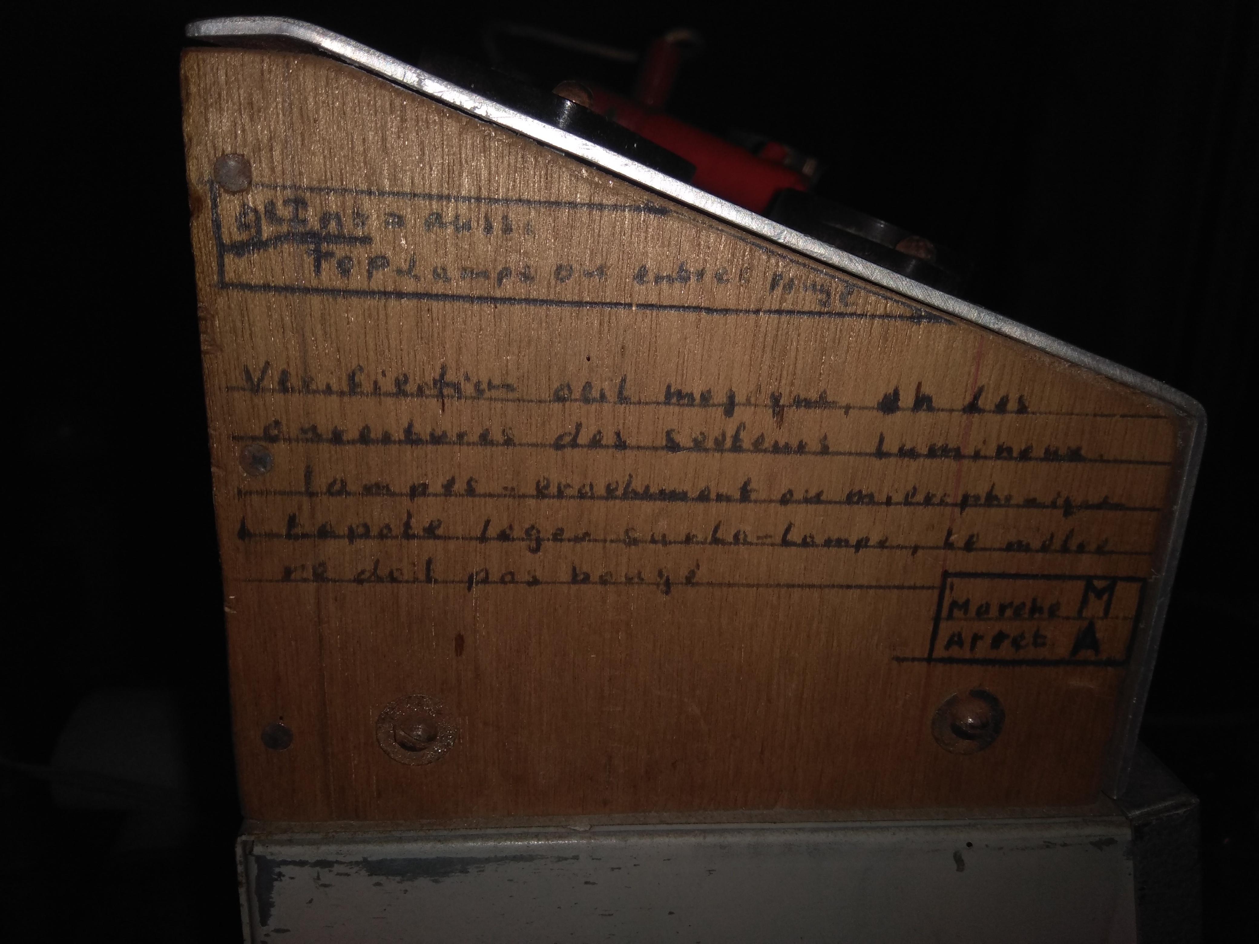

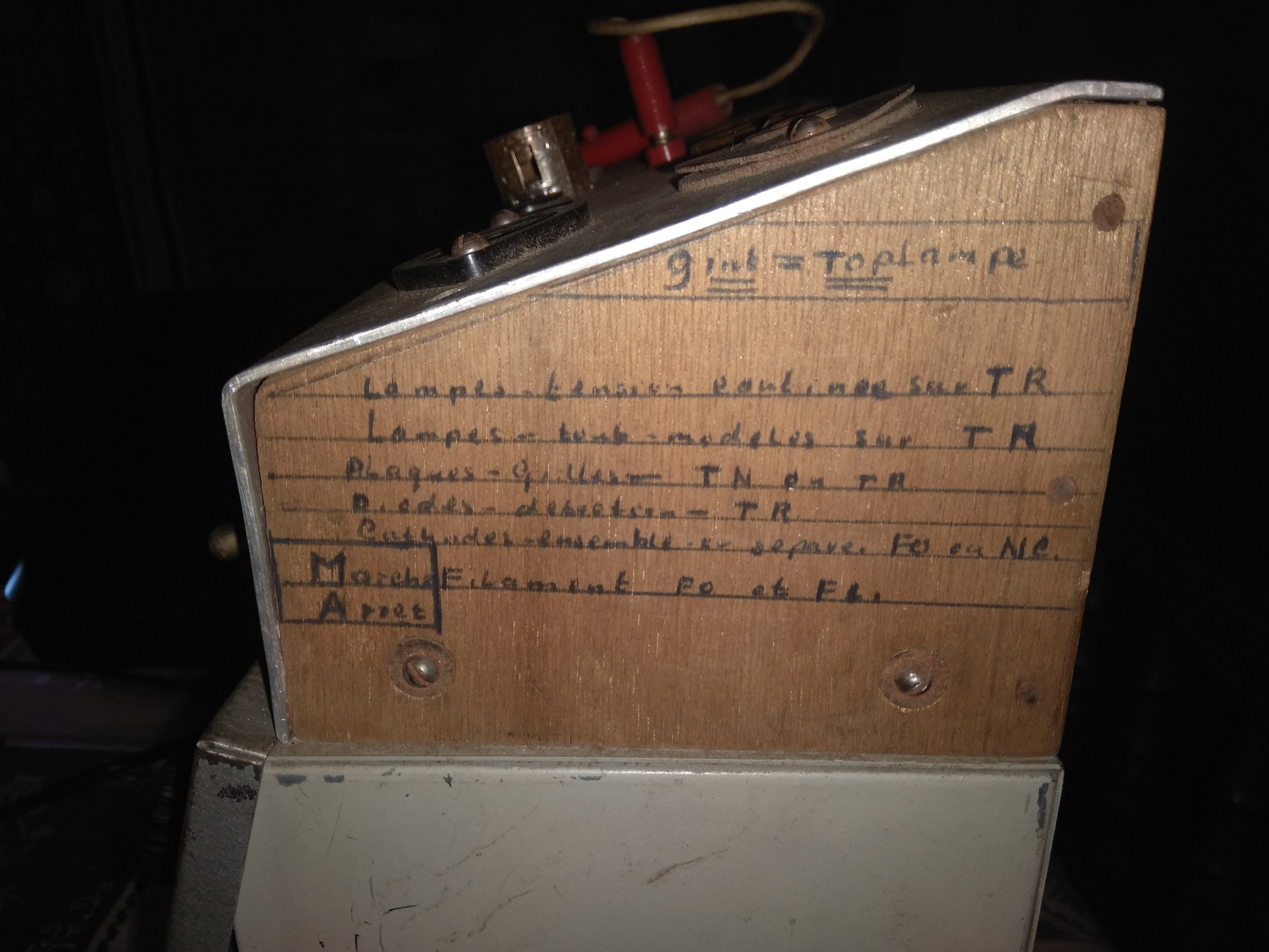

Puis, avec les instructions que la personne qui avait construit ce lampemètre a laissée dessus, J’ai tester un double triode (une 12AT7) en position filaments parallèles (donc 6.3v sur chaque filaments ) . La partie « CC », marche parfaitement !!! Le filament et détecter ! et si je simule un cc, il est détecté aussi !
Pour la partie mesure en revanche, une fois que la lampe est bien chaude, l’aiguille viens tendre entre 48 et 50 mA. C’est cette partie que je ne comprend pas très bien … je devrais en déduire quoi ? :thinking:
Autre chose, en mode « mesure », les indicateurs CC 1, 2 et 3 reste allumé ! (Aucun rapport avec le fait que les interrupteurs 1, 2 et 3 qui corresponde à l’un des triodes soit en position « fermé » … en effet, sur je les met en position ‹ Ouvert › et que je ferme les inter 6, 7 et 8 (qui correspondes a la 2éme triode), les indicateurs de CC 1, 2 et 3 reste allumé … )
Dernière petite remarque, la résistance de 1.5K en série avec les indicateurs de CC chauffe beaucoup … trop ! au point de dégager un petit peu de fumé au bout d’un moment (Je suis sûr que la fumé viens bien de celle-ci ) C’est sans doute pas normale … je devrais la changer pour une résistance qui absorbe plus de puissance ?
(EDIT, Heuuuu sur cette image, 4, 5 et 9 sont les filaments ( 2 en //) et 6, 7 et 8 testes la 2eme triode )

Attention : ce type de lampemètre se borne a tester les tubes en diodes, et ne les testent pas avec les tensions reelles d’anode, d’écran, de polarisation… (le tube n’est pas testé en condition relles, et de ce fait, le test n’est guère significatif, ça dit juste si le tube a un débit ou n’en a pas et ce n’est pas du tout précis, ça permet juste un test “binaire” bon/mauvais ! )
attention : certains tubes fragiles peuvent être détruits lors du test parce utilisé bien au dela de leur conditions normales d’emploi, ou par une fausse manip, et ce type de lampemètre n’a aucun dispositif de protection efficace pour protéger le tube testé !
attention : les résistances sont faites pour un service intermittent, juste le temps d’une mesure, puis le temps de refroidir en attendant que l’opérateur place un autre tube et effectue une autre mesure …Il n’est donc pas étonnant qu’elle chauffent au point de fumer si on fait durer le test ! ce type d’appareil n’est pas fait pour du service continu !
Il est préférable d’opter pour un lampemètre plus sérieux (tel un Metrix 310) ou de “rétrofiter” ce lampemètre vraiment trop basique !

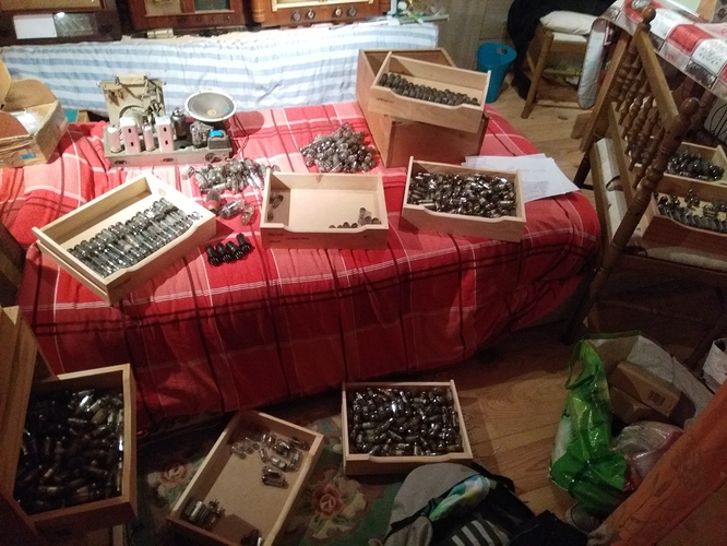

Bon, ba hum, j’avais quelque stocks que je trie en ce moment. Je les testerais en temps voulu alors :slight_smile:
Grand merci pour vos conseils ^^ Mon multimètre restera mon meilleurs copains :smiley:

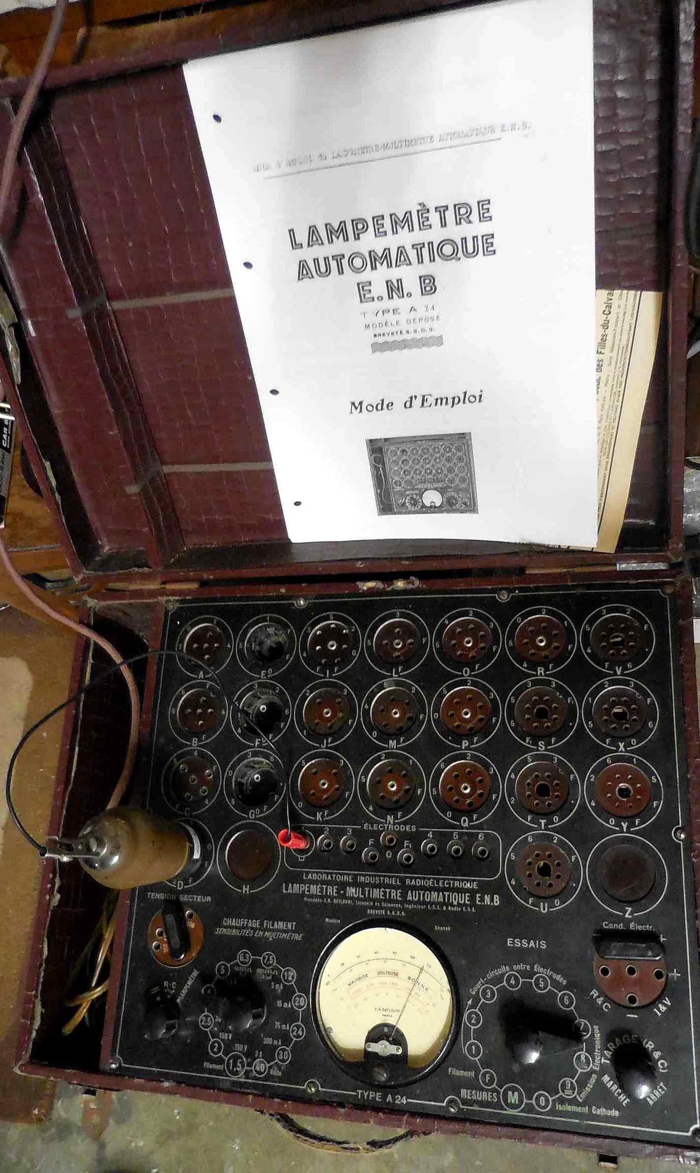

J’ai ressorti du grenier ce vieux lampemètre multimètre ENB.
Il fonctionne toujours.Test d’une AK1 ,vérifiée bonne sur mon Philips 522A,le lampemètre est d’accord!
