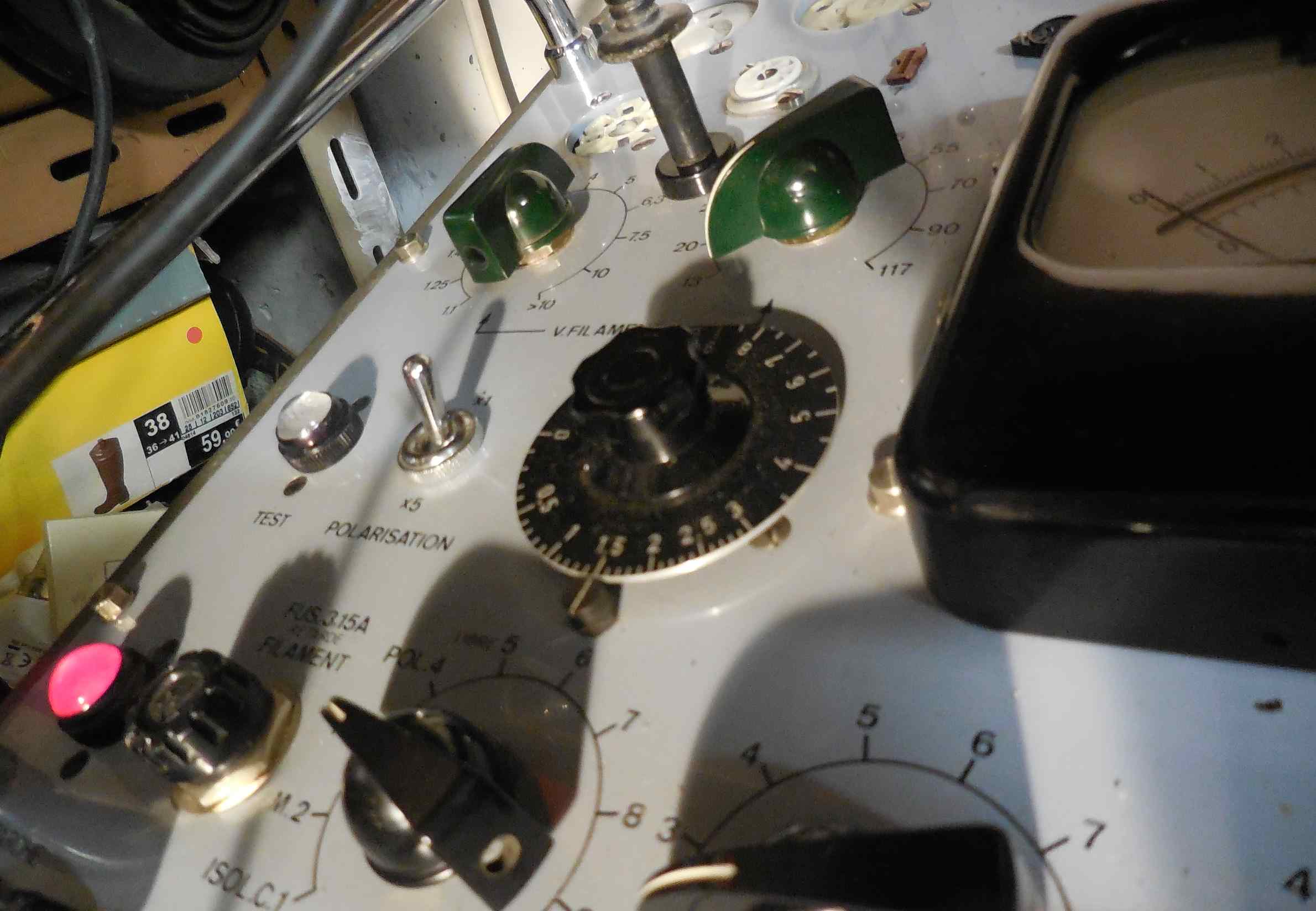

Lampemètre universel
Ce lampemètre est intéressant car il a des supports peu répandus comme le D (AK1 E463),
le E transco PM (AB2 VY2)
le I anglais (ARP3 9D2 lampes du WS52)
Je ne sais pas si il vaut mieux le conserver tel quel,ou le transformer en récupérant supports et tensions de chauffage?
Test de l’ARP3 (neuve)

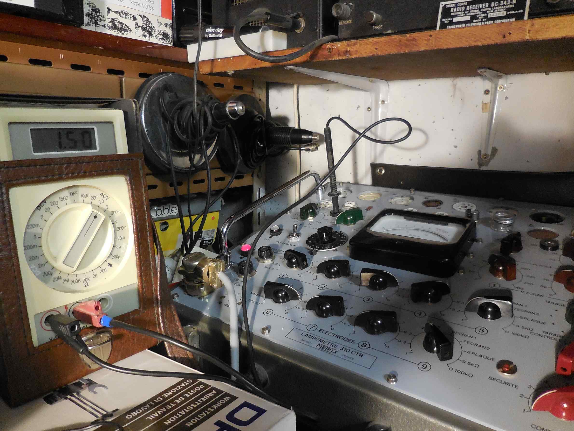

le Metrix 310CTR a un tarage du secteur.
Il est facile de vérifier le courant grille:
Brancher un bon multimetre numérique (j’utilise un Beckman ou un Metrix 501) sur la prise de G1.
Pour les tubes sans G1 sur le dessus,mettre le 9eme sélecteur sur 4.
La tension G1 est affichée dès la mesure enclenchée,si le tube a du courant grille elle baisse au fur et à mesure que la lampe chauffe. Pour une bonne lampe elle ne doit pas bouger,ou à peine.
Cela m’a permis de voir que l’affichage du vernier G1 est tout à fait correct (si bon tarage secteur).
Olivier
C’est quand même étonnant que Metrix ait “oublié” de tester le courant grille et qu’on soit obligé de rajouter une résistance, un poussoir et un voltmètre externe pour faire cette mesure !
Sur certains lampemètres on peut mesurer des courants grille de l’ordre du microampère…
