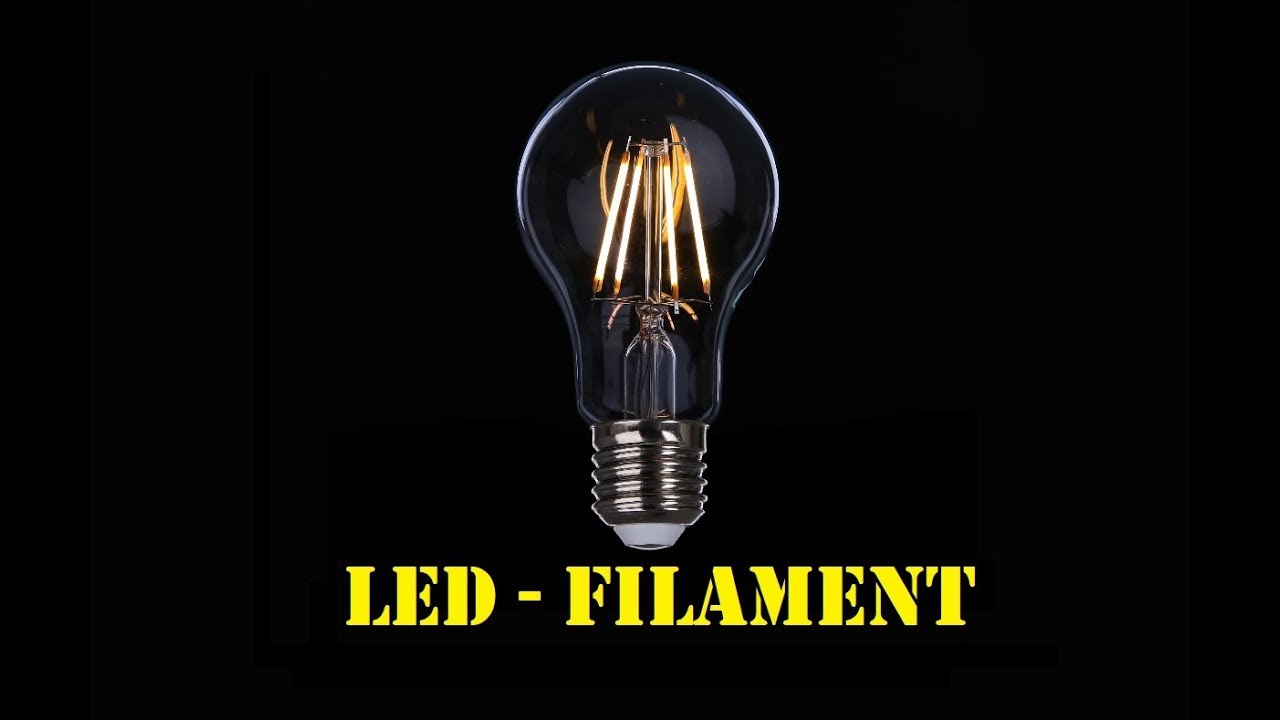

Utilisez les nouvelles a filaments, apparemment elles n’ont plus d’électronique ,et beaucoup plus résistante que les premières séries avec les petites leds carré bourré d’électronique ,et le culot qui chauffait énormément ,je les remplace au fur et a mesure par celle a filaments ,dont je ne sais pas comment elle fonctionnent, il y a un petit air retro ,mais maintenant ils en sortent avec la verrerie opaque ,il y en a de toutes sortes ,sauf pour celle type gu 10 ou gu 5 encore en mini led et électronique
ce sont des chaines de leds sur un bâtonnet de céramique, environ 40 a 50V par bâtonnet sur ces modèles
le refroidissement doit être assuré par un gaz caloporteur contenu dans le bulbe
He ou H2 ?
elles ont l’air de très bonne qualité ,ne chauffe plus comme les autres ,en 2 ans une seule a rendu l’âme, mais pour les gu 5 et 10 on reste sur l’ancien système

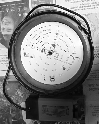

Sur ce luminaire (dont plusieurs LEDs réparties sur les 4 groupes de 10 en série étaient mortes) je n’ai eu aucun mal à souder une résistance de faible valeur en parallèle avec la LED morte.
Comme l’alimentation délivre un courant constant (600 mA) et s’adapte à une tension de LED de 27 à 42 volts, le luminaire fonctionne presque « normalement » avec une luminosité globale un peu réduite.
Il s’agit d’un luminaire encastrable en faux plafond trouvé avec son transfo dans un bac de recyclage.
