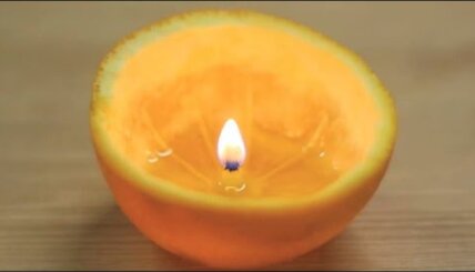

Quand j’étais gamin, on s’amusait à fabriquer des lampes à huile, en utilisant la peau d’une demi orange et un peu d’huile de cuisine, le pédoncule servant de mèche.
Concernant les lampes à pétrole, bien sûr c’était à prendre au second degré, mais je pense (sauf erreur de ma part), qu’elles doivent aussi fonctionner parfaitement avec de l’huile de cuisine.

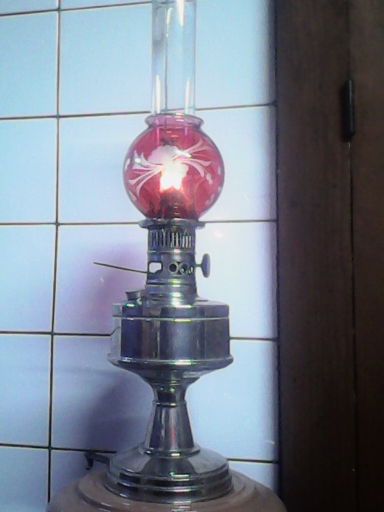

Des lampes à essence existent, telle la fameuse lampe pigeon et toutes les copies qui en furent faites après que le brevet soit tombé dans le domaine public, ou encore les lampes tito-landi (qui existent à l’essence ou à l’alcool).

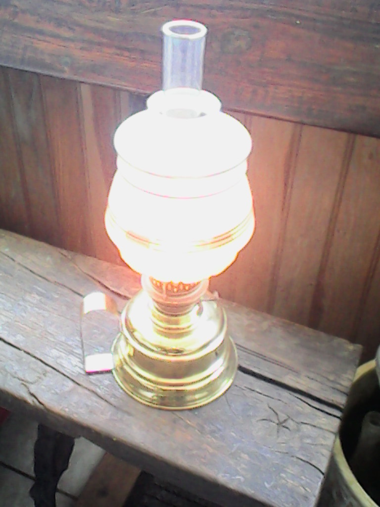

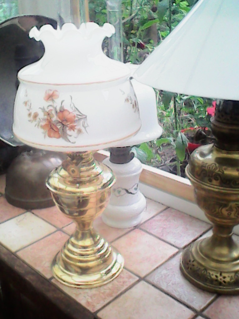

Tito-landi essence :

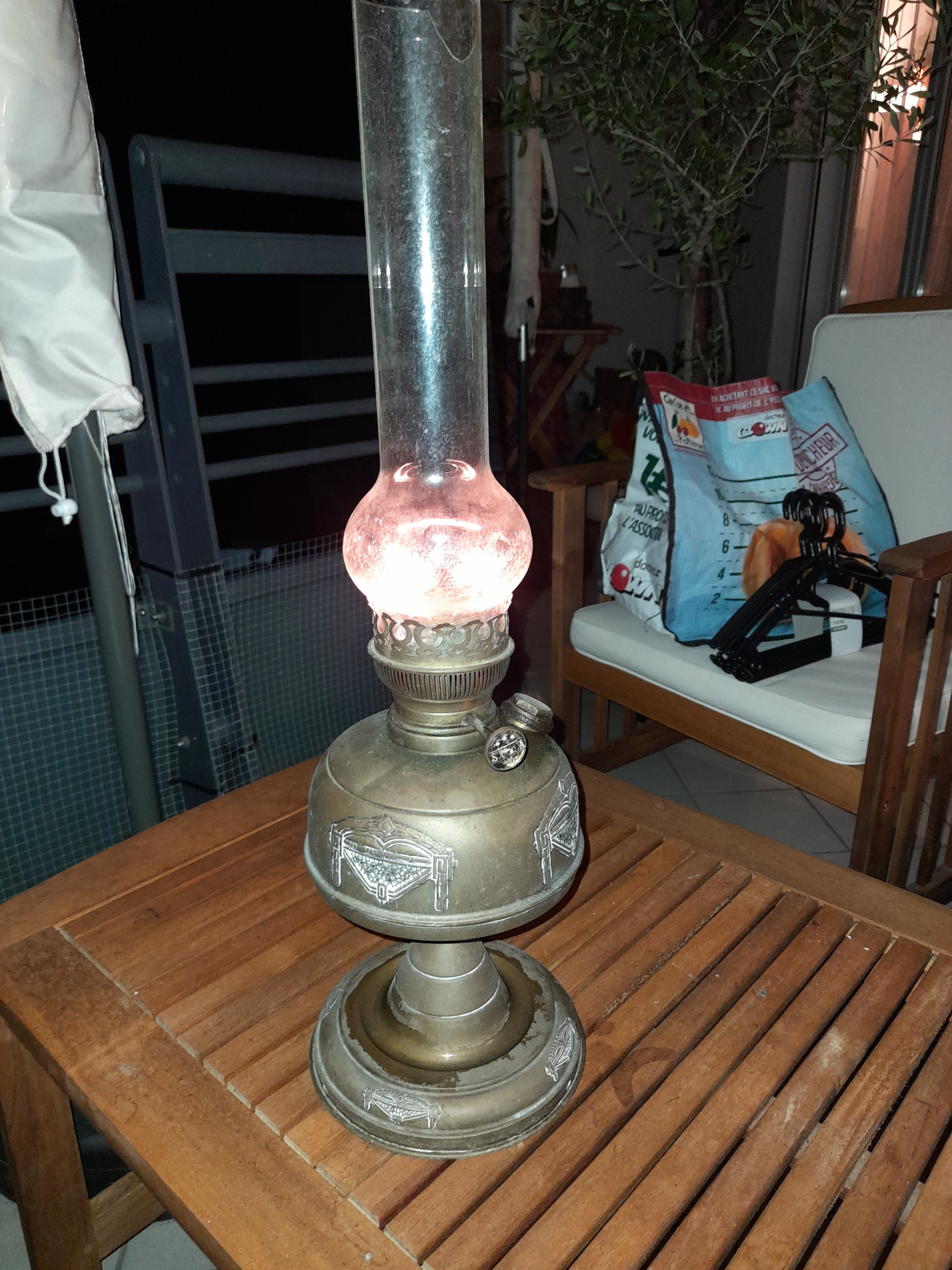

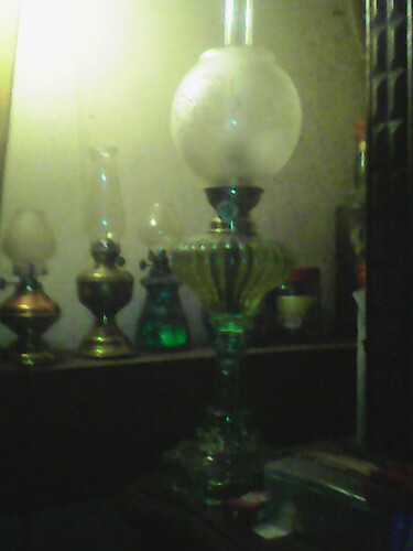

Lampe à modérateur fonctionnant ici à l’huile d’arachide :

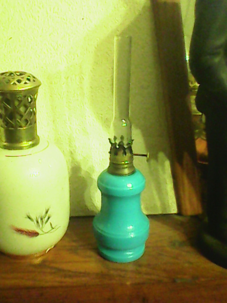

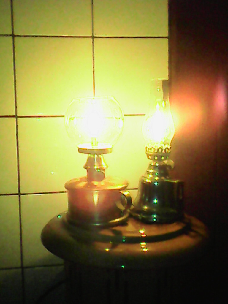

Petites lampes à essence, et pour revenir dans le thème, un coquillage qu’on ne présente plus.

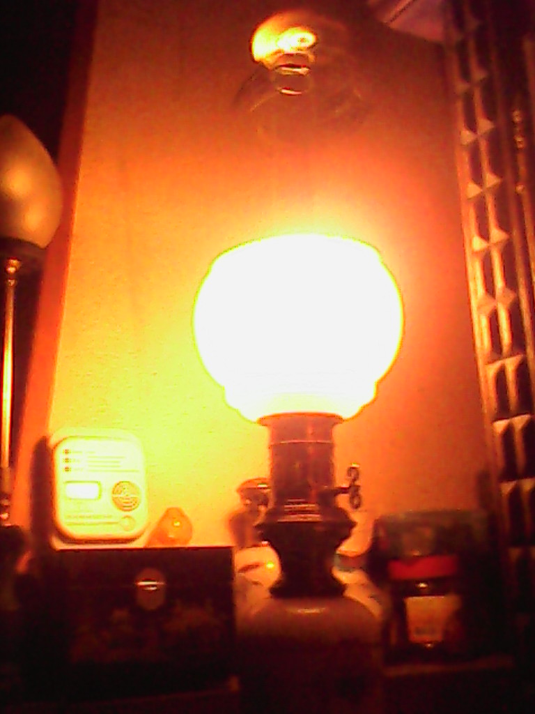

j’ai bien aimé
-la collection de lampes à divers combustibles
-le détecteur de monoxyde de carbone que Nico à installé
(au cas ou il s’intoxiquerais avec une mauvaise utilisation de ses lampes !? )

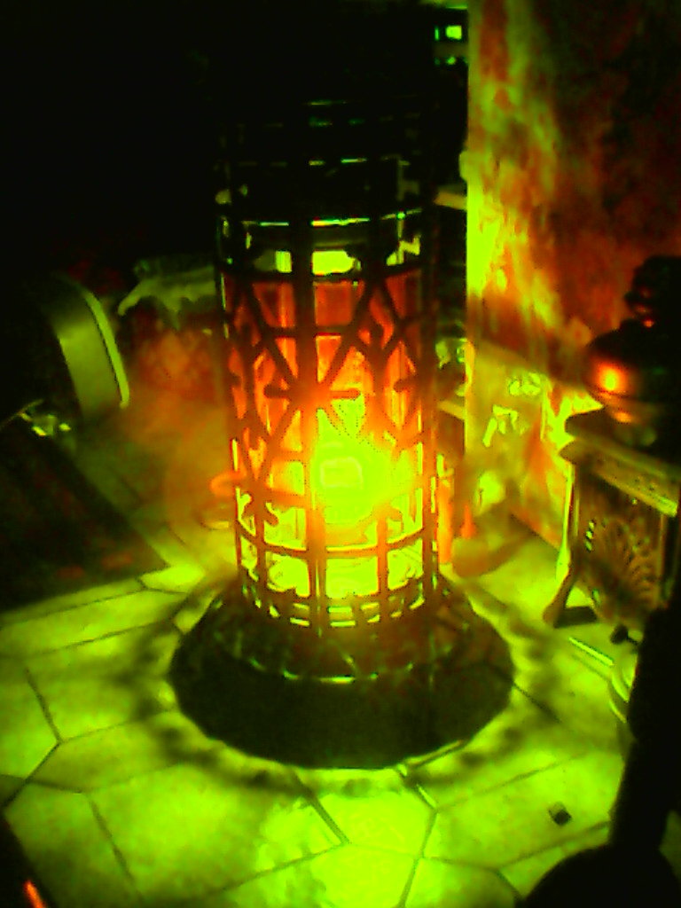

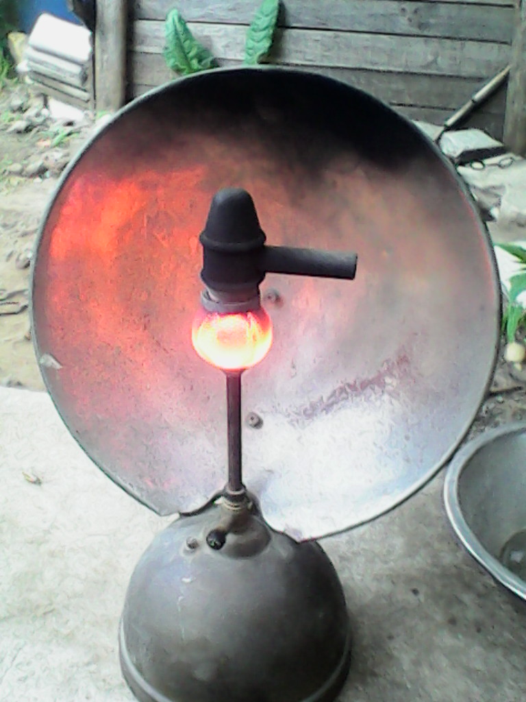

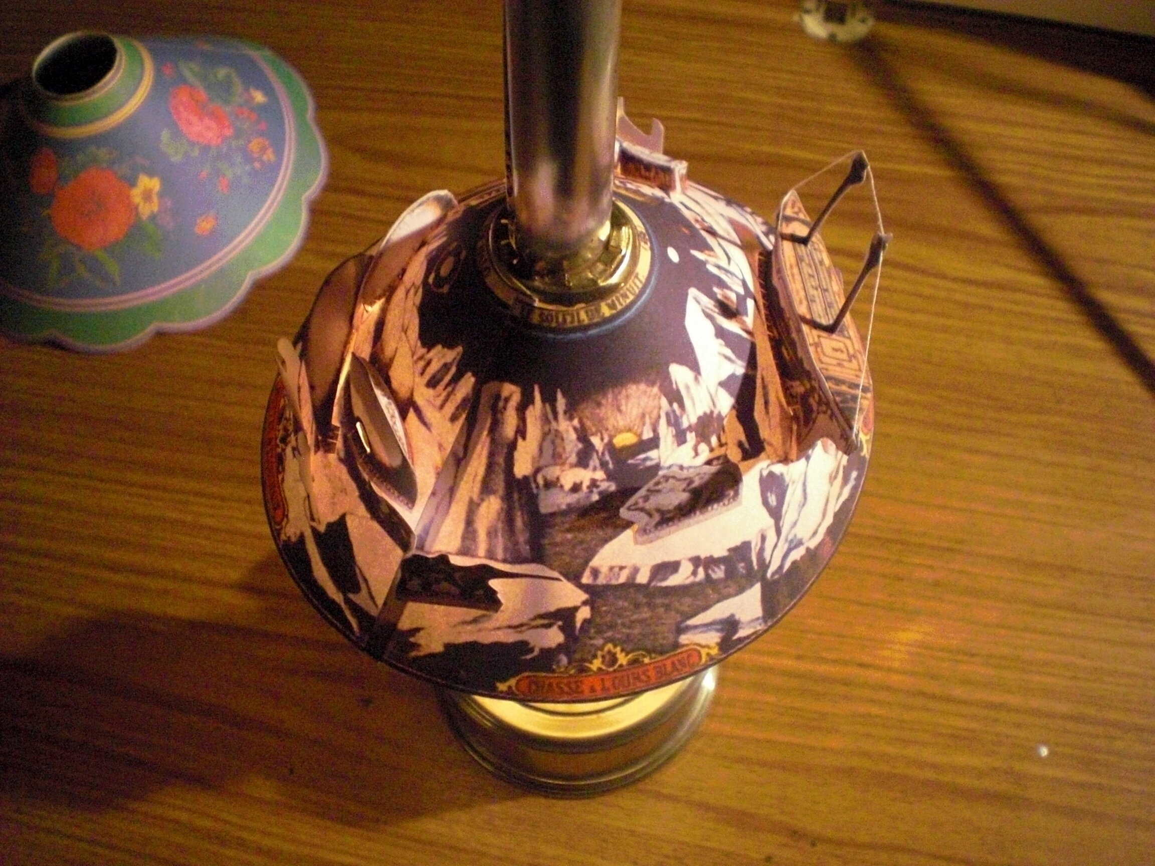

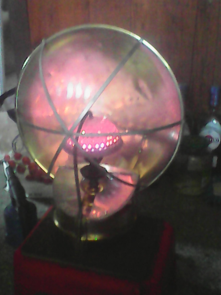

Le détecteur de CO c’est pour les jours où j’utilise cet appareil dont le brûleur à flux laminaire mérite une surveillance, même si jusqu’à ce jour elle s’est avérée inutile :
Ou un de ces deux là :

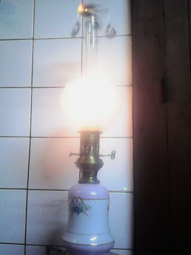

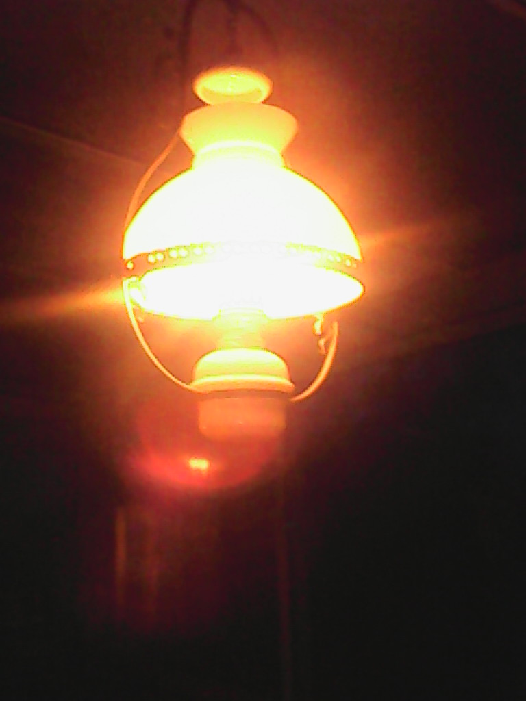

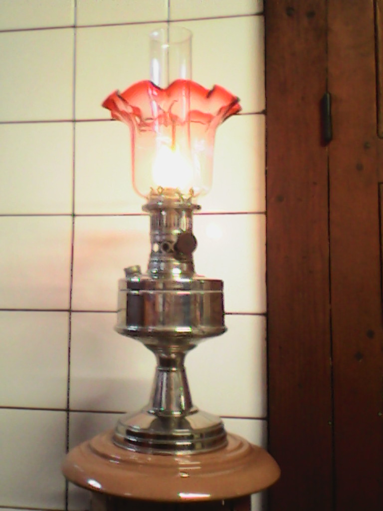

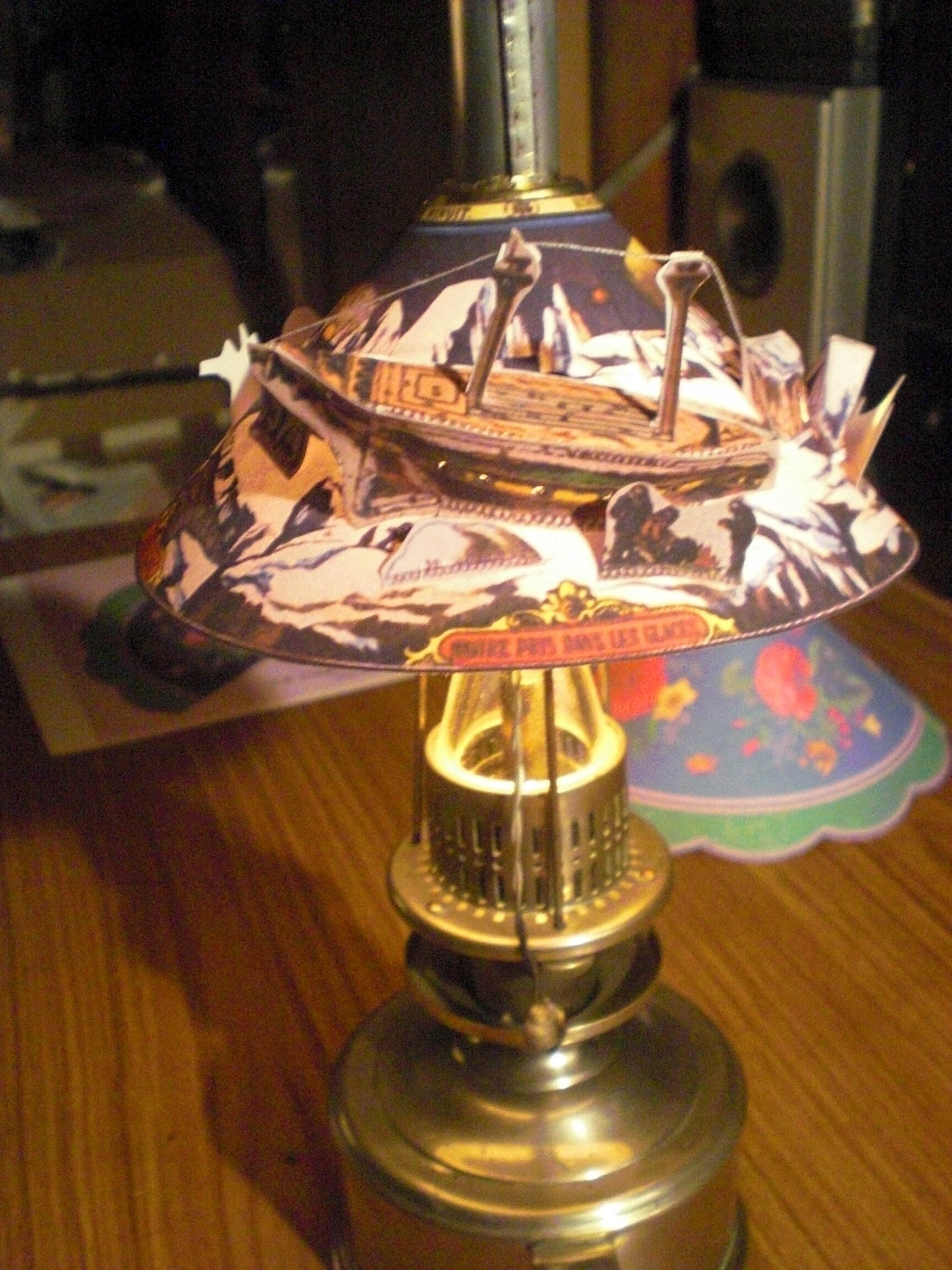

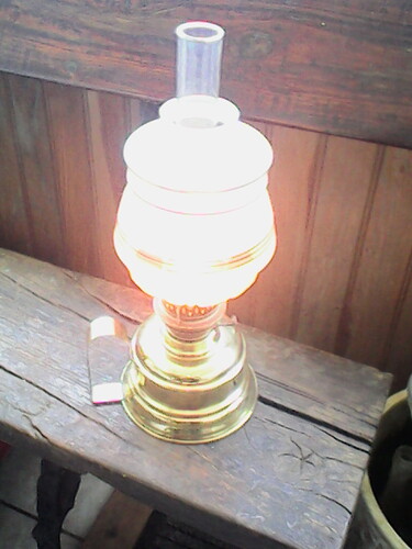

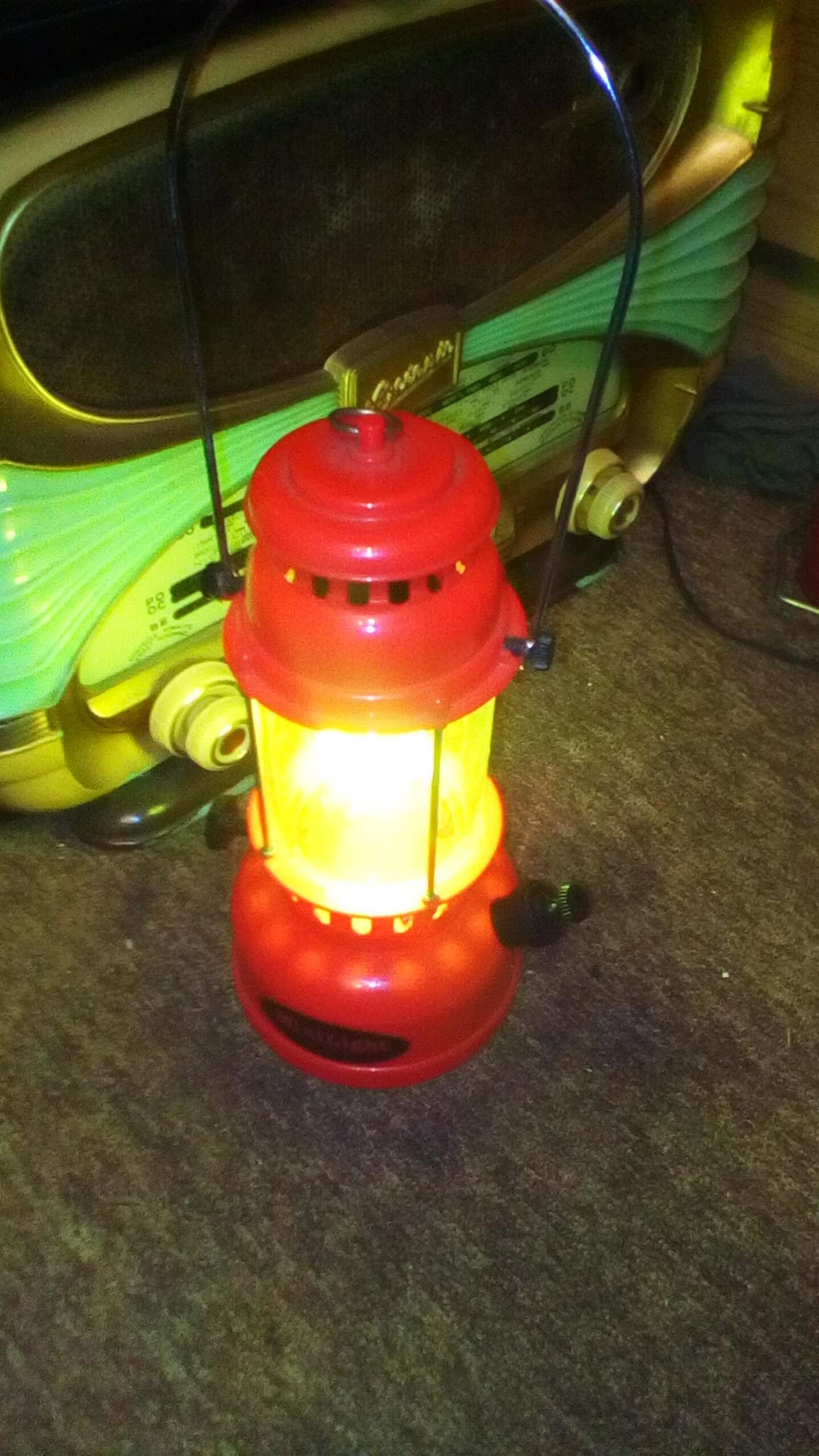

Alors voici une autre bordée.
Et un petit appareil qui devrait te plaire, et qui depuis a retrouvé une lampe plus digne. Là c’était la phase des essais pour savoir si j’aller rester en matador ou passer en kosmos. C’est finalement une matador 20’‹  › qui a été retenue.

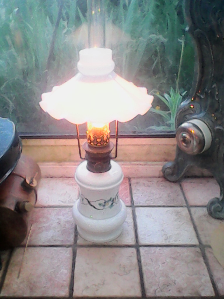

Et non, perdu.
Si ça ressemble à une lampe à pétrole mais brûle de l’huile c’est une lampe à modérateur, laquelle est munie d’une pompe pour relever l’huile du réservoir au niveau de la mèche car elle ne peut pas le faire naturellement de plus d’une paire de millimètres à contrario du pétrole qui monte par capillarité sur une bonne dizaine de cm, voir un peu plus.

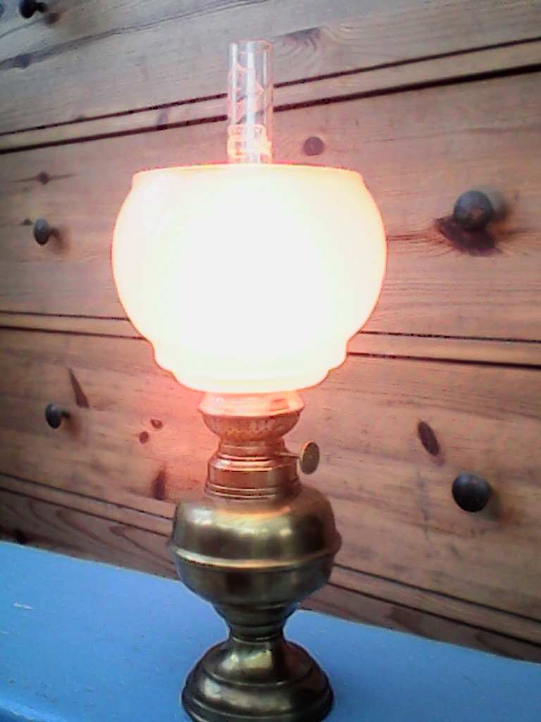

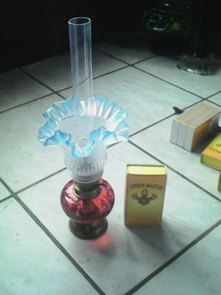

De mon côté j’ai restauré des coleman a essence ( pas réussi au jour d’aujourd’hui a trouver une Coleman type canadien petrole et non essence a des prix réaliste)…des Tilley petrole …et quelques pétroles simple à mèche, dont une familiale que je vous joint en photo …et un chienlampe :grin:

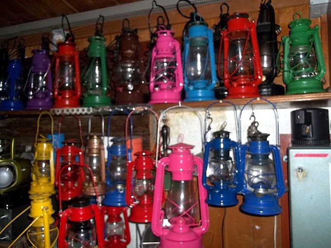

En proportion, les copies de lampes à pétrole à mèche plate, type lampe tempête telles qu’on en voient dans les westerns …Sont bien moins sujette à problèmes si ce n’est leur faible efficacité lumineuse (Peu problématiques sans doute parce elle sont beaucoup plus simples ! ) j’en ai toute une ribambelle d’origine chinoise pour la plupart , ou de l’europe de l’est pour quelques unes …
Et elles servent pour des soirées en plein air , dans des lieux ne disposant pas du courant du secteur …
Ca ne coute pas cher, ne craint pas grand chose, et met une certaine ambiance sympa …Et si les invitées en casse une, ce n’est pas grave, on ne regrettera pas la perte d’une lampe à pétrole ancienne et authentique .

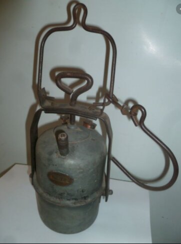

Vous oubliez les lampes à « carbure » ou à « acétylène ». Le carbure de calcium s’achetait en droguerie, sous forme de cailloux friables, et n’était pas cher. Au contact de l’eau, ce minéral génère de l’acétylène, un gaz inflammable.
Je me souviens que la flamme produisait une vive lumière blanche.
Mon père a utilisé ce type de lampe jadis, dans un cabanon que nous avions, dans lequel il n’y avait pas l’électricité.
Pour aller à la pêche aux pibales dans le temps !
:yum:
C’est presque ça : les cailloux gris sont du carbure de calcium qui réagit avec l’eau pour donner beaucoup de chaleur, de l’acétylène, et de la chaux.
