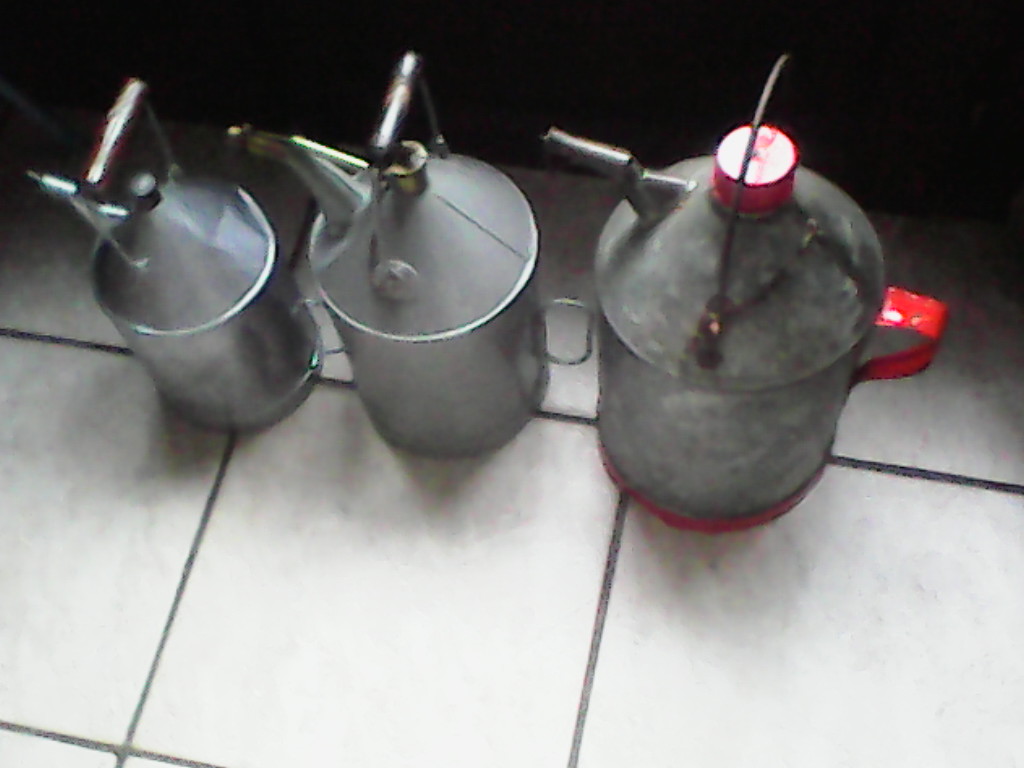

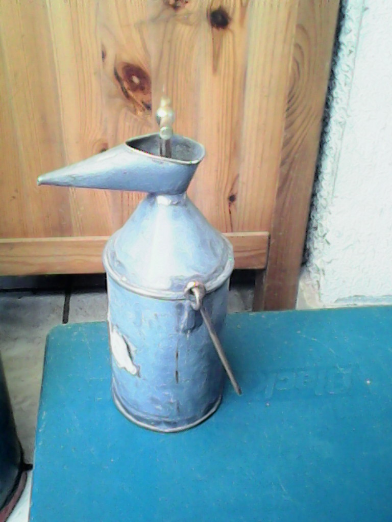

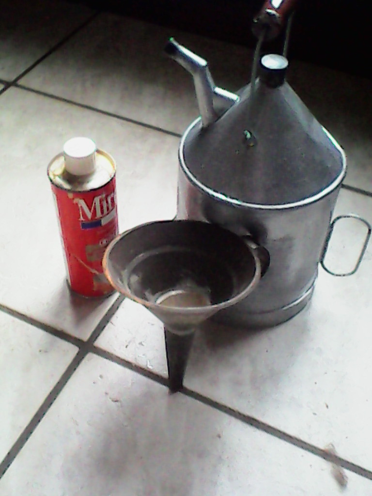

Bidons à pétrole en fer blanc et tôle galvanisée
Entonnoir à filtre-tamis laiton

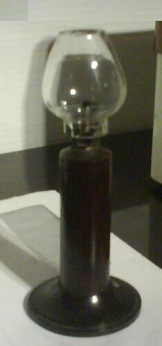

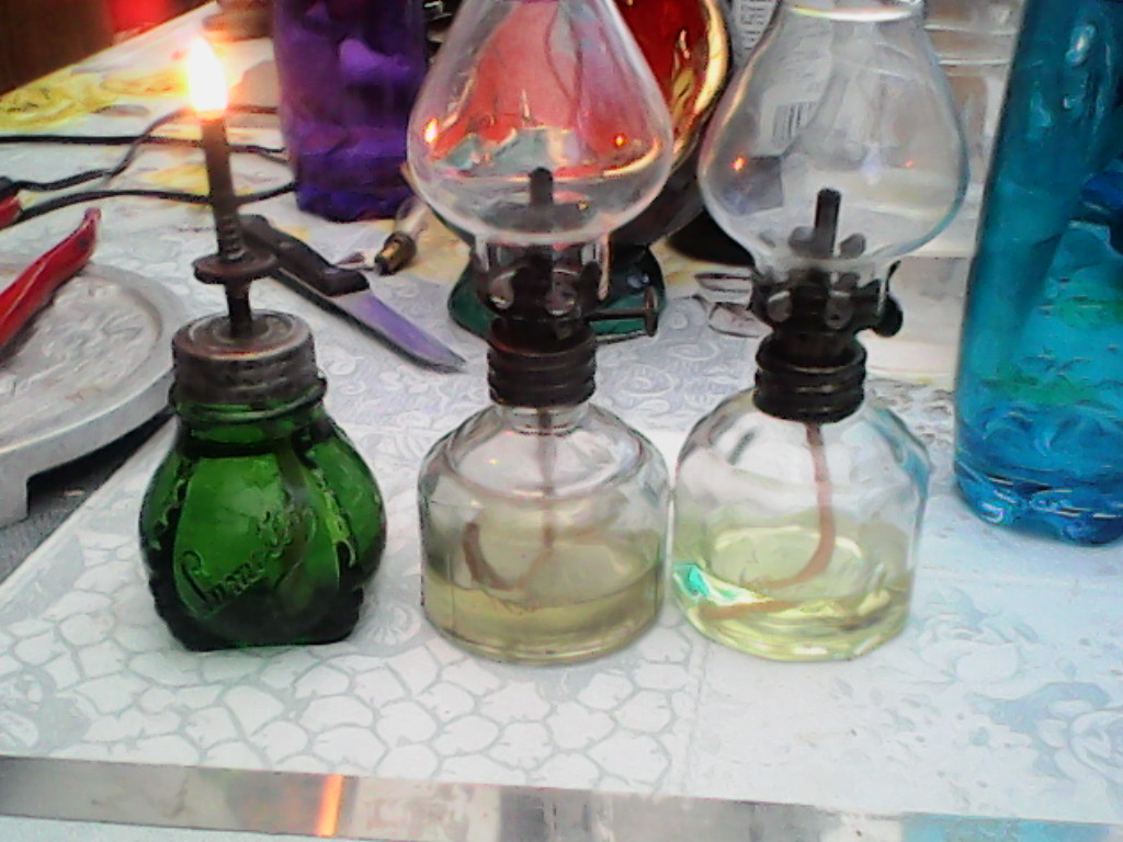

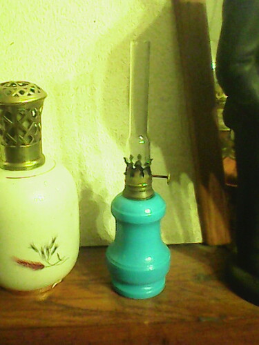

Veilleuses à pétrole, pour chambres de malade ou d’enfant

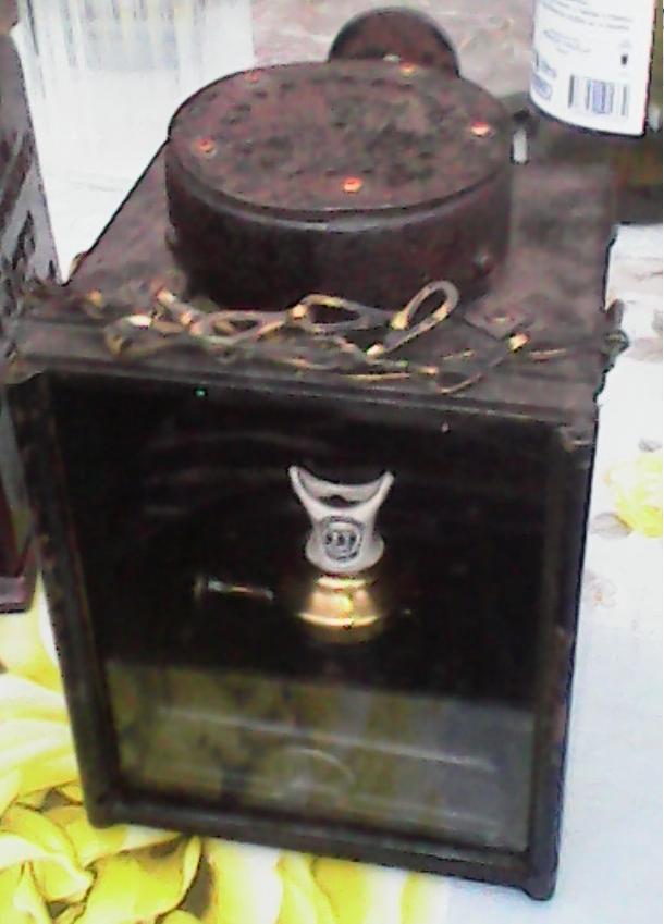

Lanterne à bec porcelaine (pas courant de ce côté-ci de la manche)
Détail du bec réglable (tube-écrou)

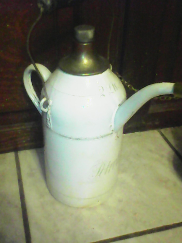

Bidon à pétrole de luxe en tôle émaillée sérigraphiée

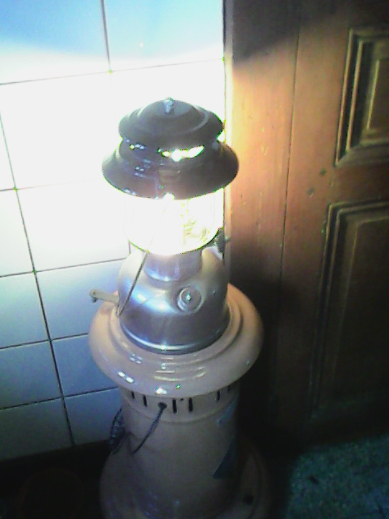

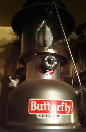

La butterfly à pétrole en marche
Une tilley quasi neuve

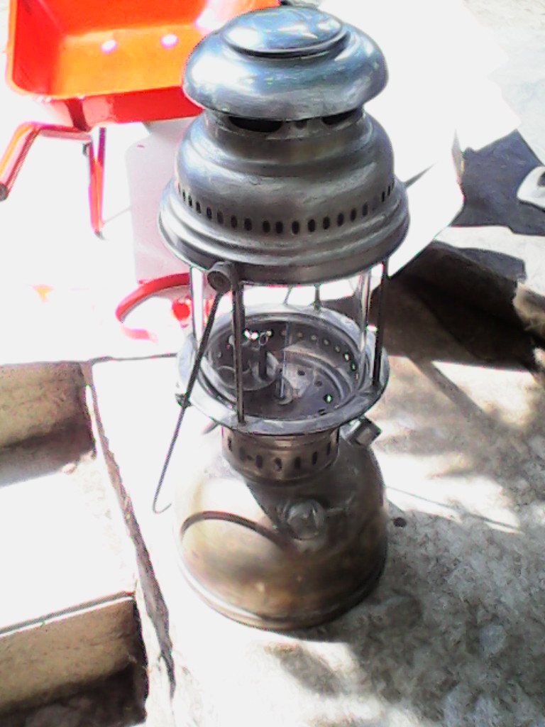

Vieille petromax, quand elles étaient encore de qualité
