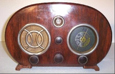

Bonjour à tous.
Il y a cette petite radio sur LBC:
https://www.leboncoin.fr/collection/2460269463.htm

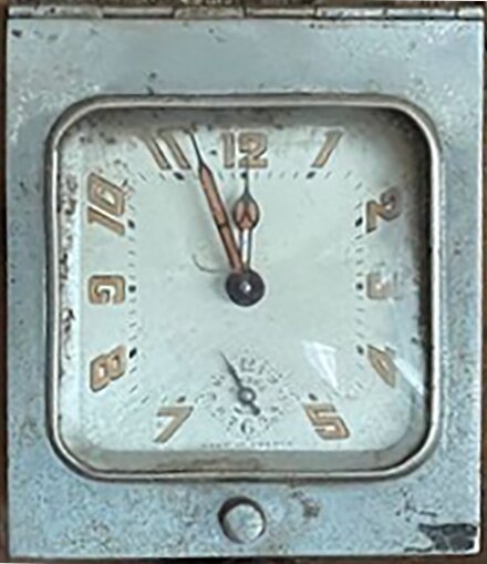

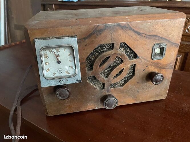

Pensez vous que c’est d’origine, le réveil semble de la même époque que la radio, On distingue la charnière, en haut, pour avoir accès au remontoir,
Bonne réflexion dominicale.
A+
Pierre.
Intéressant, ce montage.
D’origine, ou d’époque ?
Je pencherais pour la seconde option.
Bonjour.
D’origine par un constructeur peu probable. d’origine si c’est un montage amateur c’est possible; mais manifestement le boitier n’était pas prévu pour recevoir ce réveil.
Le récepteur doit être un tous courants vers 1934 35; reste à savoir si le réveil est de la même époque.
Bonjour jean Michel,
Je partage l’avis de Daniel.
Un artisan aurait probablement cherché à conserver l’esthétique… Perso j’aurai mis un réveil rond plus petit et de couleur marron.

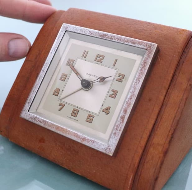

je trouve les mêmes aiguilles sur un réveil bayard des années 30, mais pas trouvé de réveil avec une plaque à charnière.
celui du poste
un modèle Bayard
Ben oui on est certainement sur un réveil de voyage, rajouté, en tous cas c’est bien réalisé et original.
Bon pour celui qui le prendra en pension, c’est double travail, en plus de la radio, il faudra aussi réviser le réveil.

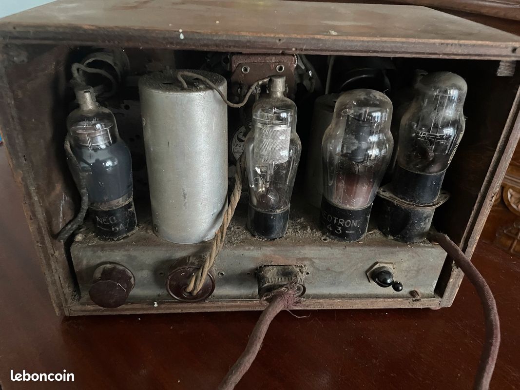

Dernier point, on remarque à l’arrière du poste, que les supports des lampes sont rivetés.

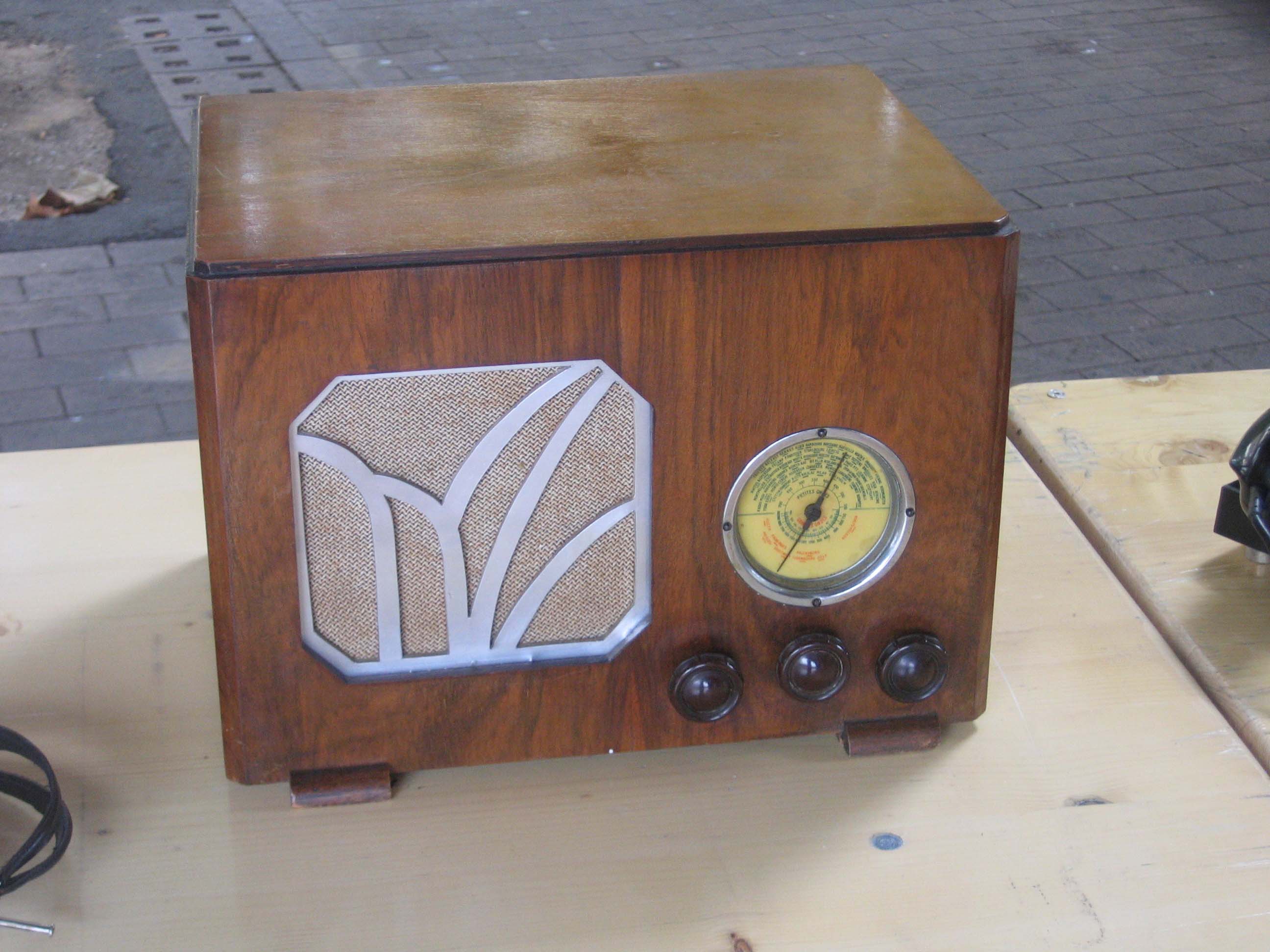

Et puis la radio en elle même, ne m’est pas inconnue.

Comme l’ a suggéré Jean-Michel, je pencherais également pour un montage d’époque.
Ce n’est pas vraiment un radio réveil mais un poste flanqué d’un réveil de la même époque.
Puisqu’il s’agit d’une réflexion dominicale, je pense qu’ un poste tous courants ne serait pas l’idéal pour un radio réveil car la durée assez longue du chauffage des lampes va retarder l’heure du réveil.

Pour que le poste démarre il faut un contact bien isolé, lié au réveil. en explorant ce point on saura si c’est une adaptation « maison » (ou un radio-réveil, ce qui m’étonnerait.)
mais je ne suis pas assez curieux pour mettre 40 € sur cette question.
Sur un CSF Stabilidyne RS 550, c’est une demie heure de chauffage…
La redresseuse d’origine sûrement 25Z5 a été remplacée par une 25Z6 avec un adaptateur UX4/Octal.
Possible aussi d’avoir laissé les filaments sous tension, et d’enclencher la HT vers les lampes par le contact du réveil ? Pas très économique, bien sur… mais mini chauffage d’appoint… :smile:
A l’arrière de l’appareil un interrupteur ressemblant bien aux anciens Philips.
Le temps de chauffage d’un poste à lampes est largement inférieur à l’imprécision d’un réveil mécanique !
Dans tous les cas, on peut s’inquiéter de la sécurité si le réveil déclenche le poste, que ce soit d’origine ou bricolé.
Je me souviens de la description d’un bricolage d’époque où le remontoir de la partie alarme, qui tourne quand la sonnerie fonctionne (donc il fallait enlever la cloche), enroulait tout simplement une ficelle qui actionnait un interrupteur à bascule !

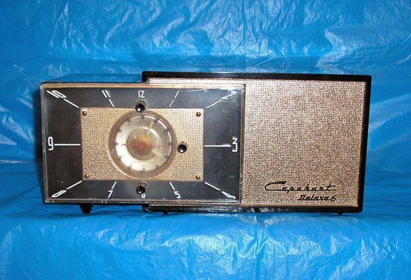

Dans le style de déco H-P on a Emric
si c’est prévu et professionnel, je ne vois pas de raison de s’inquiéter, tant que c’est en bon état.
j’en ai un, américain, dans ma collection prévu pour brancher le percolateur.
capehart-lt
la prise à l’arrière est estampillée 117 V 1100 W
