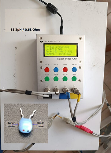

acheté ce LCR mètre avec le connecteur Kelvin quatre fils fourni
comparé avec mon LCR mètre de labo
mesuré une bougie de préchauffage de moteur diesel
un appareil indique 0,526 ohms
l’autre appareil indique 0,529 ohms
mesure d’une capa de 12,1 nF 2%
le premier indique 12,067 nF
le deuxième 12,080 nF
je pense qu’on peut les considérer comme bons !

comparé une capacité résiduelle dans un petit relais sous 10 kHz
le premier 1,9 pF
le deuxième 2,1 pF
bobine 4 spires sur un crayon
0,4 µH sur l’un
0,46 µH sur l’autre

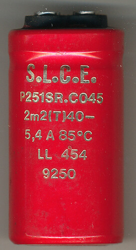

comparé les mesures d’un chimique de 2200 µF avec les deux appareils (arrondi le dernier chiffre)

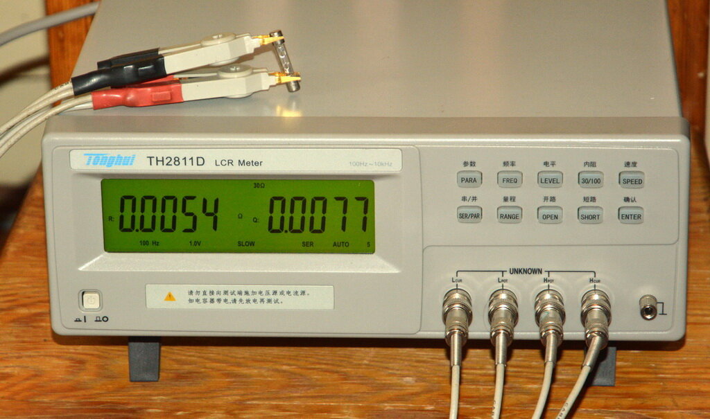

mesures avec le LCR mètre de labo (Tonghui TH-2811D payé environ 330 € il y a dix ans, coûte un peu plus de 400 € maintenant)
100 Hz = 2300 µF, ESR = 0,02 Ω
1 kHz = 2330 µF, ESR = 0,02 Ω
10 kHz = C = overload, ESR = 0,01 Ω
mesures avec le Fnirsi
100 Hz = 2320 µF, ESR = 0,02 Ω
1 kHz = 2400 µF mais instable, ESR = 0,01 Ω
10 kHz = C = overload, ESR = 0,003 Ω
ici, le 2811D mesurant un fusible qui fait 5,4 mΩ :
perso, je mesure sous 100 Hz les chimiques au dessus de 10 µF

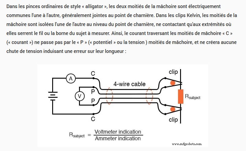

le Agilent ne fait pas la mesure quatre fils Kelvin
plus précis sur les résistances de faible valeur
