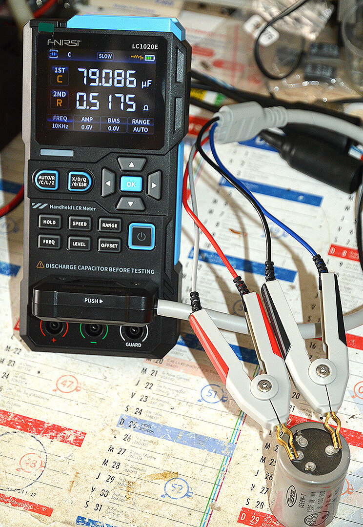

là j’ai fait le cobaye, mais le résultat me satisfait, surtout pour 52 € !

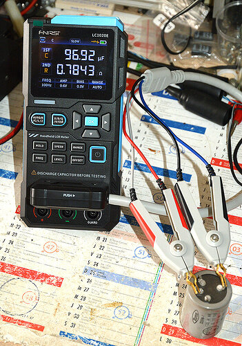

Mesure d’un chimique de 100 µF 500 V, capa et ESR sous 100 Hz et 10 kHz
mesures stables
sous 100 Hz :
sous 10 kHz :

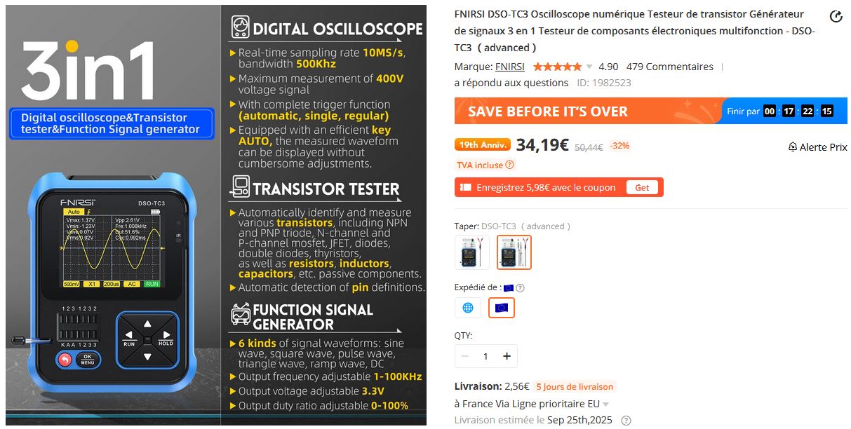

C’est le LCR-P1 je suppose. Il a l’air pas mal bien qu’il ressemble a d’autres testeurs de composants comme le LCR-TC1. Le fnirsi a l’air mieux fini, avec en plus un adaptateur CMS. J’aimerais trouver l’adaptateur cms seul pour mon testeur, mais je ne l’ai pas trouvé.
Hez
Non, c’est le DSO-TC3
bien oui pas du tout faits pour cela

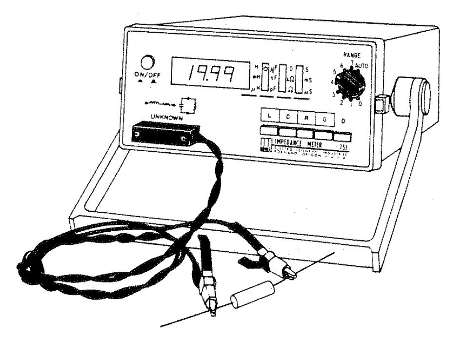

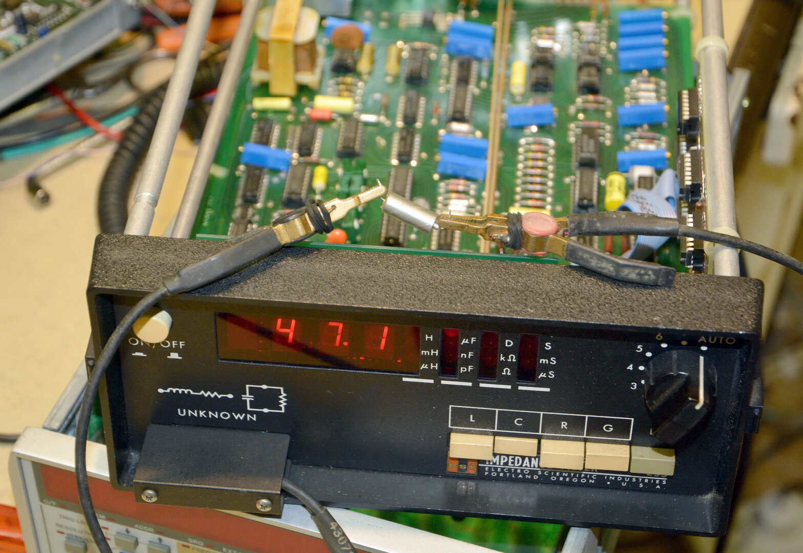

il y a trente ans, je me servais déjà de ça (ESI-Tegam 253 made in USA)
ça nous a fait gagner beaucoup de temps en recherche de panne
