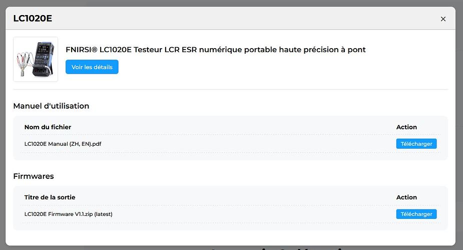

Il faut commencer par mettre à jour le firmware, il y a une version en date du 28 août.
C’est à télécharger ici : Manuels FNIRSI & Téléchargements de Firmware | Guides Utilisateur & Mises à Jour
La connerie à ne pas faire pour cette mise à jour (et bien entendu je suis tombé en plein dedans) : quand on affiche le contenu de l’archive zip dans l’explorateur, on peut être tenté de faire directement un copier/coller du LC1020E_V1.1_250702.bin vers le pont. On dirait que ça fonctionne, mais l’appareil ne redémarre plus. Pas de panique, il faut le repasser en mode mise à jour, mais avant il faut extraire le .bin de l’archive, puis copier le fichier extrait vers le pont.

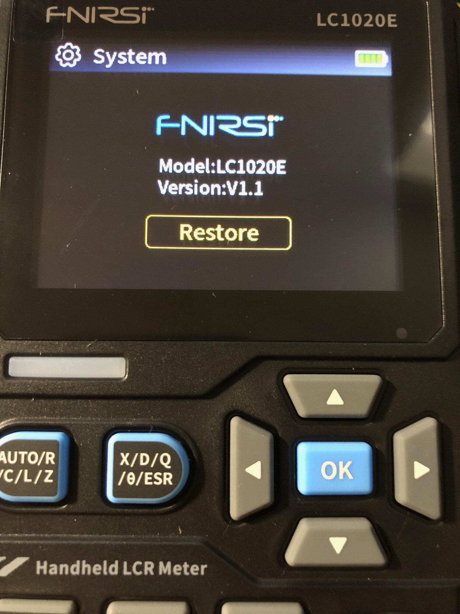

Salut Michel,
Tu peux afficher la version du firmware installée en allant dans la configuration. Appareil démarré, appui long sur la touche OK, puis tu descends avec la touche « flèche basse » jusqu’au choix « System » et tu valides :
Salut Bruno,
oui, c’est ce que j’ai fait quand je mis l’update, j’ai vérifié comme ça
pas fait « restore », je suppose que ça remet l’ancien ?
Salut Michel,
A ce que j’ai vu ça réinitialise simplement la dernière version installée avec les paramètres d’usine. J’ai testé et je me suis retrouvé avec la même version mais en chinois. Heureusement il propose la page de choix de la langue en redémarrage, sinon t’es bon pour une séance de photos et de traduction avec Google Lens :rofl:

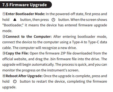

je l’ai fait en 5 mn sans problème, c’est hyper simple
on fait ça quand le constructeur apporte un correctif
on télécharge le petit fichier en zip, on le décompresse, c’est un point bin de 300 ko
puis :
ça remplace le V1.0 par le V1.1

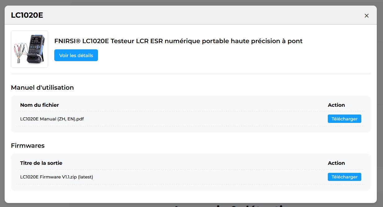

c’est ici :

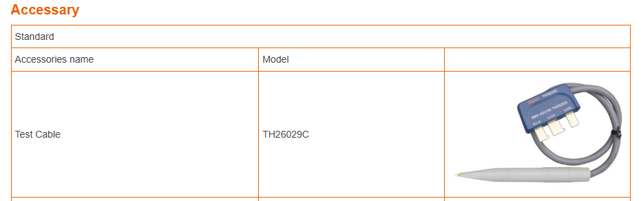

Dommage aussi qu’il n’ait pas de pinces Kelvin pour les CMS comme sur le Tonghui TH2822, mais ce n’est pas du tout la même gamme de prix…
