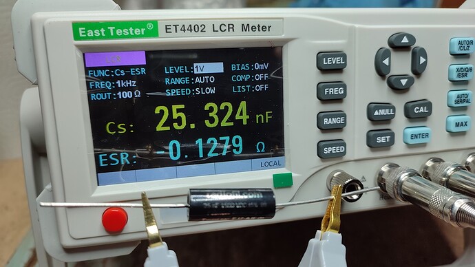

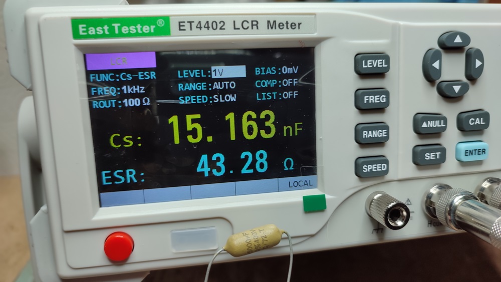

Il y a quelques jours j’ai reçu un LCR mètre, donc je tente de comprendre le mesures que je fais.
En testant des condensateurs film, je m’aperçois que leurs valeurs d’ESR varient beaucoup. Notamment les condensateurs moutardes ont un ESR élevé.
Est ce que la mesure de l’ESR n’est pas adaptée au condensateurs film et inférieur à 1µF ?
Est qu’il faut plutôt regardé le facteur D qui est ce que j’ai compris le facteur de dissipation ?
Merci.
à mon avis, les mesures de l’ESR sur d’autres capas que les chimiques n’apportent rien
la capa et le facteur de qualité (D) suffisent

Raccourci un peu rapide à mon humble avis.
Merci beaucoup Guy pour toutes tes explications.
J’ai mis une R en série et je la retrouve la même valeur en ESR et la valeur de la capa est effectivement inchangée.
Par contre sur un 25nF qui a 0,2 d’ESR quand je rajoute une 100K en //, l’ESR passe à 400 ohms. La valeur de la capa reste inchangée.
Forcément quelque chose pas bien marche…
Pierre-Alexandre,
Ce n’est pas trés normal, vis à vis d’un appareil qui prétends mesurer la résistance série et aussi la résistance parallèle d’un condensateur.
Ce n’est pas trés grave, à partir du moment ou tu comprends les limites de mesure de ton LCR meter.
C’est toujours intéressant de vérifier avec des moyens simples ce qu’affiche un appareil de mesure.
La résistance parallèle (sans tension de polarisation) se mesure aussi avec un simple ohmmètre. mais cela ne donne pas le courant de fuite sous la tension d’utilisation.
le calcul par les nombres complexes permet de passer d’une configuration RC // a un configuration RC serie qui sont strictement equivalentes du point de vue alternatif mais par en continu
