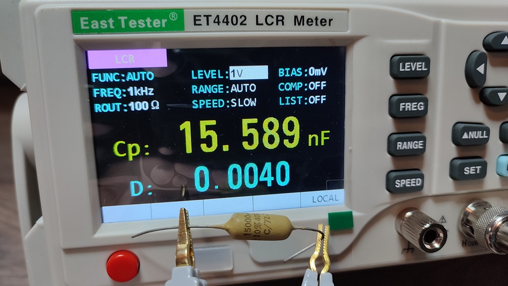

Personne n’a parlé du paramètre D, est ce un paramètre important pour un condensateur ?
D c’est la somme des perte d’un condensateur ( ESR compris)
de son vrai nom Tg(delta)
c’est l’erreur de dephasage par rapport aux 90° théoriques entre U aux bornes de la capa et I qui circule dedans
et expirmée en degrés ou par la Tg de cet angle
D est le facteur de dissipation. Il est égal à 1/Q.
Et Q est égal à ?
à 1/D, si mon neurone marche encore…
L’ESR et les autres mesures (dont certaines de courses) ont elles, dans la pratique, une certaine importance, ou peut t’en s’en fiche complètement?
Connaitre l’inductance série, l’angle de perte (ou le facteur Q pour un bobinage), la fréquence propre de résonance, la dérive en température en dehors de la partie HF cela est pratiquement sans importance dans la partie BF ou dans la partie alim.
Le paramètre le plus important, à mon avis, est le courant de fuite (mesuré) sous la tension continue de polarisation du montage.
Même la valeur en uF, ne demande pas une précision extreme.
Si pour du filtrage, il y a sur le plan un condensateur de 8 uF si le condensateur est entre 6 ou 10 uF cela ne changera pas grand chose.
Vaut mieux un condensateur de 5.8uF avec un courant de fuite faible (0.5ma), qu’un condensateur de 8.1uF avec un courant de fuite de 10mA qui va écrouler l’alim en surchargeant le transfo et la redresseuse.
Même si j’aime la mesure pour ce qu’elle est, il ne faut pas se prendre la tête pour une valeur de composant qui ne serait pas pile-poil sur sa valeur nominale, car l’équipement, lui, il s’en contrefiche
Sur les condensateurs de filtrage la tolérance était de -20+50%
Pour les résistances la tolérance était de ±20%.
l’ESR élevé d’une capa dans une alim à decoupage va entrainer son échauffement et un vieillissement accéléré.
Pour un redressement avec une valve redresseuse, l’ESR élevé sera sans impact, car la durée de conduction est beaucoup plus longue, et le pic de courant beaucoup plus faible que sur une alim à decoupage.

The 1920 Low ESR Capacitance Meter performs most impedance measurements (C, Df, ESR, Z, R, X, L Q, Y, G, B, θ and DCR) over a frequency range of 100 Hz – 100 kHz.
