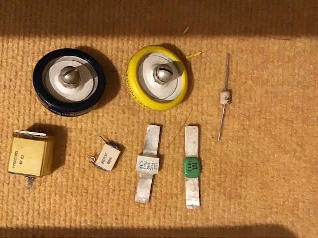

Les marques réputées donnent des renseignements utiles , spécialement pour un usage particulier , capas a faible self parasite ou modèles qui doivent tenir une certaine puissance HF , on ne fait pas n’importe quoi avec n’importe quelle capa … quelques unes supportant des puissances hf importantes :
IMG_1364

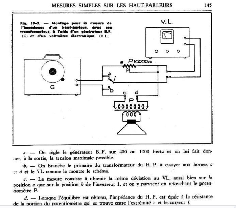

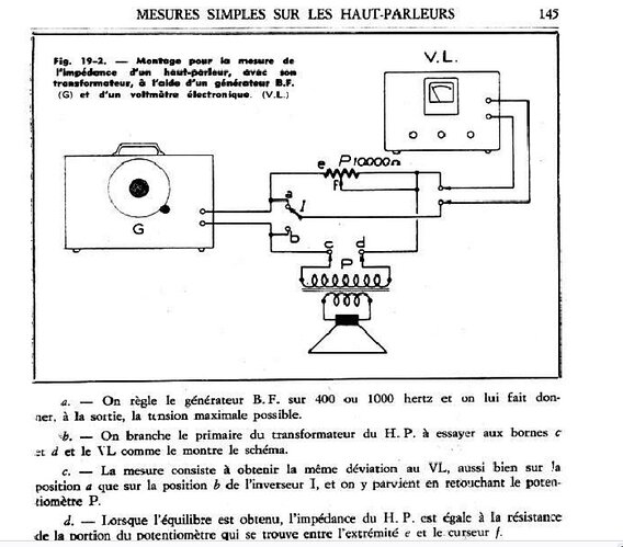

Voici la méthode du Père Sorokine, extrait de « Bases du dépannage » Vol1, page 145
VL = Voltmètre électronique d’époque
C’etait connu de tous les depanneurs radio
je la cite d’ailleurs assez souvent sur le forum quand la question est posée
