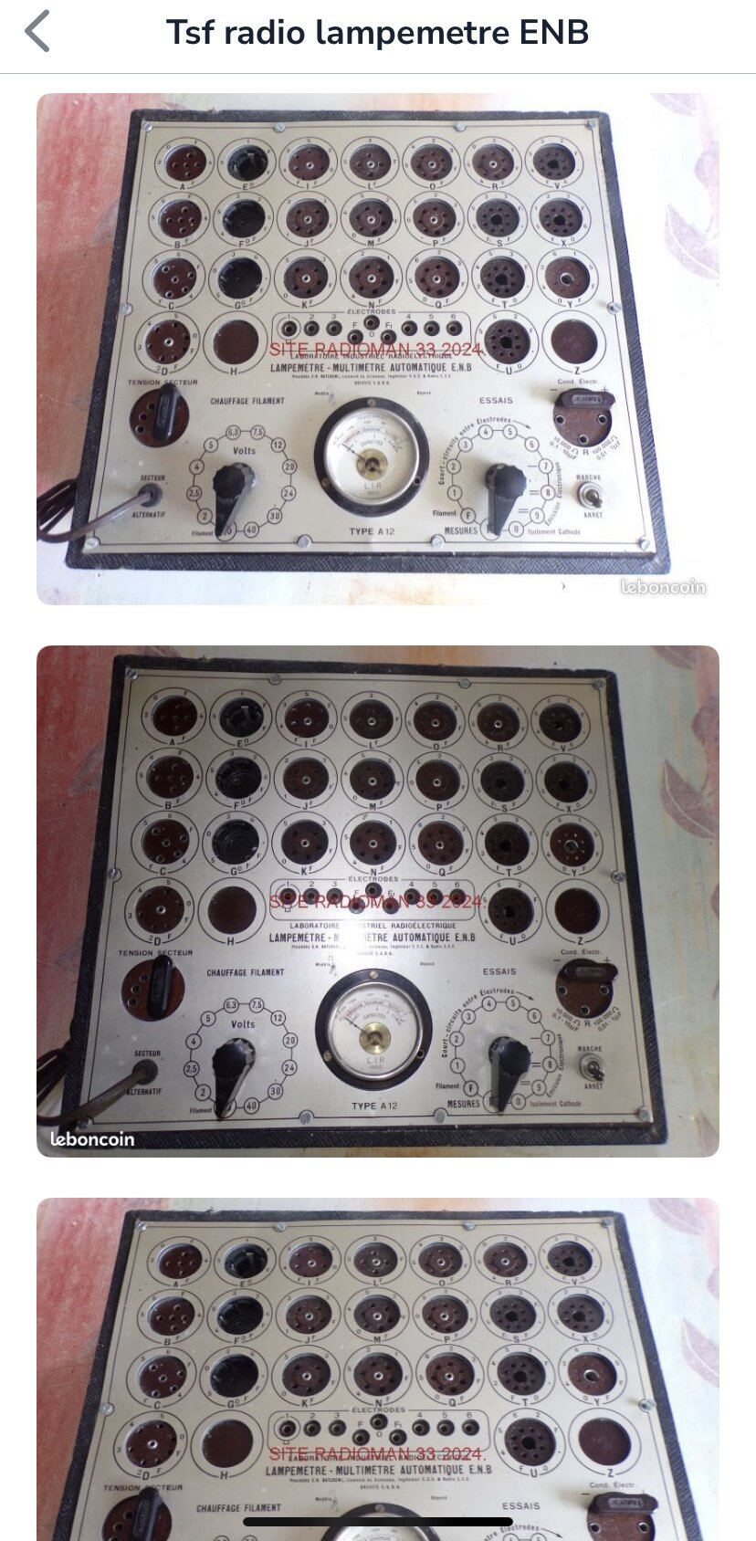

Bonjour, un lampemètre!
https://www.leboncoin.fr/ad/collection/2976072268
le vendeur n’est pas un inconnu :wink:
Bonne journée

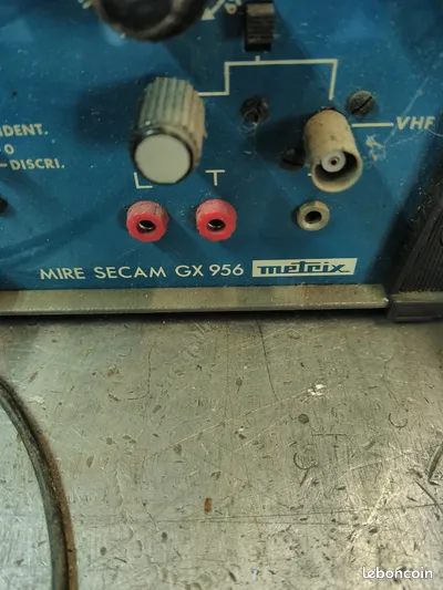

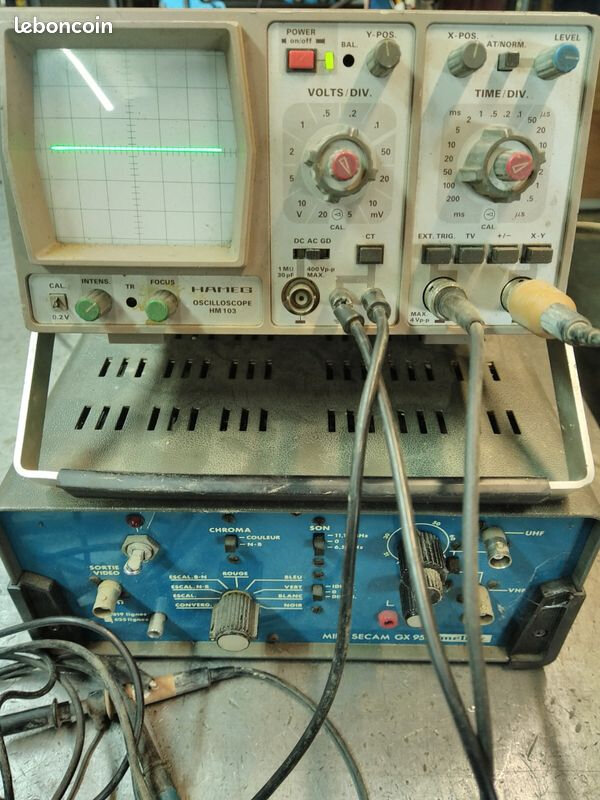

Je n’ai pas l’habitude de relayer des annonces, mais celle-ci est peu visible.

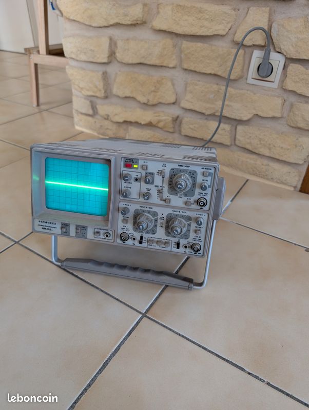

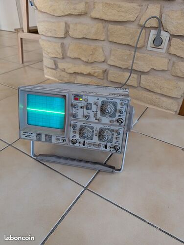

Donc, dans la catégorie oscilloscope, un Hameg (et pas un Métrix, pourtant c’est écrit dessus), bien sale (pourtant pas compliqué de nettoyer un peu) et sans intérêt, mais surtout une mire Métrix GX 956.
Celui qui cherche une mire a toutes les chances de ne pas voir l’annonce.
Avec une photo :
l’oscillo et la mire en-dessous
Un oscilloscope Hameg 203 en don près de Toulon : ici

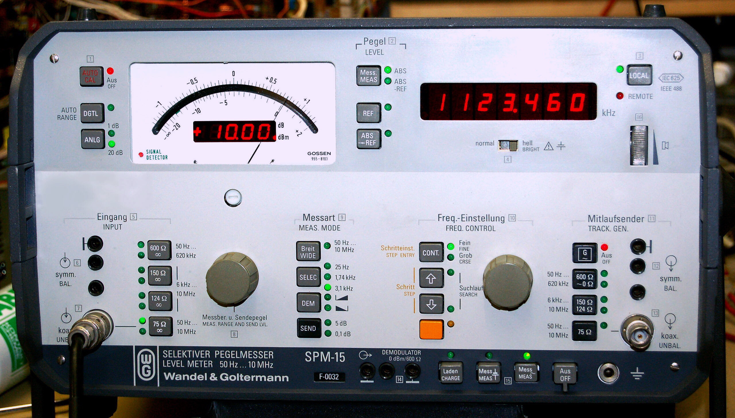

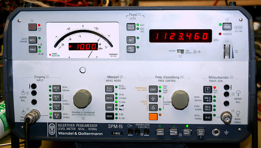

Et voilà le mien de « pegelmesser », bonne récup gratos (21 k€)
pas de pot, tombé en panne, usine à gaz dedans :
50 Hz à 10 MHz
géné et récepteur dans le même coffret
excellent pour écouter les VLF, avec démodulation USB-LSB

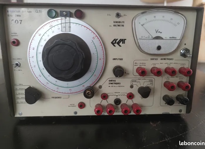

Un géné BF avec une bonne bouille :
https://www.leboncoin.fr/ad/photo_audio_video/2976704428

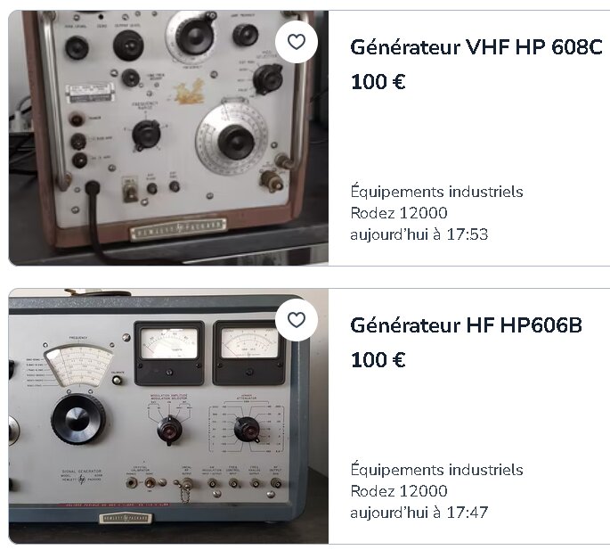

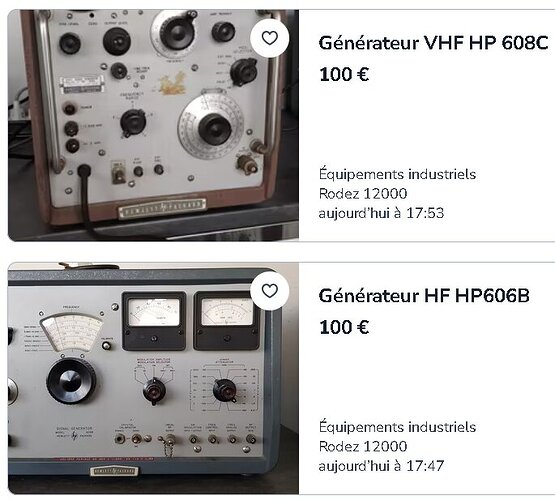

Pour les collectionneurs de Hewlet-Packard :
Le 608C n’était pas au GL. Je viens de l’ajouter.
ça c’est des boat anchor …
on ce mettait deuw pour les deplacer …
