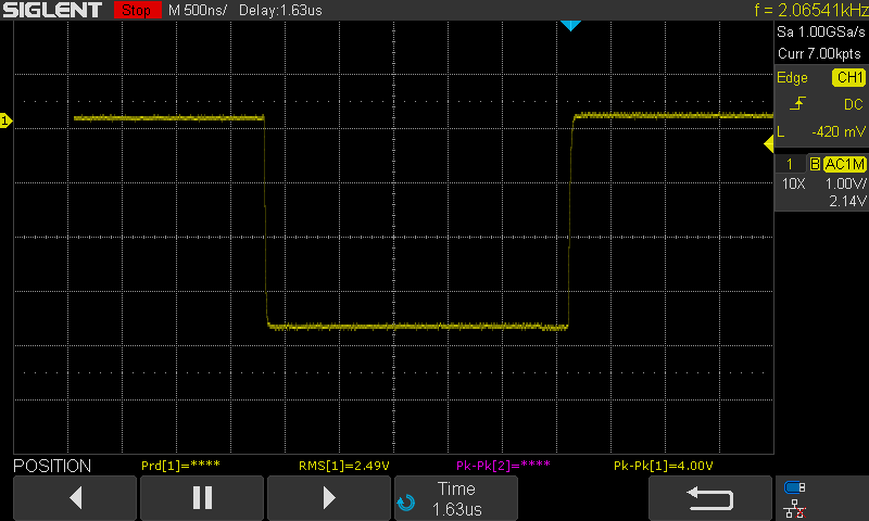

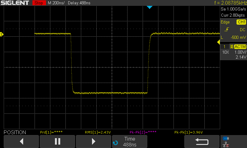

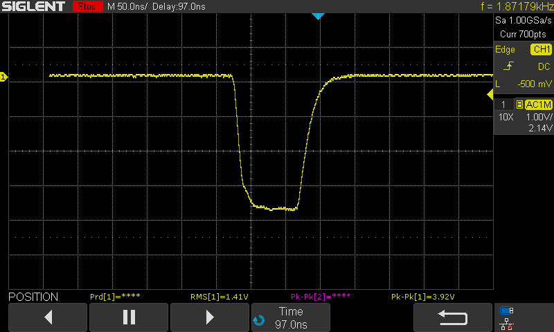

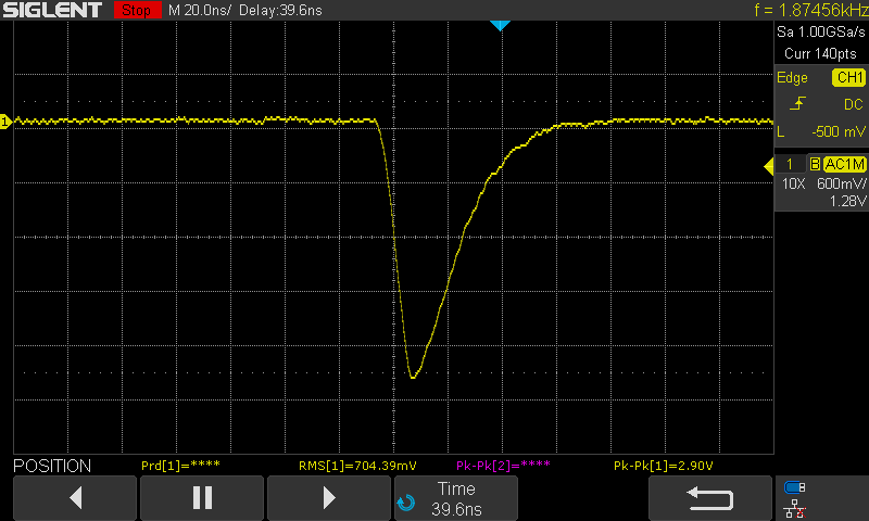

trouvé ça pour un Tektro, mais en pieds :
1503
Half-sine shaped pulse durations, l’information sur le Tektro.
Donc, durée d’impulsion de forme mi-sinusoidale.
c’est pas forcément un temps de montée très court.
ce n’est pas le temps de montée qui est important, mais la durée de l’impulsion
mais d’après le dessin de la façade, ce n’est pas du rectangulaire mais vraiment des impulsions pointues !

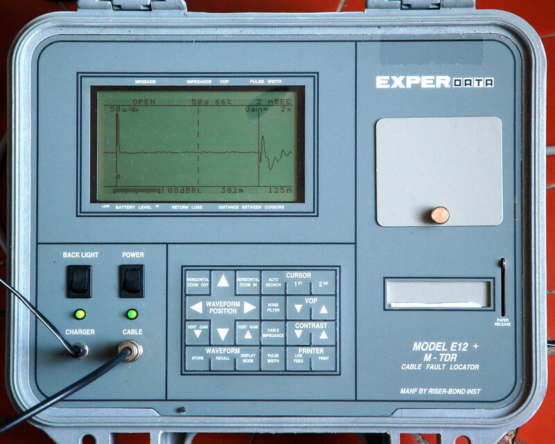

en plus du Tektro, je ce Riser-Bond 1220 rebadgé, j’essaierai de visualiser la gueule des impulsions
sur la photo je mesure mon coax d’antenne qui fait 38,20 m
Le Riser-Bond fait 2, 10, 100, 1000, 2000 et 4000 nS
je crois qu’il mesure de quelques mètres à quelques kilomètres
Mesuré la tronche des impulsions (en 2 et 20 nS, limité par la bp de l’oscillo)
10 nS :
100nS
1mS
2 mS

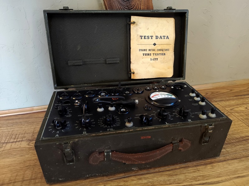

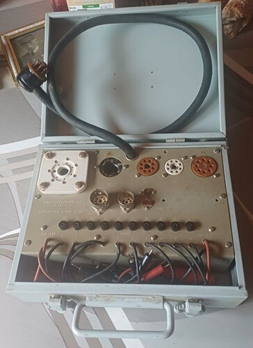

Testeur dynamique de tube de conductance mutuelle I-177.
Un instrument extrêmement pratique pour mesurer vos tubes américains. Le testeur de tubes a été fabriqué pour l’armée américaine et a été initialement conçu pendant la Seconde Guerre mondiale. En raison des environnements assez différents où le testeur a été utilisé, ce testeur de tubes a également été traité : MFP, qui signifie Moisture and Fungi Proof. Cela signifie que l’intérieur est protégé d’un revêtement spécial, qui protège le testeur de l’humidité et de la moisissure et provoque l’odeur typique.
Deux petite chose a revoir tout de même, réparer le cordon d’aimantation du haut et il manque une ampoule a remplacer.
je cherche aussi le
BOÎTE PROLONGATRICE MX-949/U.
Ce testeur est ultra connu ,il a l’avantage de mesurer la pente , contrairement aux lampemetres classiques
tout est la :
La boite accessoire est uniquement composée de supports supplementaires , elle est facile à copier
Oui, mais je crois que notre ami veut une boite originale pour sa collection.

Lampemetre adaptateur MX 949 de l’armee francaise.

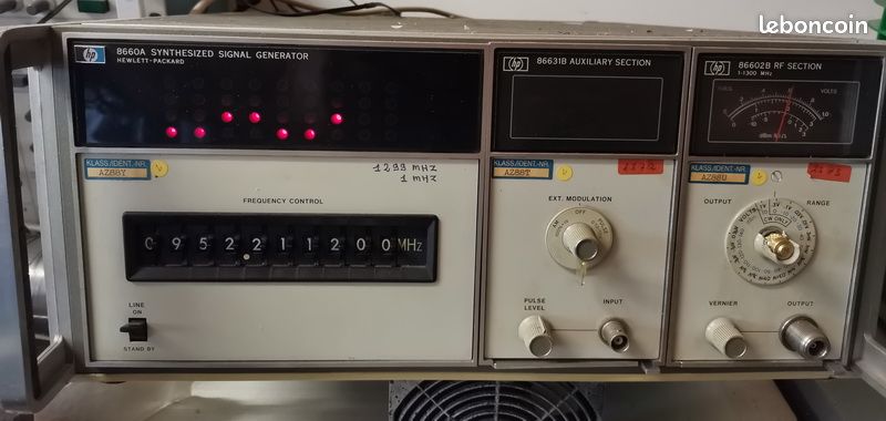

Un générateur synthétisé, probablement à réparer puisqu’il est vendu (pas cher) en l’état. Il y a au moins le bouton de niveau qui est cassé.
https://www.leboncoin.fr/ad/loisirs_creatifs/3022565264
ça vieillit mal ces bestiaux et ça pèse une tonne
et c’est des années 70…
Le vendeur a 322 annonces en ligne, mieux que deschamps :wink:
Globalement ce qu’il propose est assez cher.
C’est normal, il est commerçant et c’est probablement une partie de ses revenus.
Les prix ne me semblent pas délirants, seule question l’état réel des appareils qui est pudiquement passé sous silence.

Ce n’est pas un lampemètre mais seulement une extension avec supports supplémentaires du I-177
