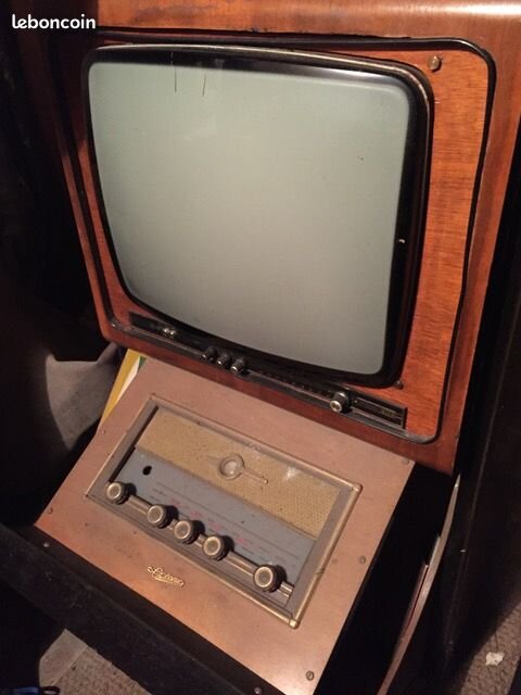

Un meuble combiné TV-Radio-Phono Océanic
https://www.leboncoin.fr/antiquites/2458704701.htm
La TV semble bien plus récente que la radio… une adaptation ou un bricolage, non? (la découpe n’est pas très propre)
@le-bleu Bonjour le-bleu,
C’est ce que j’ai pensé au premier coup d’oeil. Attendons l’avis des spécialistes TV :hugs: :wink:
Bien sur c’ est un ensemble " trafiqué "
  • il semble y avoir la griffe " océanic " sous la radio , mais
  • il y a un rond noir à gauche dans le cadran du poste , donc prévu pour un oeil cathodique , alors que l’ oeil est dans la toile du HP , donc le chassis est pas celui d’ un poste Oceanic !
    le chassis semble être de la fin des années 1940 , tout début des années 1950
  • la platine est aussi du tout début des années 1950
  • alors que la TV a un tube autoprotégé , donc du début /milieu des années 1960 !
Le téléviseur est peut-âtre un Océanic démonté et « recasé » de façon malhabile dans ce meuble.
(je ne me souviens pas avoir vu des téléviseurs Océanic avec les commandes placées horizontalement sous le tube :thinking:)

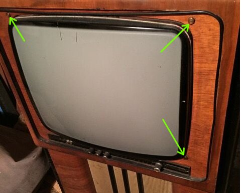

Finalement, pour le moment, le tourne disque est identifiable.Le poste semble être panaché. Et le téléviseur aussi à trouver… :roll_eyes:
Serait-ce les vis pour tenir le tube cathodique ? :thinking:

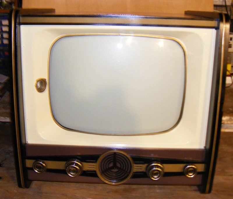

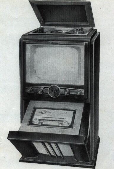

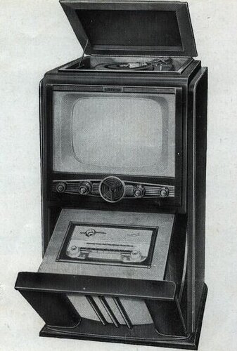

Le modèle original doit être celui-ci :hugs:
Bravo :clap:, là je comprends mieux : c’est un vieux téléviseur (que je n’ai jamais vu) qui a été remplacé par un plus récent
C’est quand même dommage ce vilain bricolage :frowning:
Re,
Le téléviseur d’origine avait un look plus sympa :hugs: Pour le châssis radio on reconnaît juste l’enjoliveur de l’ :eye:M. Bon, moralité c’est loin d’être une affaire… :roll_eyes:
oui , en cherchant cet am à identifier le TV autoprotégé , j’ avais vu cette fiche dans le GL
il y a aussi celui ci avec la même image

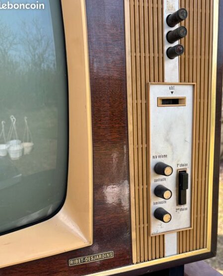

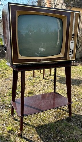

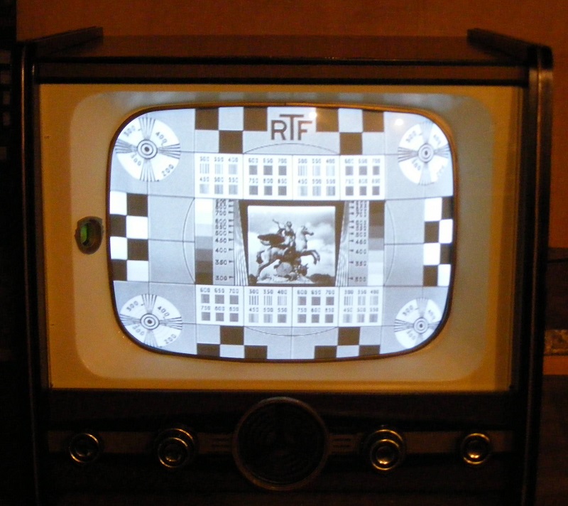

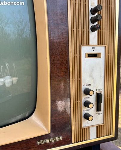

Ça ressemble à ce téléviseur, "TELE56 " sur le carton arrière.
Oh que oui :grinning: un massacre, même si la partie TV était en panne il aurait mieux valu le laisser tel quel.
