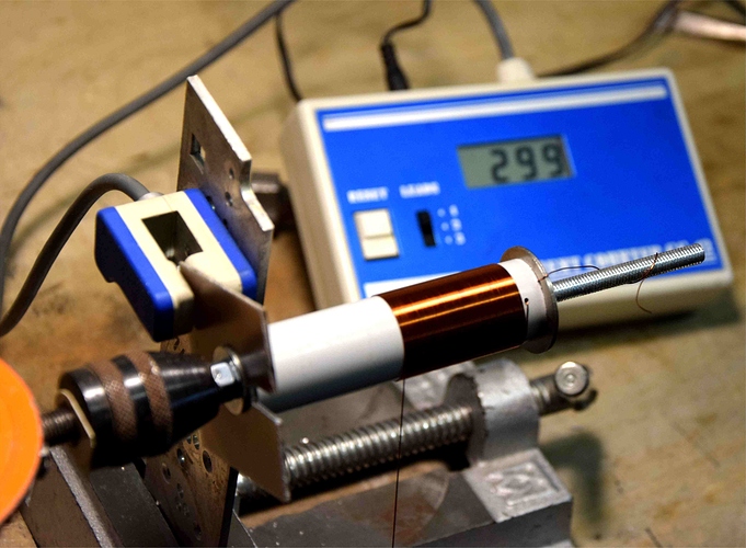

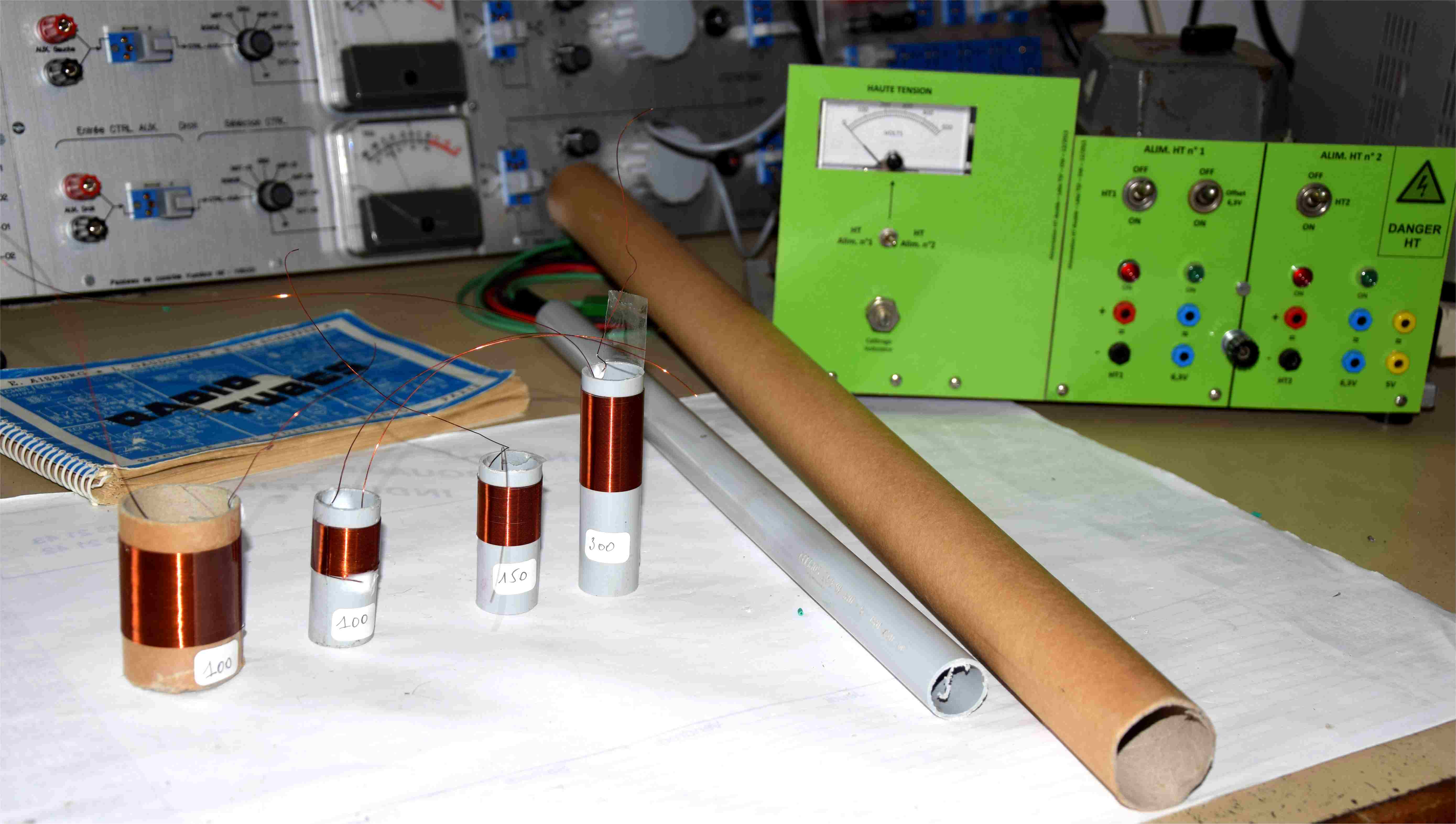

Pour avancer dans ce projet, on va tenter de se remettre aux fondamentaux en déterminant un ensemble bobine / capa pour les GO et un autre pour les PO, à destination de l’oscillateur.
Rien de tel que de réaliser quelques essais pour se rendre compte des paramètres importants : résonance, Q, largeur de bande avec un amortissement donné…

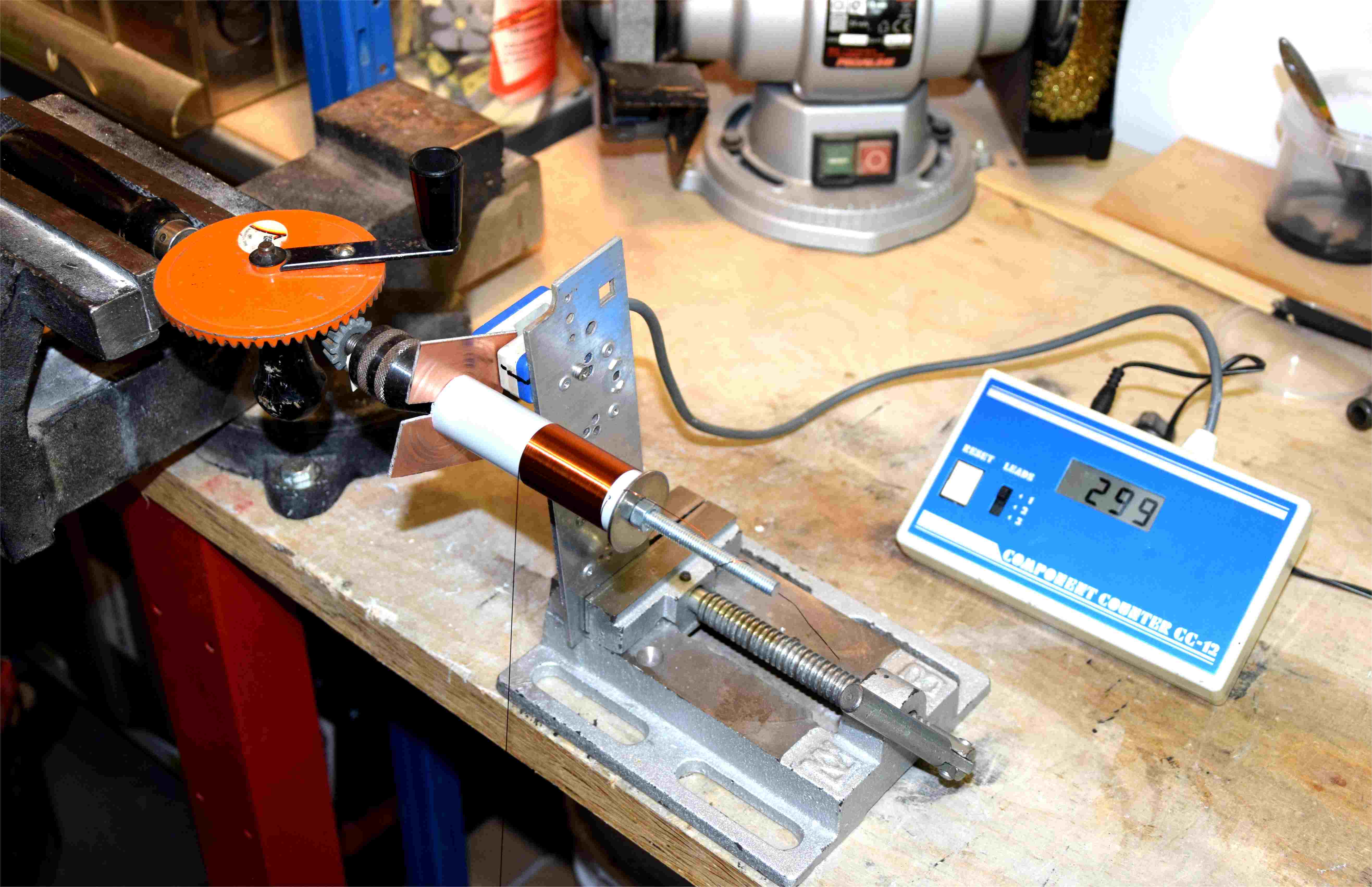

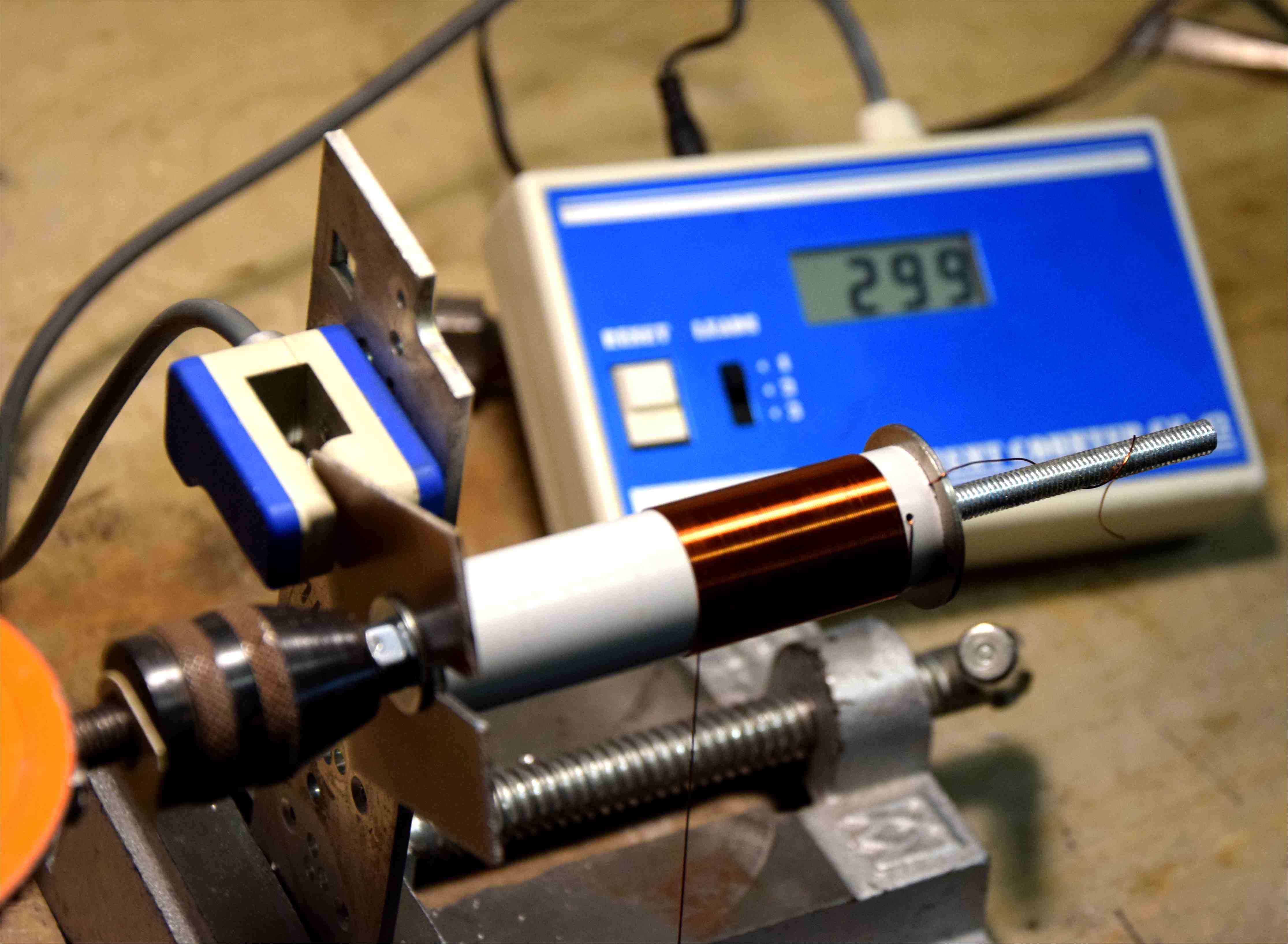

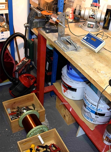

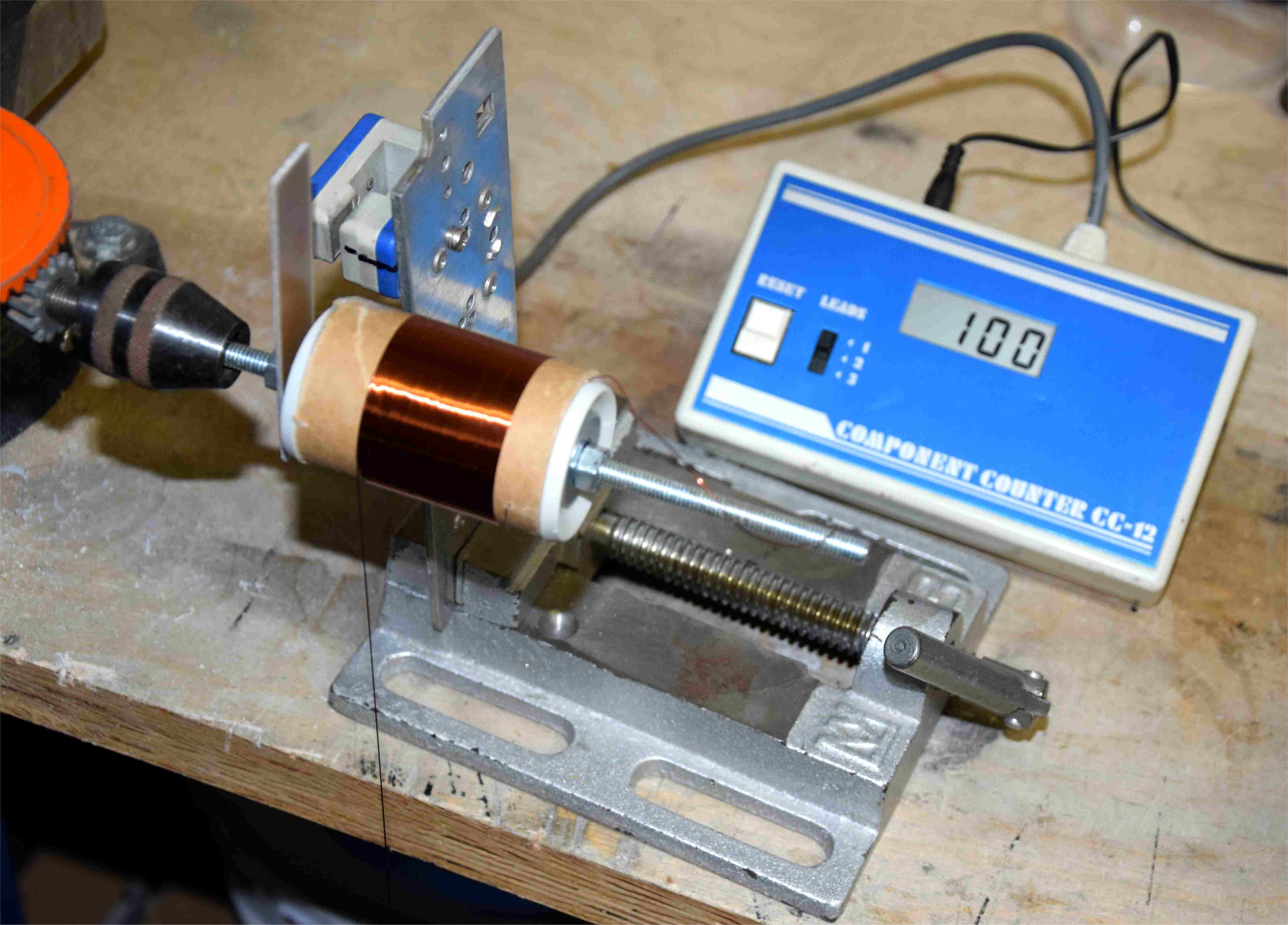

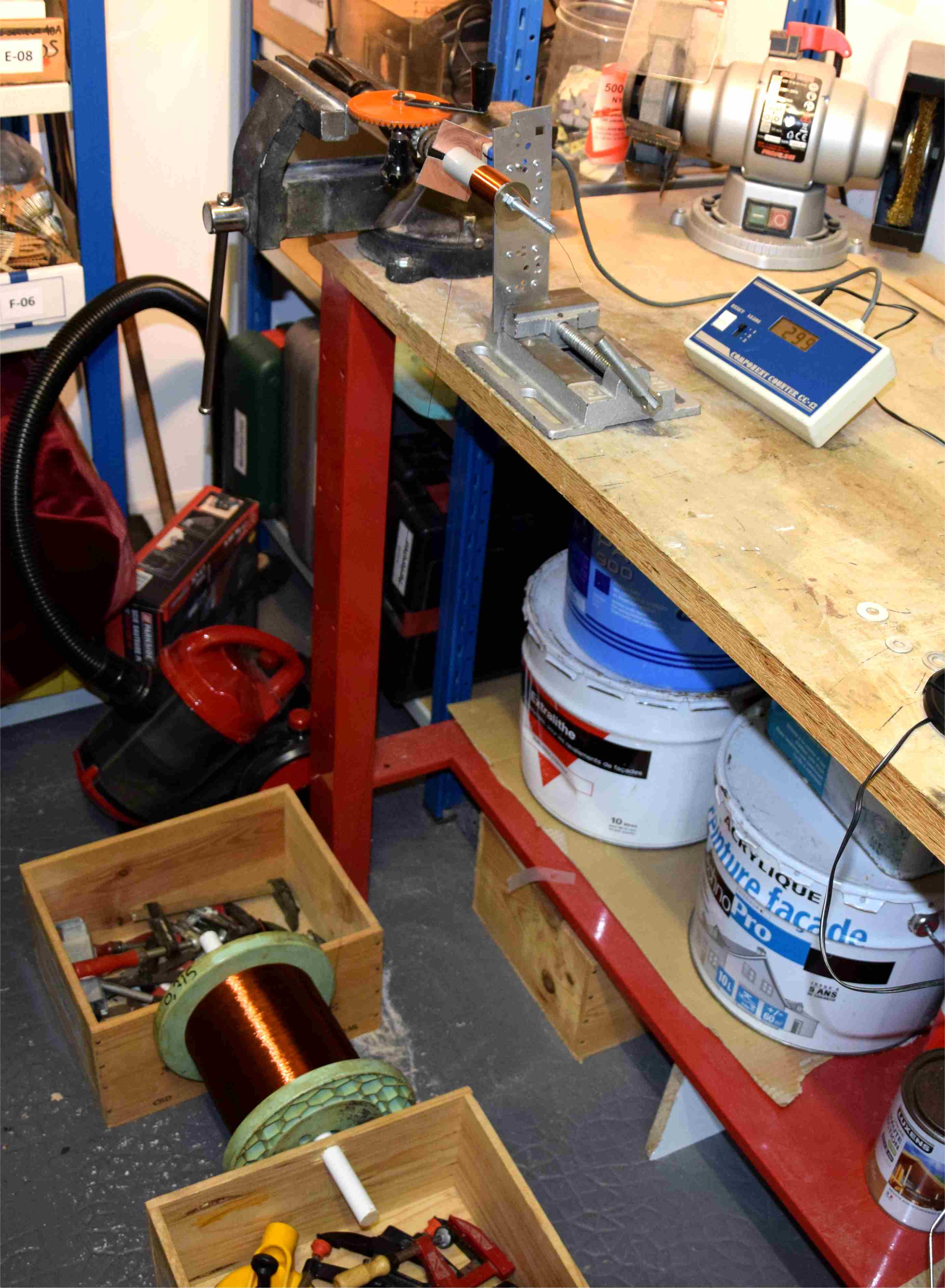

Je n’ai pas de bobineuse. Alors système D.
Le premier qui rigole à un blâme… :slightly_smiling_face:
Oui, bah c’est pas si mal…
Et si j’y suis arrivé je suis au moins certain d’une chose, c’est que tout le monde peut le faire !
Voilà donc un des points positifs du défi : pour le moment c’est pas compliqué…
Bon c’est vrai j’ai la chance d’avoir récupéré sur une machine industrielle HS un compteur de composants que j’ai transformé pour l’occasion en compteur de tours !

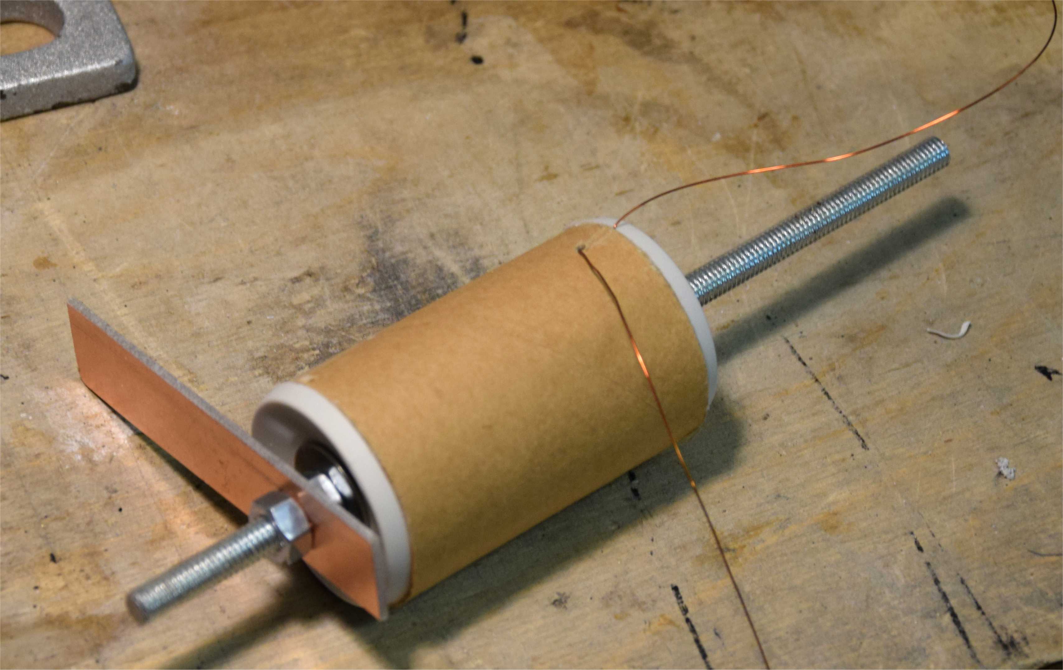

Pour les mandrins, un bout de PVC de passage de câbles électrique (diamètre 22 mm) et un autre diamètre 39 mm issus du support d’une toile cirée que ma femme va chercher un jour ou l’autre à retrouver… Quand on peut pas sortir, on se débrouille !
Ensuite on va passer à la qualification de l’ensemble afin de déterminer une règle en fonction de la fréquence, puis en bobiner de nouveaux, avec les caractéristiques les plus adaptés à l’objectif recherché.
Je vous tiens au courant et je suis toujours preneur de vos conseils pour essayer de faire mieux!

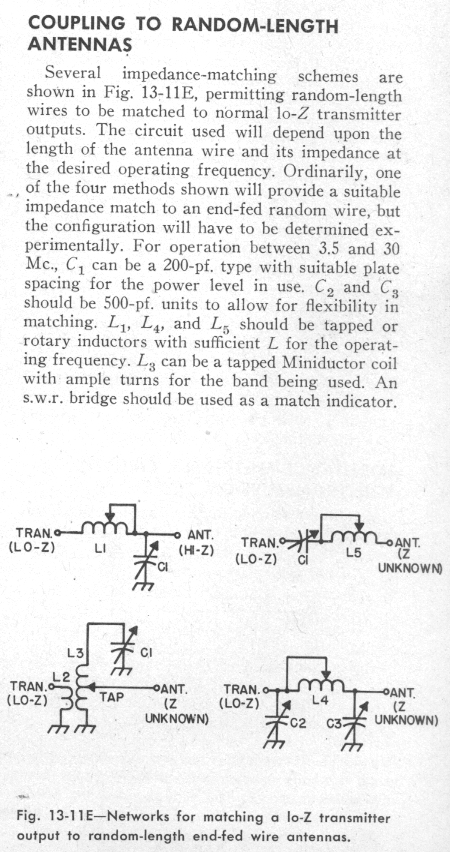

En ce qui concerne l’adaptation des antennes, le problème ne date pas d’aujourd’hui.
De nombreux bouquins ont été publiés sur la question.
Ci-joint un condensé d’origine ARRL, avec quelques solutions utilisables par l’amateur moyen.
@Totolagalene Tu peux en profiter, ça concerne aussi ton problème d’antenne 7 Mhz.
Cliquez deux fois sur le dessin, pour l’agrandir.
