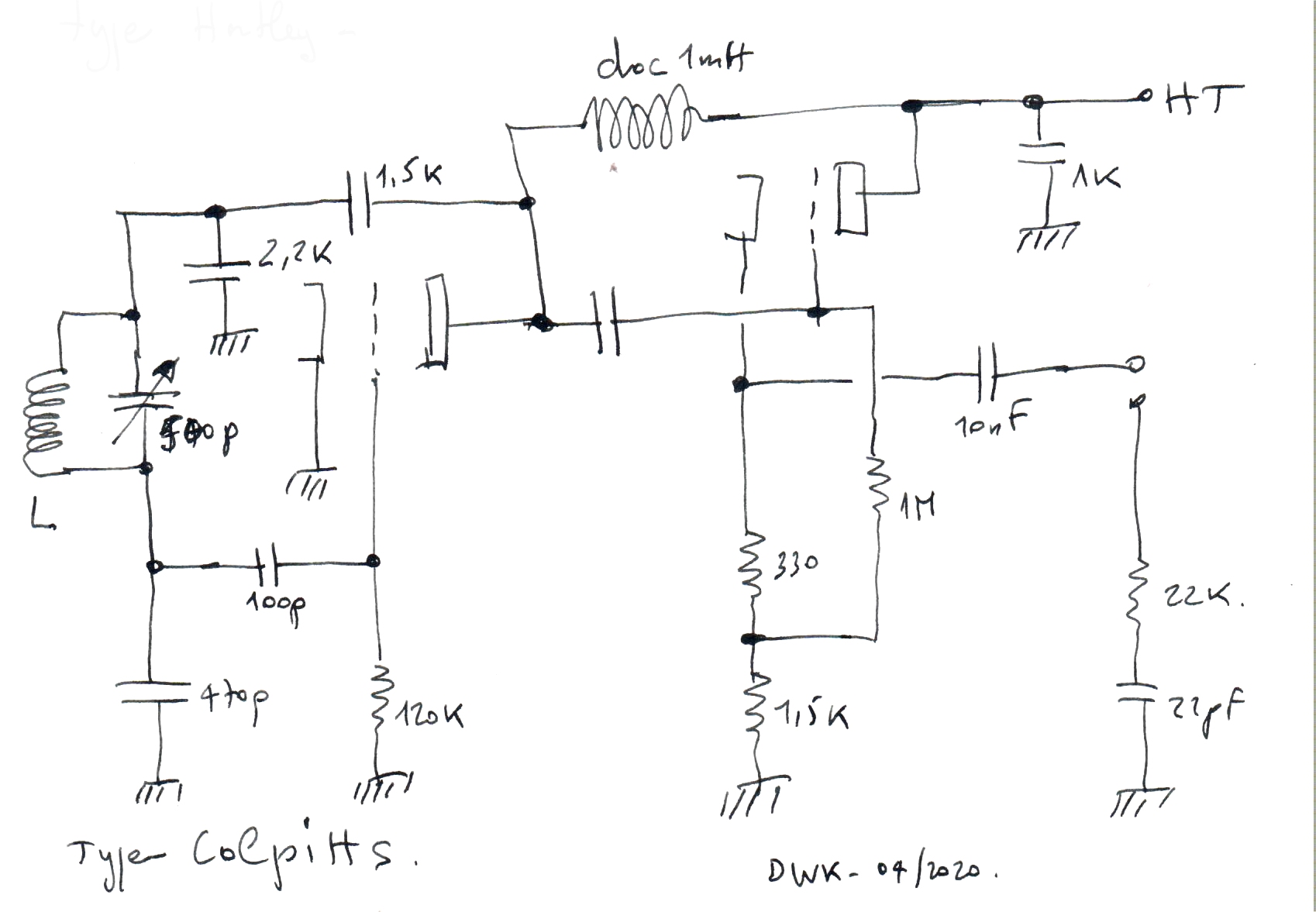

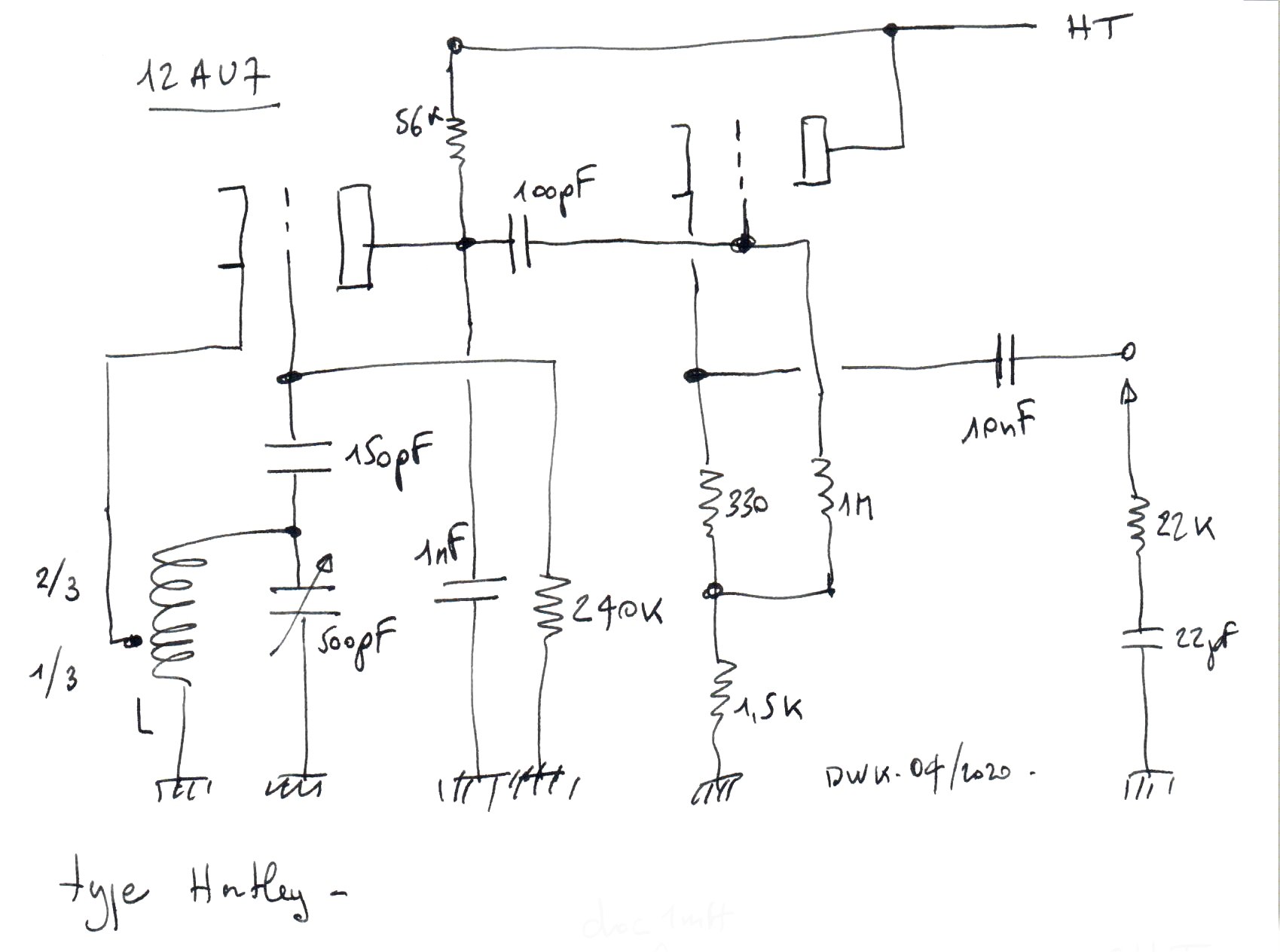

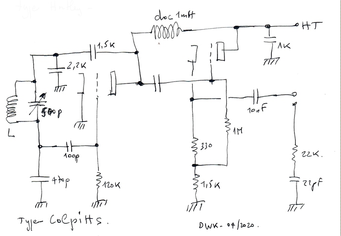

Après la fabrication empirique de 6 bobines de différentes qualité (dans ce domaine, je sais que les vrais amateurs préfèrent les gros Q… :heart_eyes: j
J’ai maquettisé deux montages pour comparer.
Un oscillateur de type Colpitts et un autre de type Hartley.
Tous les deux à base d’une 12AU7 et tous les deux avec un étage suiveur pour m’affranchir des dérives imputables aux mesures.
Résultats des courses : pas brillant.
Tout oscille très bien et avec une sinusoïde bien propre. Mais en GO (c’était écrit et répété, mais rien ne vaut une expérience perso pour enfoncer le clou), il apparaît bien difficile de couvrir chaque bande avec une variation d’amplitude acceptable (genre max 3dB).
Le Hartley répond mieux aux contraintes mais le rapport reste largement en dehors de mes spécifications.
En tout cas, quel bonheur de manipuler des tubes et reprendre la calculette !
Bon, je vais tester maintenant un montage à couplage électronique de type ECO, avec une EF80 et en suivant avec une EF94/6AU8 qui présente des caractéristiques bien adaptées.
En restant dans l’objectif de faire simple donc sans partir dans un délire de stabilisation sachant qu’il ne s’agit pas d’un VFO pour piloter une station réglementée !
Rendez-vous pour le prochain rapport demain si le jardin me laisse un peu de temps (ça pousse vite en ce moment !)

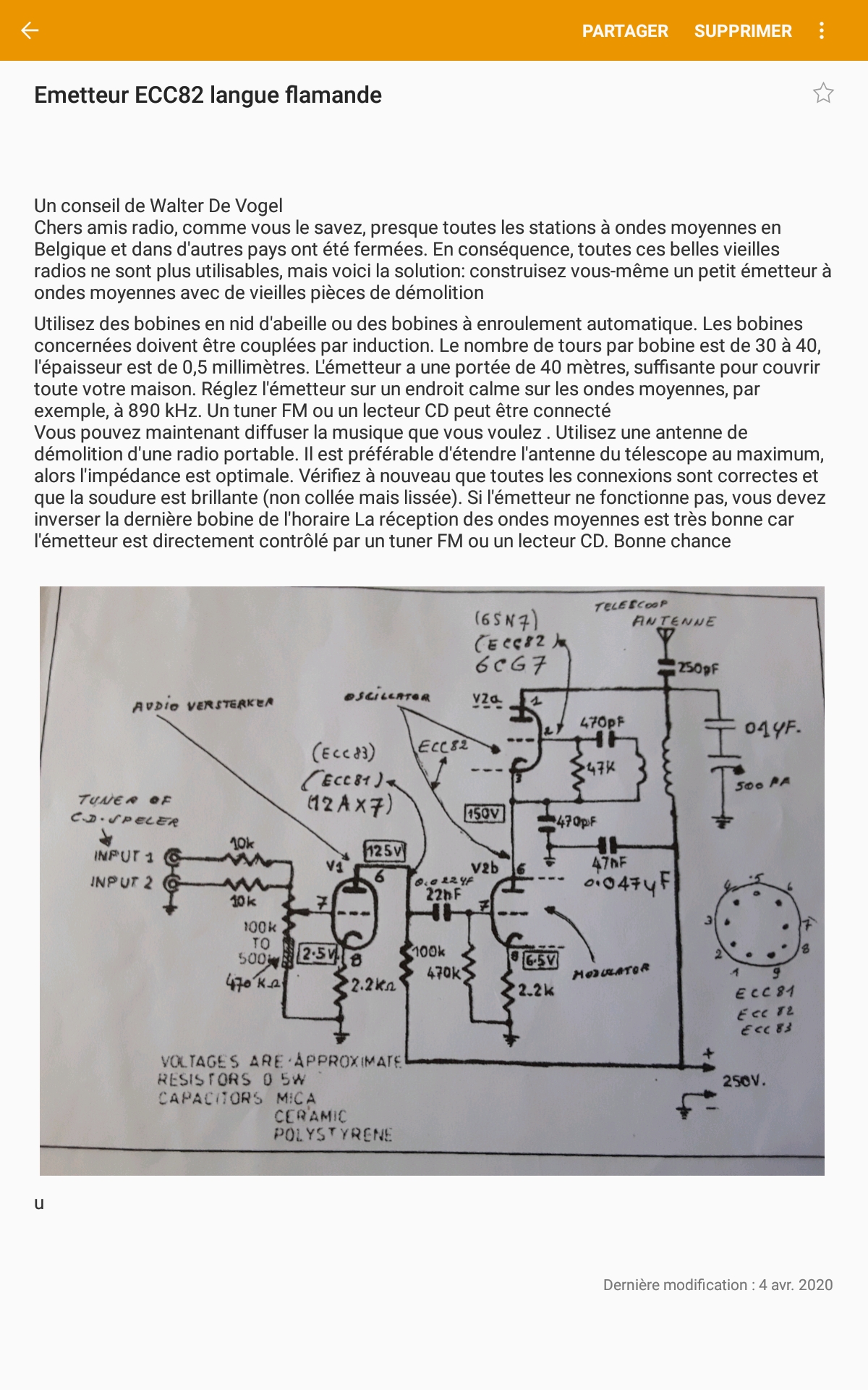

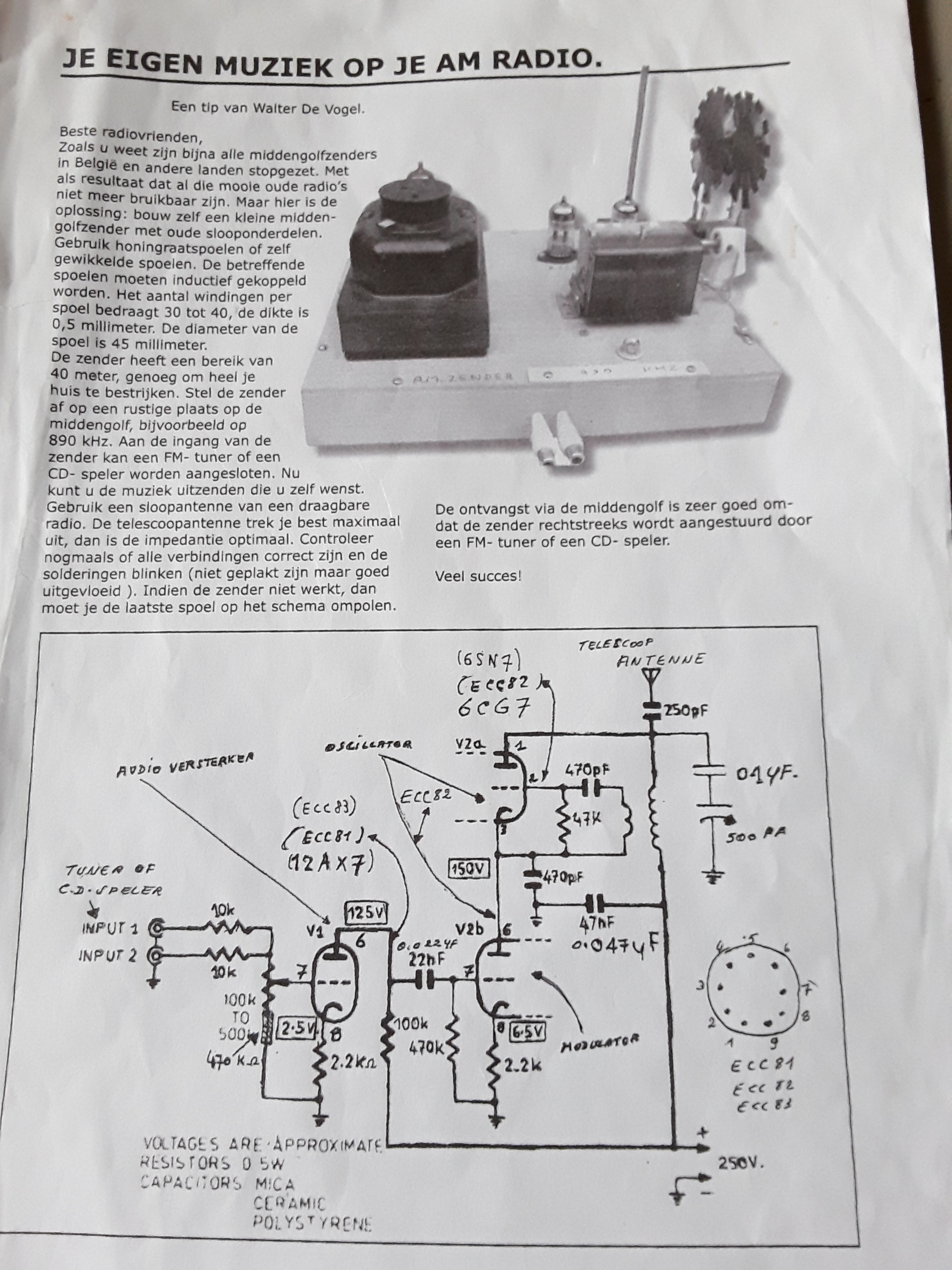

Bonsoir
J’avais récupéré ce schéma, par contre tres peu de detail sur le bobinage !
Salutations Jean-Luc
En français !

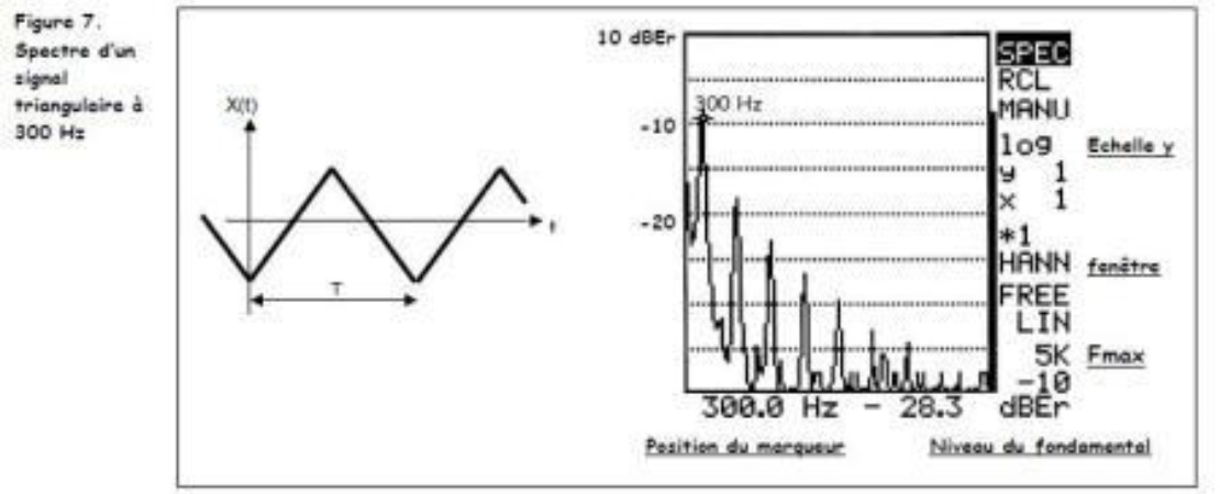

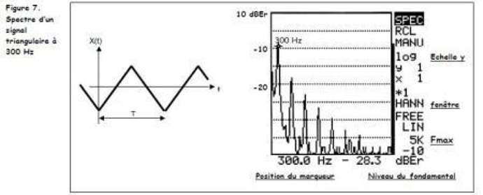

j’ai un peu regardé mathématiquement les contraintes de reproduction d’un signal modules en MLI ou PWM pour les anglo-saxons.
la linéarité de la modulation est directement fonction de la linéarité du signal triangulaire.
sachant qu’un triangulaire est une somme d’harmoniques impairs ( pas besoin de se re-taper les calculs le net est la pour ça)
http://physique.sn.free.fr/TP/TP_05_annexes_c.pdf
cela veut dire qu’il faut prévoir large en terme de bande passante au niveau de la génération du triangulaire et avoir un comparateur au top en vitesse de commutation
si on table sur un fréquence de découpe de 600KHz il faut envisager de « passer » au moins l’harmoniques de rang 3 soit 1.8MHz, ce qui pifométriquement doit faire environ 10% de non linéarité. (et peut etre le rang 5 soit 3Mhz)
je suis en train de trouver un moyen de calculer et convertir en distorsion de modulation la non linéarité de la dent de scie en fonction du nombre d’harmoniques .
savoir s’il faut aller plus loin que 1.8MHz ou si c’est suffisant
