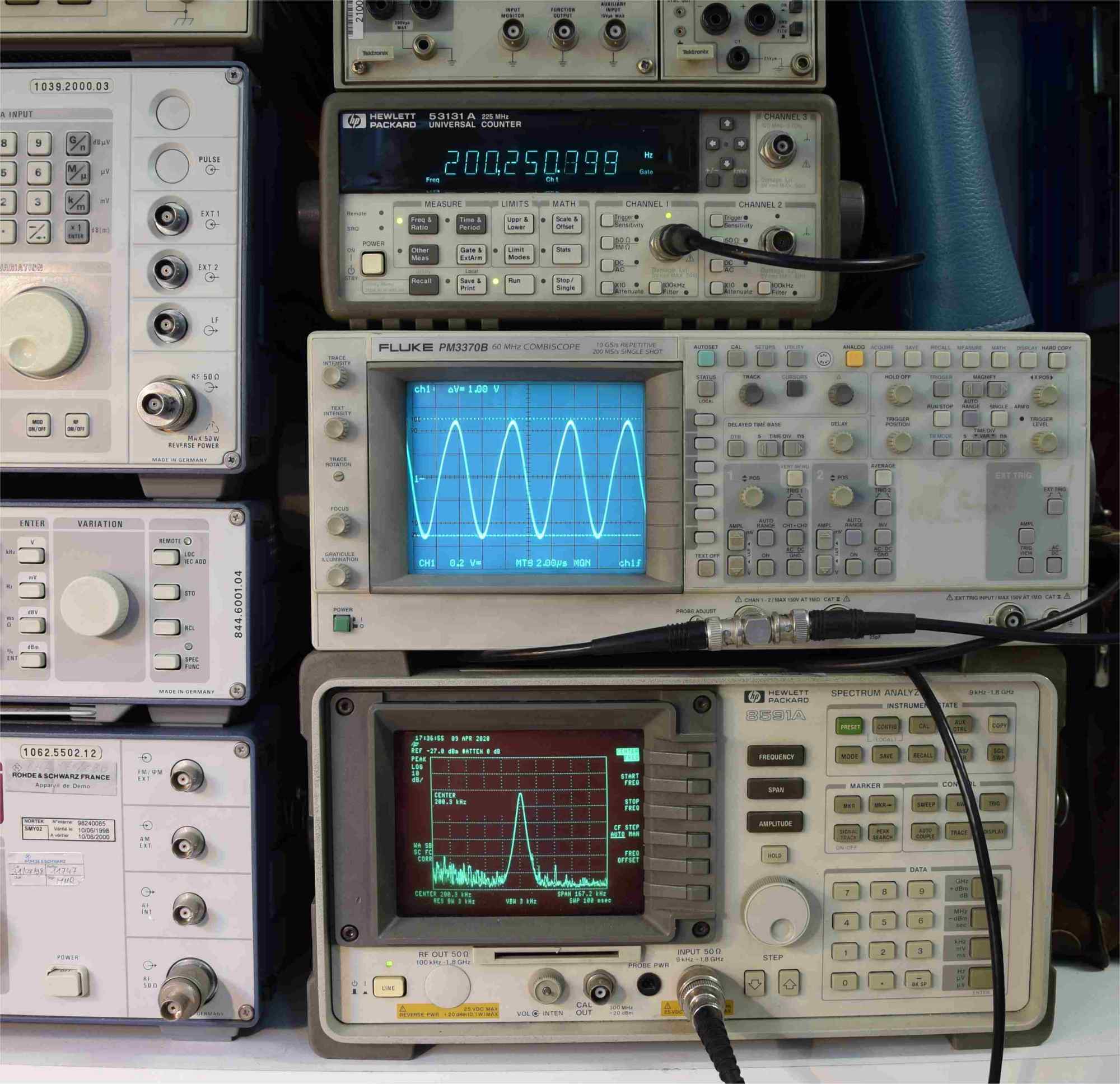

Voici les résultats des premières mesures :
Oscillateur 6AU6 v1.0
Le différence de niveau entre les 2 gammes sera gérée dans la section amplification, à suivre pour les prochains jours !

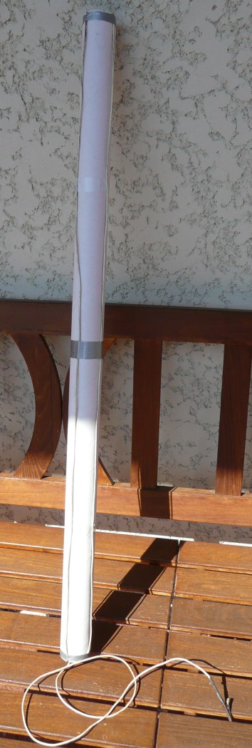

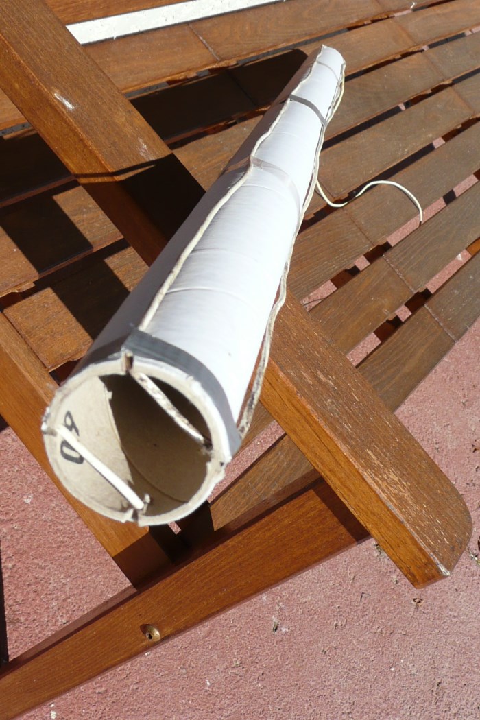

L’antenne en photo est constitué d’un tube de carton de 1 m et 5cm de diametre. Le fil est enroulé (voir photo) tout bêtement, ce qui fait 4 brins d’un mètre, plus le bout de connexion…environ 4,50 m de fil. Pour un intérieur, c’est parfait.

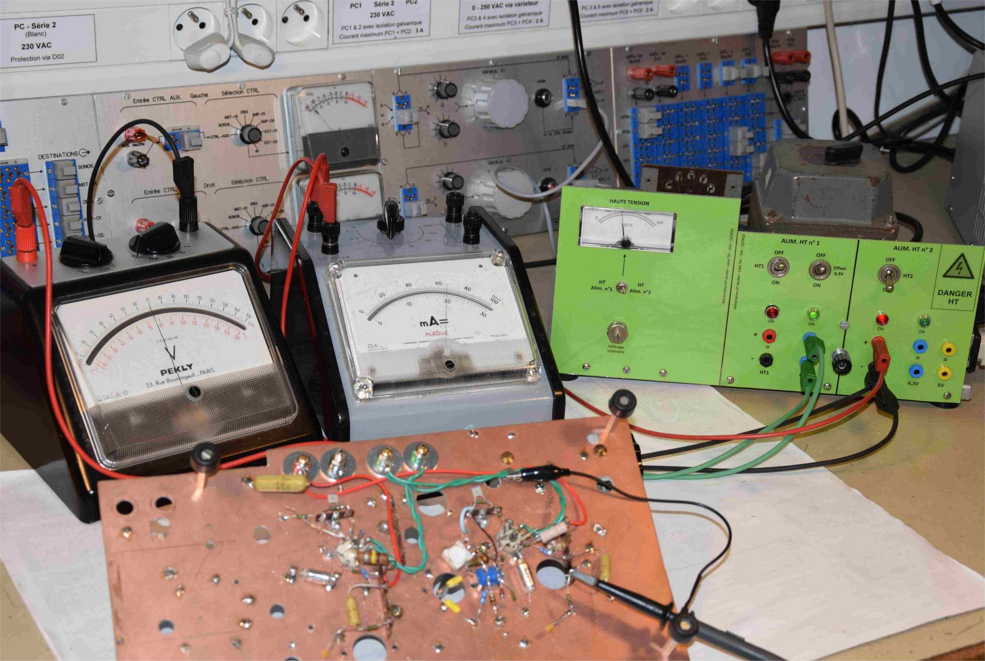

Quelques clichés pour illustrer mes propos
La maquette dans tous ces états…
Détail de la section des bobinages autour de l’inverseur GO / PO: :wink:
Les mesures en cours à F = 1MHz puis à 200kHz
Bel appareillage de mesure !

Je ne vois pas de fil enroulé sur le tube carton.
Je comprends qu’il y a un fil de la longueur du tube sur quatre génératrices.
Est ce bien cela?
Les 4 mètres de fil sont spiralés sur la longueur du tube, et les spires sont immobilisées par une couche d’adhésif.
Oui, c’est bien cela. En tout cela représente 4m de fil environ…
Merci mais c’est à moi que tu réponds ou à Blaireau?
Oui je parlais du fil enroulé sur le carton , il est parcouru par un courant et en ajoutant un conducteur a son extrémité on augmente le courant et donc l’efficacité
Oui, tout à fait. Je vais essayer, toutefois pour garder l’idée initiale du faible encombrement, je ne voudrais pas ajouter trop d’élément supplémentaires…

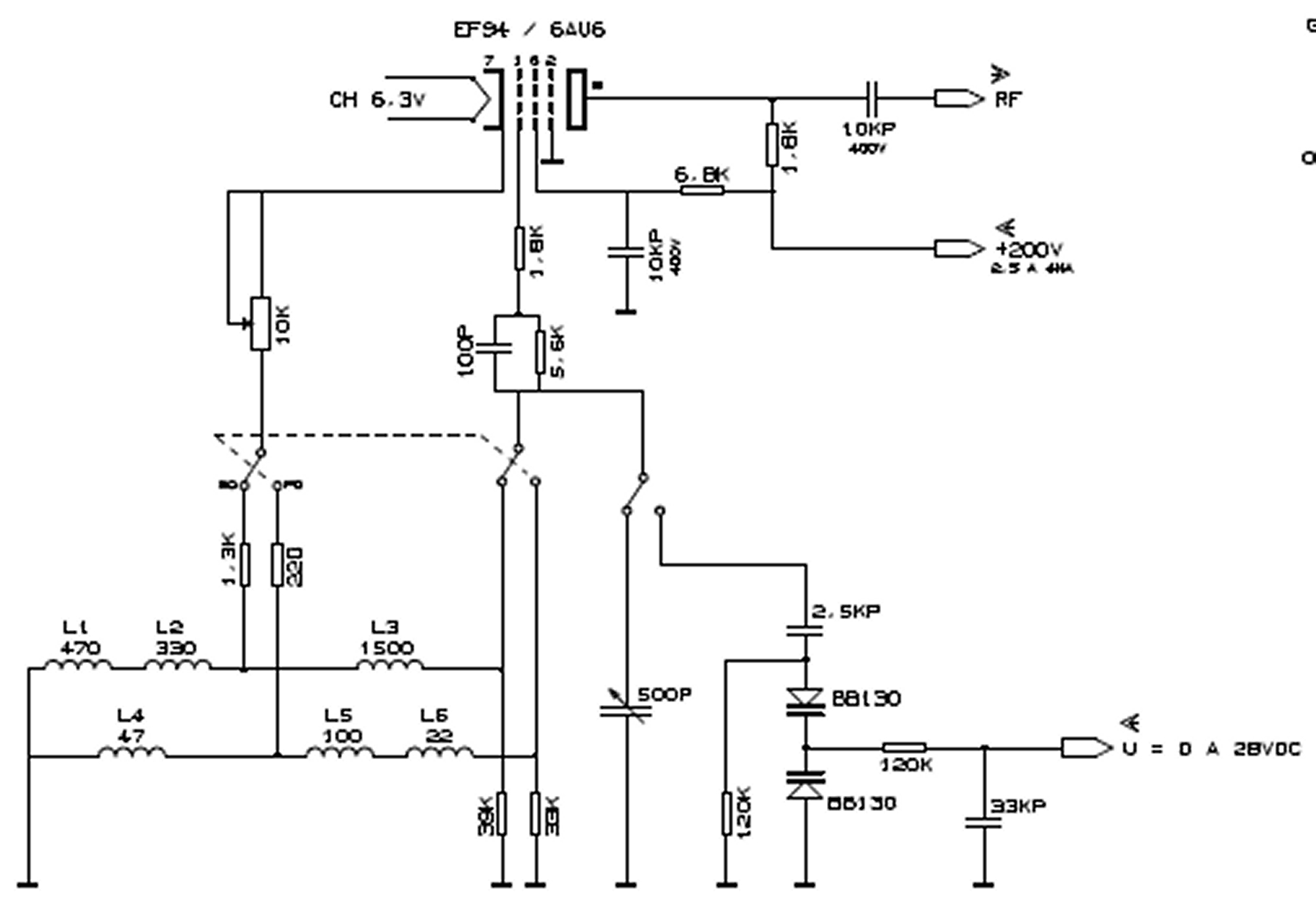

Hypothèse : les selfs encombrantes et à la reproductibilité incertaine ayant été éliminées, en faisant le bilan des composants, je m’aperçois que la pièce qui vient en suivant en termes de « difficultés » d’approvisionnement est le CV.
J’ai en stock quelques diodes Varicap Philips BB130 spécifiées globalement pour une capacité variant de 470 pF à 20 pF pour une tension de commande de 0 à 30 VDC. C’est tentant…
Mais les caractéristiques d’une capa à air en // sur une bobine de ce type d’oscillateur sont-elles compatibles avec les qualités et les défauts des Varicaps ?
Oui, il suffit d’essayer… Mais quelqu’un a-t-il une expérience de ce genre sur un oscillateur à tubes de type ECO ?
J’ai testé les varicaps BB130 et problème… Pas du tout le comportement du CV ! Et pour ainsi dire pas de fonctionnement correct (dérive, fréquence inattendue d’oscillation, aucune maîtrise de la stabilité, bref la cata complète…)

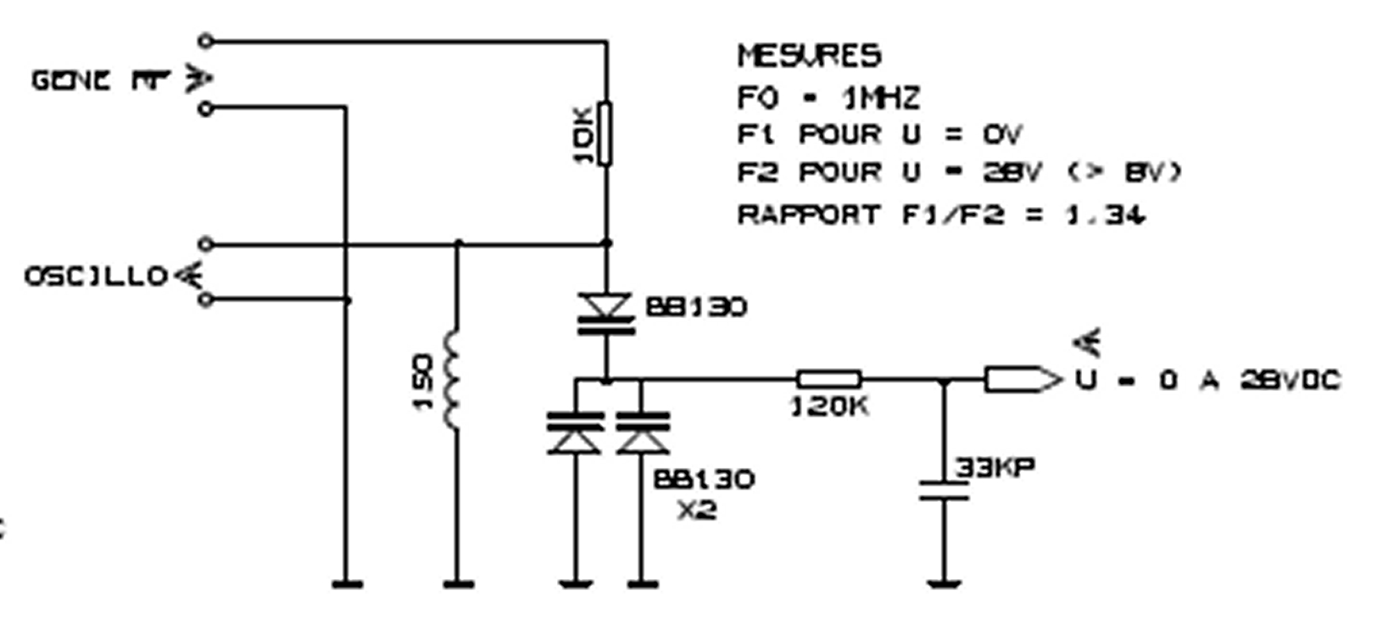

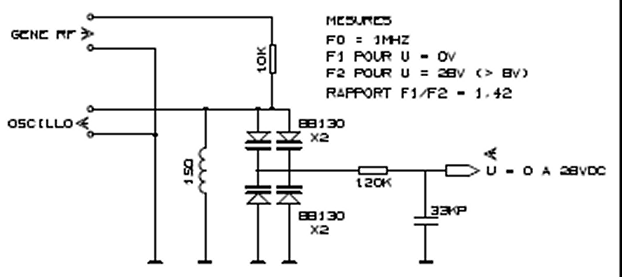

Voici le schéma adopté pour l’expérimentation :
N’en sortant pas j’ai ensuite mis en oeuvre un montage de test des diodes suivant 3 configurations. Et là pas de problème, c’est correct à ceci prêt que la tension de commande n’est active qu’entre 0 et +8VDC contrairement à ce que la doc précise (0 à 28V).
Malgré tout les rapports de F1/F2 restent acceptables
Ci-après les 3 configurations adoptées et les résultats associés :
Cela me pose 2 interrogations :
  • Pourquoi la variation de F n’est visible qu’entre 0 et +8V au lieu de 0 à 28V ? (meme si la portion de 10 à 28V est spécifiée plus « plate » par le constructeur
  • Pourquoi l’oscillateur en test n’accepte pas ce montage en lieu et place du CV (ou d’une capa traditionnelle)
    A quel moment ai-je tout faux ?
    Si vous avez des suggestions…
    Merci !
