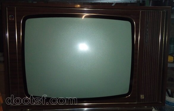

Je n’ai rien trouvé d’image de ce Thomson CAD8 mais en faisant une recherche sur le Grand-Livre avec les critères: TV,lampes de 1974 à 1977 ,j’ai trouvé ce Desmet 1664 de 1975 avec les tubes EY800 et EL500.Cependant,Il existe d’autres modèles sur cette période mais concernant des marques étrangères.
Cordialement.
Patrick.
